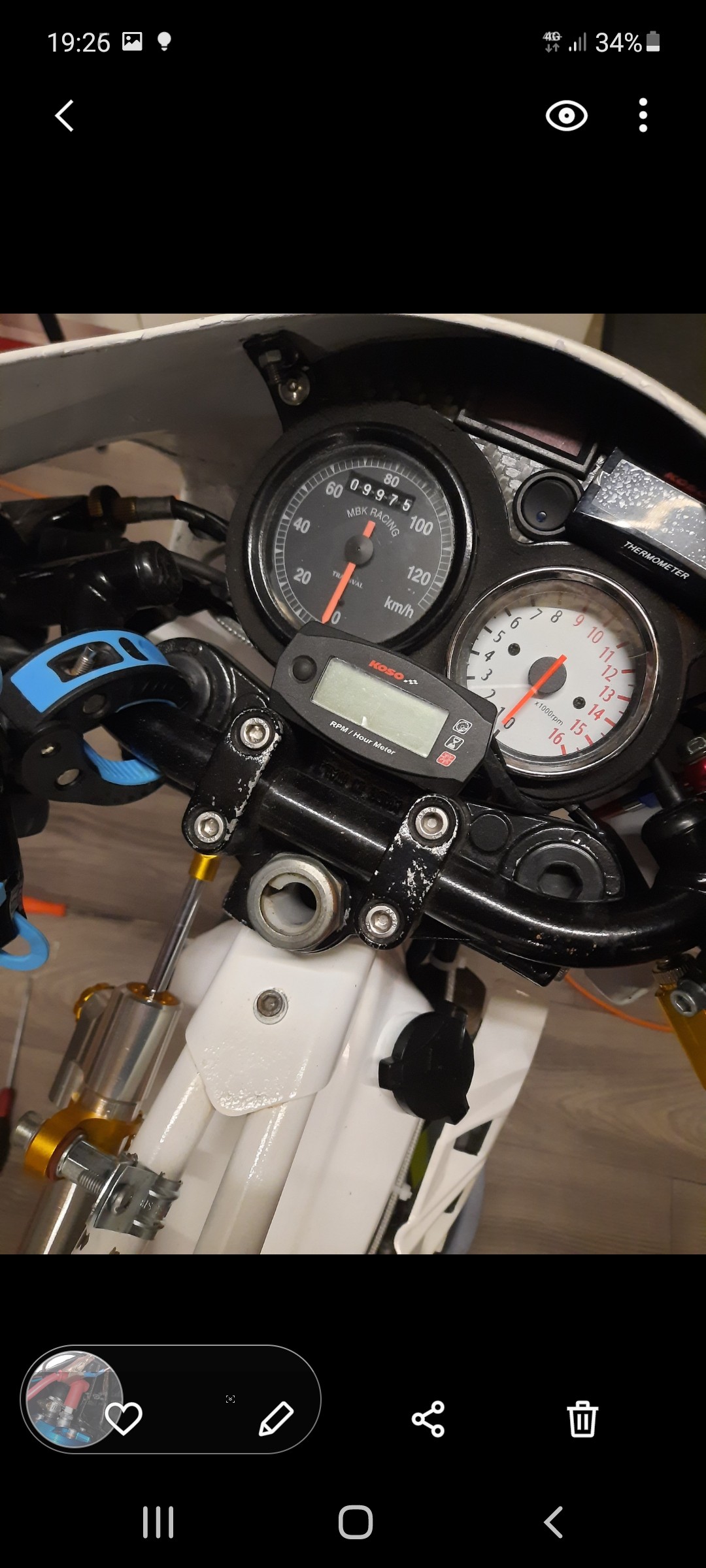

Est-ce que quelqu'un connait le compte tour koso à aiguille et pourrait en parler un peu ?
J'ai un copain intéressé pour l'acheter mais on lui en dit du mal alors il hésite.
Je suis d'ac avec lui je trouve qu'un compte tours à aiguille ça a un certain charme. Après, faut voir s'il fonctionne bien...

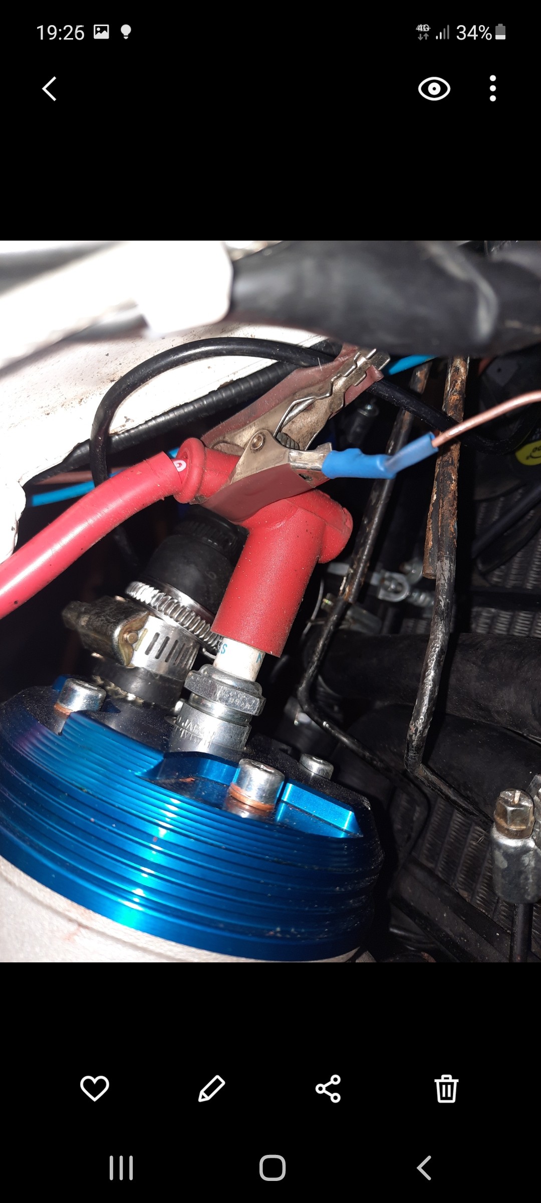

Ba tu as bien de la chance...moi c'est mon 2ème compte tour KOSO qui m indique, quel que soit le réglage, un changement a 8000trs...je capte le signal grâce a une pince prêt de l'antiparasite...
Pourtant le matos est propre comme son branchement....et sur la millénium ça faisait la même chose..
EDIT: La pince est sur le câble prêt de l'antiparasite normalement
Re: Compte tours
La pince c’est pas top
Elle agi comme une « antenne »
Elle ramasse l’effet de hall partout
Sur le fil mais aussi tout les « écho ». sur le cadre, le moteur
A mon avis tu ramasses tout les parasites de l’allumage avec ta pince
Rien que la proximité du câble noir et du cadre près de la pince Sur la photo
C’est mort !!
Le capteur a effet de hall c’est maxi 5 tours de fil autour du fil Ht et si possible proche de la bobine ht
Essaye, ça coute rien
C’est pas normal que ça deconne plein tube comme ça
Juste pour rire branche ta pince au bout du silencieux d’échappement
Tu vas voir que la ici , aussi le compte tours va capter !!! et fonctionner
C’est super sensible le capteur de hall !!!
C’est mort !!

Et concernant la température, là j'ai pas tout compris... Elle doit s'afficher dans le petit cadran digital donc c 'est ça ? MAis alors y'a aussi le capteur qui est fourni ?
Re: Compte tours
Pour avoir vu en vrai ma mob de braceletti...ce compte tour a vraiment de la gueule ! Oui il me semble que la température est dans le cadran...
Re: Compte tours
oui la tempé est dans le petit cadran
la sonde est fournie avec le compte tour
