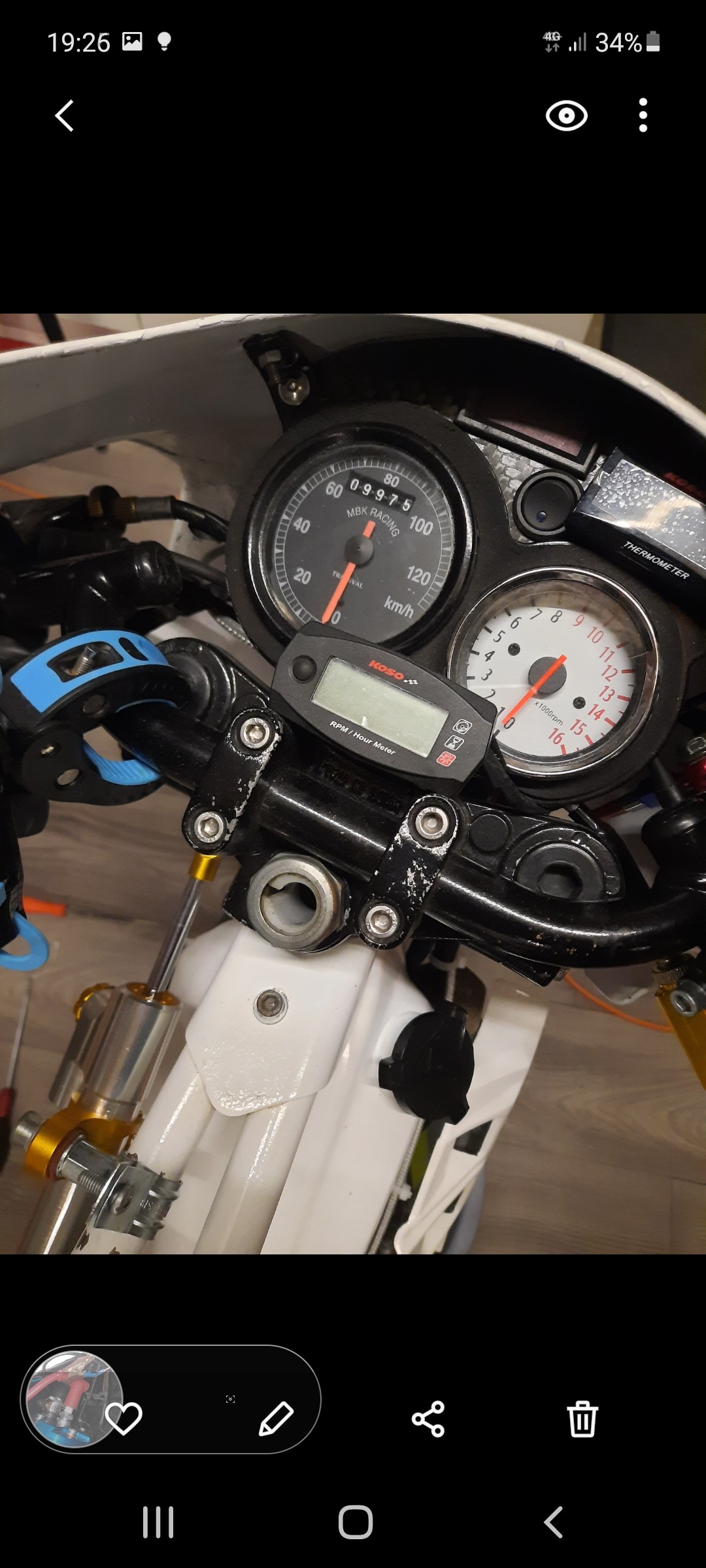

Est-ce que quelqu'un connait le compte tour koso à aiguille et pourrait en parler un peu ?
J'ai un copain intéressé pour l'acheter mais on lui en dit du mal alors il hésite.
Je suis d'ac avec lui je trouve qu'un compte tours à aiguille ça a un certain charme. Après, faut voir s'il fonctionne bien...

Re: Compte tours
Oui très bon compte tours
Le mien assortis avec le compteur à 22000 km
Qui dit mieux ??
Il a besoin d’un bon. 12 v
Batterie obligatoire
Redresseur sérieux obligatoire
Fonctionne par effet de hall sur le fil HT
Bien soigner l’ensemble masse : moteur , stator, cdi , cadre , masse redresseur
Sinon c’est sapin de Noël !!
Attention
Sensible aux bougieS trop froides : mise en masse des électrodes
Qui fait deconner
Sensible aux fil ht antiparasites : avec une âme en fibre
Prévoir un vrai bon fil à âme métallique
Se règle pour 2 temps , 4 temps et multicylindres
Et donc de fait pour les systèmes double étincelle : parfait donc avec les MVT
Sinon : lecture précise , visibilité parfaite c’est LE compte tour
20 fois meilleur qu’une merde digitale illisible !!!! Qui change toutes les secondes
Va regarder un compte tours illisibles quand tu roules à plus de 100
C’est beau , costaud , très très fiable, très cher aussi , KOSO quoi
Qui dit mieux ??
Attention
Qui fait deconner

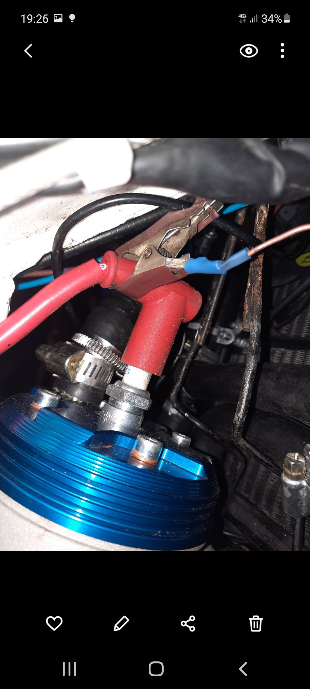

Re: Compte tours
Ba tu as bien de la chance...moi c'est mon 2ème compte tour KOSO qui m indique, quel que soit le réglage, un changement a 8000trs...je capte le signal grâce a une pince prêt de l'antiparasite...
EDIT: La pince est sur le câble prêt de l'antiparasite normalement
Pourtant le matos est propre comme son branchement....et sur la millénium ça faisait la même chose..EDIT: La pince est sur le câble prêt de l'antiparasite normalement
Re: Compte tours
La pince c’est pas top
Elle agi comme une « antenne »
Elle ramasse l’effet de hall partout
Sur le fil mais aussi tout les « écho ». sur le cadre, le moteur
A mon avis tu ramasses tout les parasites de l’allumage avec ta pince
Rien que la proximité du câble noir et du cadre près de la pince Sur la photo
C’est mort !!
Le capteur a effet de hall c’est maxi 5 tours de fil autour du fil Ht et si possible proche de la bobine ht
Essaye, ça coute rien
C’est pas normal que ça deconne plein tube comme ça
Juste pour rire branche ta pince au bout du silencieux d’échappement
Tu vas voir que la ici , aussi le compte tours va capter !!! et fonctionner
C’est super sensible le capteur de hall !!!

Pour avoir vu en vrai ma mob de braceletti...ce compte tour a vraiment de la gueule ! Oui il me semble que la température est dans le cadran...
Re: Compte tours
oui la tempé est dans le petit cadran
la sonde est fournie avec le compte tour
