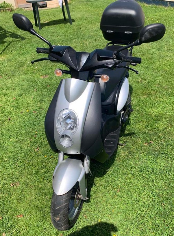

Vu qu’elle arrive sur ses 14 ans, j’ai acheté pour ma fille un scooter.
j’ai trouvé pas trop loin de chez moi un ludix trend, donc frein à disque, selle biplace et 2 retros.
il est de 2008 m, c’est une 1ère main avec 900 kms au compteur et tout d’origine.

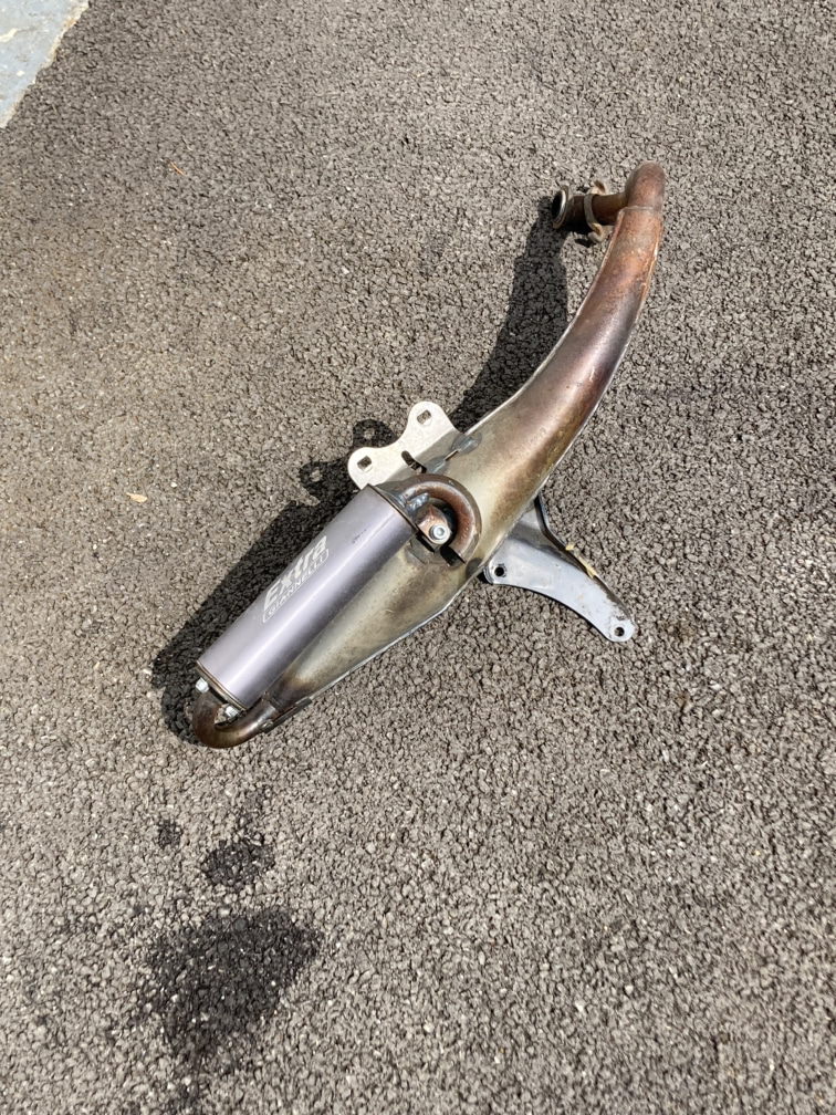

débridé àssez proprement au niveau de l’échappement, par contre comme un sagouin au niveau du variateur!
c’est pas l’envie que me
manque de savoir ce que je pourrais tirer du bloc d’origine! mais bon… on va rester sage pour que ma fille puisse apprendre tranquillement.
va pas être y avoir un p’tit pot, un vario…ça coûte rien sur LBC! 🤫

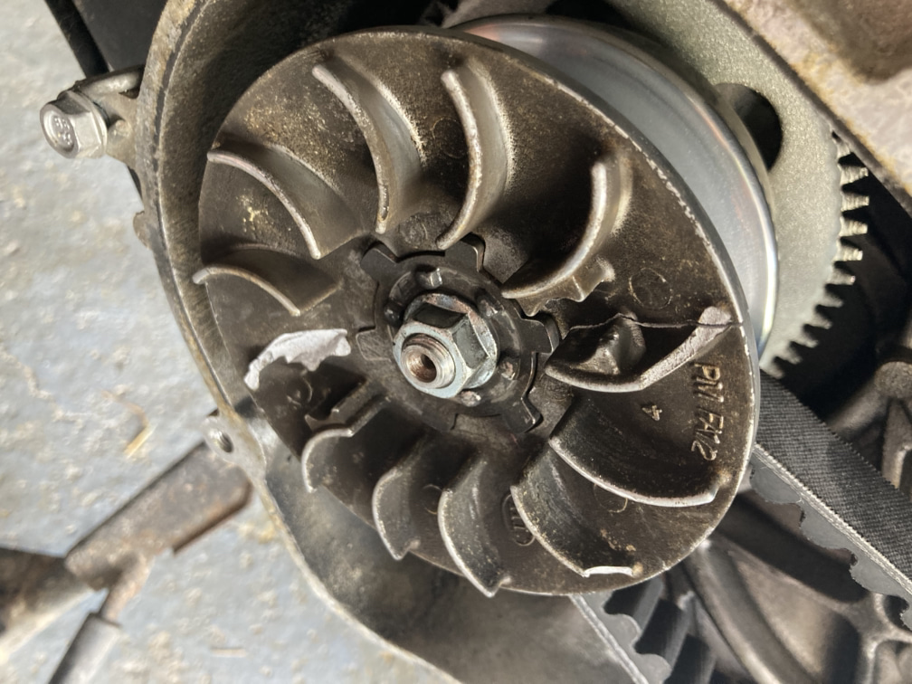

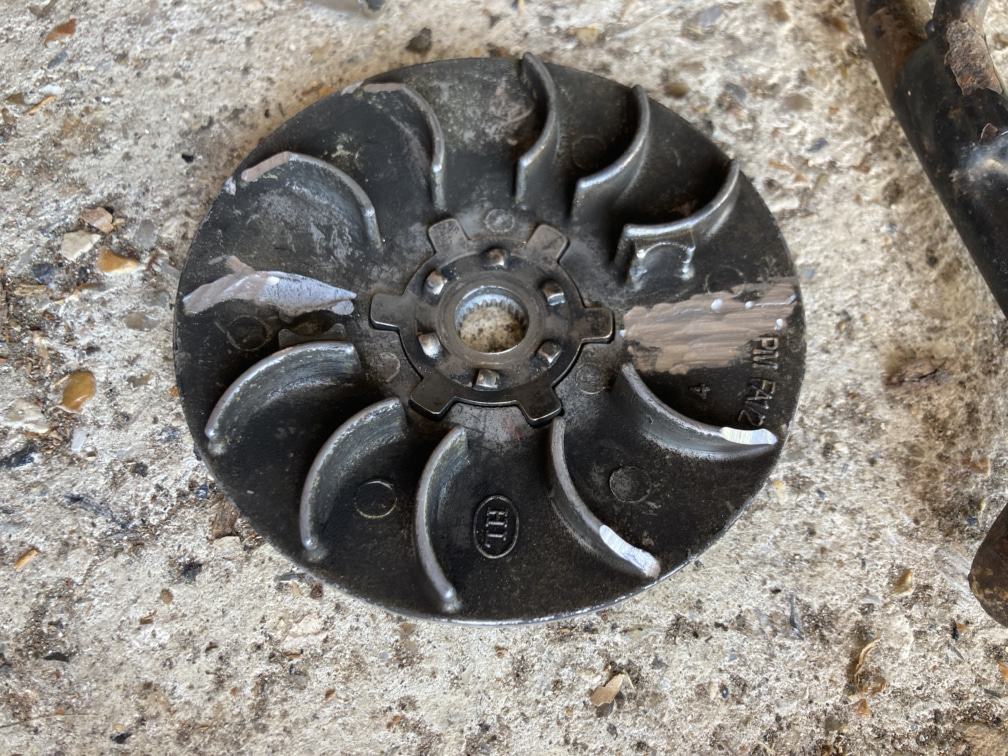

la joue fixe qui est à remplacer, elle est carrément fissurée. encore l’œuvre d’un mécano du dimanche.
Re: ludix
C'est clair que se n'est pas la puissance qui l'a fissuré.

La vache faut être sacrement énerver pour fissurer la joue !!

ça sent la methode bourrin pour demonter le vario ....

il est très propre mais je suis tombé sur une nouvelle œuvre du bricolo:
la bride d’échappement du cylindre est cassée, un des goujons tient par l’opération du saint esprit…
pour la joue, faut que je mette un coup de comparateur sur la soie, histoire de vérifier que le vilo tourne encore rond… car pour la
casser comme ça, le démontage a du être viril

Oh merde obligé de mettre un kit. La loose :mrgreen:

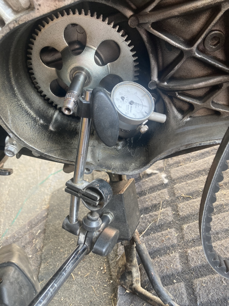

Vu l’état de la joue fixe, probablement démontée à grand coup de savate par Jean-Kevin, je me suis quand même efforcé de contrôler le faux rond du vilo.
Résultat 5/100 de défaut… ça restera comme ça!
« équilibrage » de la joue fixe auquel il manque des morceaux suite à l’intervention du « préparateur »…
je précise quand même: c’est juste le
temps de recevoir la neuve😉
