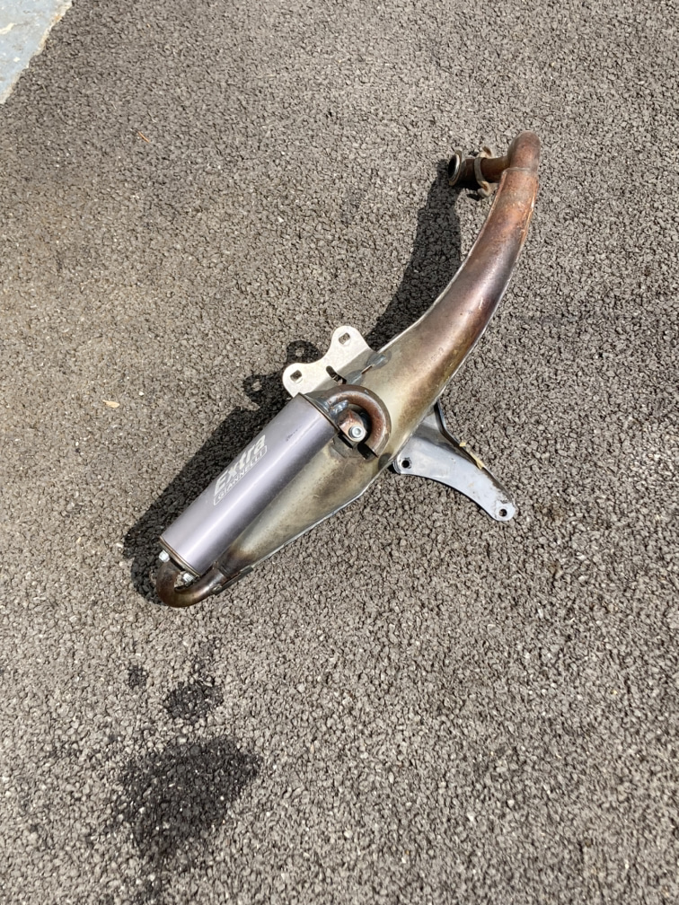

débridé àssez proprement au niveau de l’échappement, par contre comme un sagouin au niveau du variateur!

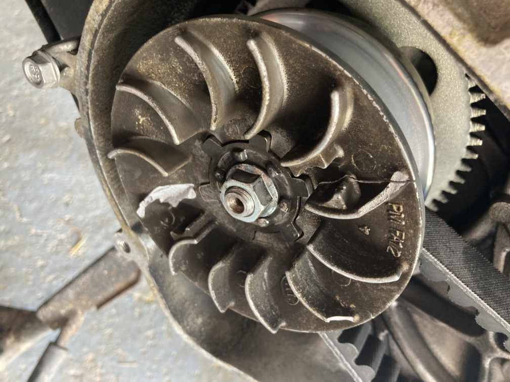

la joue fixe qui est à remplacer, elle est carrément fissurée. encore l’œuvre d’un mécano du dimanche.
Re: ludix
C'est clair que se n'est pas la puissance qui l'a fissuré.

La vache faut être sacrement énerver pour fissurer la joue !!

ça sent la methode bourrin pour demonter le vario ....

il est très propre mais je suis tombé sur une nouvelle œuvre du bricolo:
la bride d’échappement du cylindre est cassée, un des goujons tient par l’opération du saint esprit…

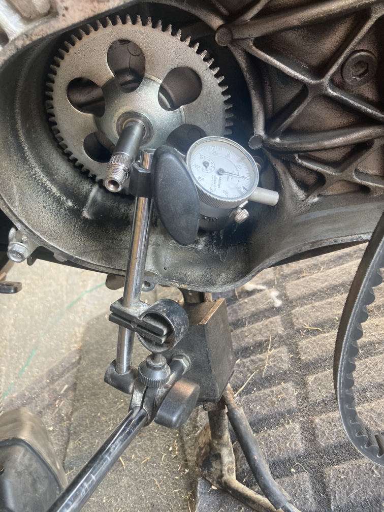

pour la joue, faut que je mette un coup de comparateur sur la soie, histoire de vérifier que le vilo tourne encore rond… car pour la
casser comme ça, le démontage a du être viril

Vu l’état de la joue fixe, probablement démontée à grand coup de savate par Jean-Kevin, je me suis quand même efforcé de contrôler le faux rond du vilo.
Résultat 5/100 de défaut… ça restera comme ça!
