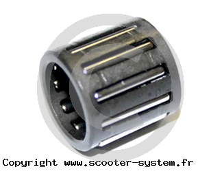

L'origine a un peu cette tête là, http://www.pieces-50cm3.com/im/articles/041202.jpg la cage est juste un peu plus dorée
tandis que souvent, l'adaptable ressemble à ça http://www.scooter-system.fr/images/cat ... forcee.jpg
et celles ci perdent leurs aiguilles quand tu démontes le piston, c'est là que tu te dis que t'as eu chaud !!

Le pro m'a dit que c'était une origine mais elle était pas dans un sachet mbk..
Soit une origine mbk, une malossi, ou doppler elles sont pas mal, mon cousin tourne avec un athéna, il avait une doppler, et la une tnt aucuns souçis :wink:
