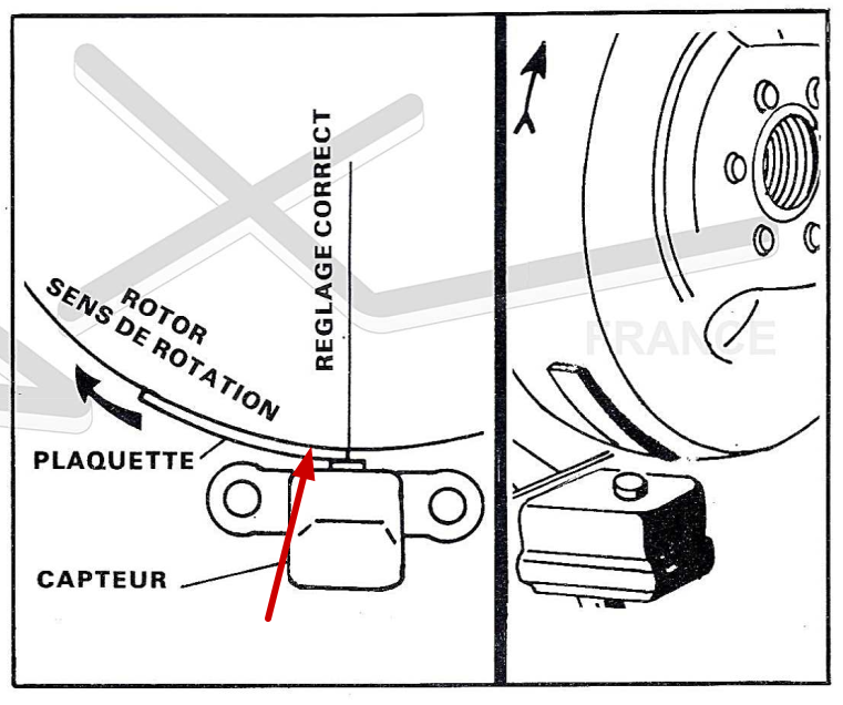

Bonjour, c'était quoi le problème au juste avec cet allumage électronique de repro ?mesta208 a écrit : 14 nov. 2024, 21:54
Par contre, j'ai eu une très mauvaise expérience avec une repro, avance complètement aux fraises (testée à la strobo à plusieurs reprises) avec un beau trou dans le piston. Plus aucune confiance, pourtant acheté sur mir35.com. Un vrai d'époque par contre no souci.
J'ai une lampe strobo et remarqué que le point d'allumage ne se faisait pas exactement au même endroit (flèche rouge)..
Le rotor n'a pas l'air de tourner super rond, pas glop.

Hello, je n'ai plus en tête les valeurs exactes, mais j'avais une avance, si calé selon les repères (théoriques, fallait faire celui du stator) genre 7mm avant PMH
Je n'ose pas trop m 'avancer car ma strobo était un modèle chinois pas chère, mais toujours est-il qu'il ne m'a pas fallu longtemps avant de percer un piston
Et comme je me mélange vite les neurones restantes, je n' ai pas voulu aller plus loin avec cet allumage.
Dommage, sans ça il fait très bien le job.

ouch 7mm (environ) avant PMH, ça démarre ??
J'ai aussi une petite lampe strobo chinoise, pas du matos pro mais ça marche..
- Messages : 4665
Re: Vos conseils nouvelle config (Help galère de carburation)
Oui, mais ça m'a coûté un piston. Après c'est assez loin, il y avait aussi une histoire de clavette sur le vilo rrd qui était aux fraises, mais je ne sais plus si c'était à cause du vilo ou l'encoche de clavette du rotor, ou peut-être encore les deux...
