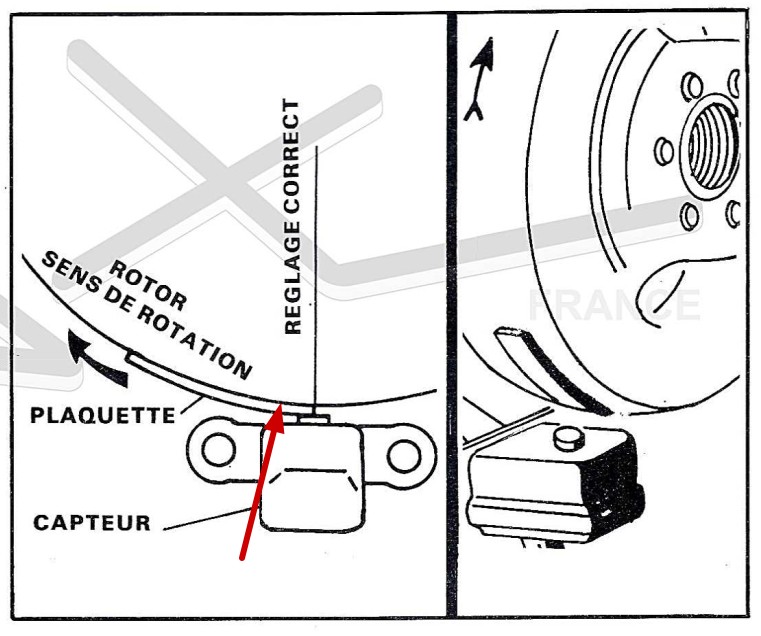

mesta208 a écrit : 14 nov. 2024, 21:54
Par contre, j'ai eu une très mauvaise expérience avec une repro, avance complètement aux fraises (testée à la strobo à plusieurs reprises) avec un beau trou dans le piston. Plus aucune confiance, pourtant acheté sur mir35.com. Un vrai d'époque par contre no souci.
Bonjour, c'était quoi le problème au juste avec cet allumage électronique de repro ?
J'ai une lampe strobo et remarqué que le point d'allumage ne se faisait pas exactement au même endroit (flèche rouge)..
Le rotor n'a pas l'air de tourner super rond, pas glop.
Messages : 4623
Re: Vos conseils nouvelle config (Help galère de carburation)
Hello, je n'ai plus en tête les valeurs exactes, mais j'avais une avance, si calé selon les repères (théoriques, fallait faire celui du stator) genre 7mm avant PMH :shock:.
Je n'ose pas trop m 'avancer car ma strobo était un modèle chinois pas chère, mais toujours est-il qu'il ne m'a pas fallu longtemps avant de percer un piston :evil:.
Et comme je me mélange vite les neurones restantes, je n' ai pas voulu aller plus loin avec cet allumage.
Dommage, sans ça il fait très bien le job.
