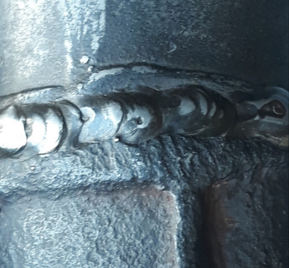

Bonjour, je viens d'acquérir d'un pot giannelli. J'aimerais savoir le modèle exact (popy gold , carré d'as ou sport).
Il est roulé soudé et ref 2098. Je mets des photos.
J'ai l'impression qui a été rallongé ou raccourci au niveau du coude. Qu'en pensez vous ?(soudure moyenne au vue des autres)
Photo de qualité moyenne... Le site ne me permet pas de mettre des bonne photo donc pdf compressé) si vous connaissez un moyen de mettre de bonne photo sans les compresser etc merci de m'expliquer ;)
Photo en PDF - PRO_2020-04-15_12-30-29-530.pdf
Photo pot

Salut
La cartouche est d'origine ?
Je pense que c'est un sport, les carré d'as et poppy n'avaient pas cette cartouche, (dorée pour le poppy, je sais plus pour le carré en fait, toi on dirait une cartouche de black fun) et étaient en tôle de 0,8 contre 10 pour le sport... Au son quand tu tapes dessus avec l'ongle tu peux savoir...
Le coude à dû être réparé, rallonger je sais pas j'arrive pas trop à voir sur tes photos...

Jef a écrit : mer. 15 avr. 2020 - 13:322098, black gun
Désolé de te contredire mais la ref ne veut pas dire grand chose... J'ai eu plusieurs pot et vie différents pot aillant la même ref donc elles sont "aléatoire" j'ai l'impression.
De plus le black gun est un hydroformé or là il est roulé soudé.
La cartouche n'est pas d'origines la personne qui possèdais le pot la cassé il y a qlq année donc celle là est celle d'un autre pot

Re: Identification pot giannelli
au temps pour moi, je m'étais basé sur une vieille recherche qui trainait sur vxp
https://www.ventilxp.com/forumv2/viewto ... =25&t=3361
ce n'est pas un sport, je dirais carré d'as ou poppy. par contre le tpsi est coté gauche, pour du tobek?

Jef a écrit : mer. 15 avr. 2020 - 14:24 par contre le tpsi est coté gauche, pour du tobek?
Je trouve également cela bizarre... D'ailleurs on l'a biellette de pot a un fixation étrange je vais devoir en refaire une. La personne a qui je l'ai acheté l'avais monté sur une MBK 51 donc normalement c'est un de MBK 51 non? On peut monté des pot de rcx spx sur MBK 51 avec adaptation ?
C'est pas de la moto c'est de la mobylette !!! :twisted:
en effet c'est peut-être un pot de spx/rcx avec corne de 51 soudée dessus, ce qui expliquerai cette soudure...
juste en changeant de corne sans modif sur sa longueur les cotes du pot ne sont plus bonnes

Et comment savoir alors ? Mon pot ne vas pas sortir de bonne perf? Tout cela me paraît étrange....

Comme on le voit sur la photo la soudure du dessous n'est pas aligné par apport au coude/corp de pot
Le coude est d'ailleurs d'un tôle plus épaisse (normal?) Et j'ai essayé de le poncé mais je n'arrive pas a obtenir le même aperçu que sur le cop de pot (esthétique)
si la corne a été rallongée il s'accordera plus bas, la tôle de la corne est plus épaisse oui ça c'est normal
