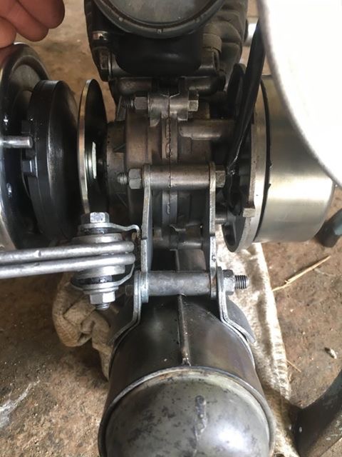

Aujourd’hui j’ai fait le tour de la bête car quand même c’est bizarre... et pis ça me trotte dans la tete cette histoire :mrgreen:
j’ai re démonté mon ressort moteur, pour contrôler la cinématique de balancier moteur, pour comprendre d’ou vient la vibration.
la il y a un truc qui m’a fait tilt, les supports moteur en bas ou on vis le petit silent bloc, j’ai l’impression qu’il sont « vrillé » ils partent vers la gauche de la mob, au remontage du moteur ça m’a pas choqué je connais pas encore bien les motobec, bien que je trouvais que le ressort est bien proche de la poulie, j’ai pas de photo sous la main mais j'ai regardé sur internet la tête qu’ils ont en neuf et effectivement c’est bien plat en bon état, pendant la variation ça doit forcer et vriller le tout, ça expliquerai (peut-être, je l’espere) ma vibration à la deceleration
je vous mets une photo demain
c’est déjà arrivé à quelqu’un d’avoir des supports tordu... ? elle a du vécu cette mob... 😅

Voici la photo :
j’pense que ceux qui on l'habitude vont le voir de suite... 😅 si vous voyez un autre truc qui cloche hésitez pas, a part les boulons de carter dans l’autre sens 😄

Monsieur porte a gauche :D
Bon c'est pas top...
En plus on dirait que le petit silentbloc est de traviole aussi

oui les deux pattes qui tienne le silent bloc sont pas dans leur forme originelle :D

Re: motoconfort AU59
Oui l’axe de petit Silentbloc est en travers
Les pattes sont tordues
Il faut les redresser
Et changer le petit silent bloc
En même temps . Pas sûr que cela soit générateur de grosses vibrations
Mais au moins ce sera propre

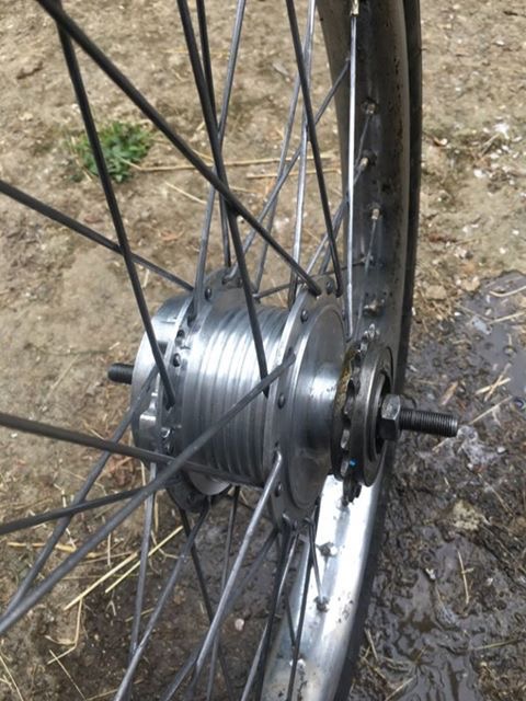

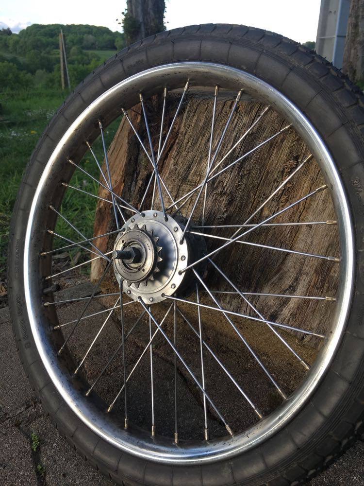

en attendant j’ai « restauré » au maximum que je pouvais les jantes à rayons, pour le moyeux pfiouu la galère sans démonter les rayons :mrgreen: et poncer les rayons un par un puis un coup de laine de fer avec polish... :roll: les cerclages sont bien abîmé mais bon... ils sont pas voilé, mais ça en valais la peine elles sont quand même beaucoup mieux.

Joli taf pour avoir le moyeu brillant comme ça tu doit avoir mal au doigts !
Frotte pas trop les rayons, juste un coup de paille de fer , avec de l'abrasif tu enlèves le traitement de surface et a la moindre sortie sous la pluie tu as de la rouille.

Pour les rayons malheureusement j’ai pas eu le choix pour les ravoir ils étaient tellement oxydé... :?
m’enfin après j’y fais gaffe je mets un coups de chiffon et wd40 un peu partout de temps en temps et stocké au sec ca va l’faire ( j’espere :D )
pour le mal aux doigts ouais plutôt, mais le centre du moyeu j’ai une technique secrète que je vous dévoile 8)
j’utilise un bout de fil de clôture pour chevaux, mi plastique, mi fil de fer, je le passe dans la roue et j’fais des va et viens dans chaque rainures avec de la crème à récurer, ça les ramène nickel, après un léger coup de paille de fer avec du belgom et roule, bon j'avoue c’est pas un secret de ouf mais quand même :mrgreen:
