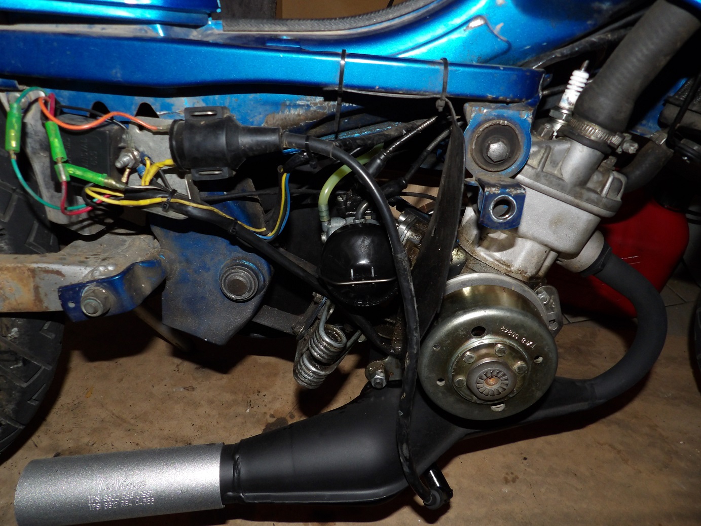

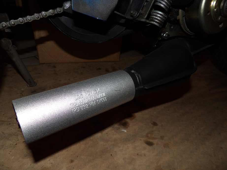

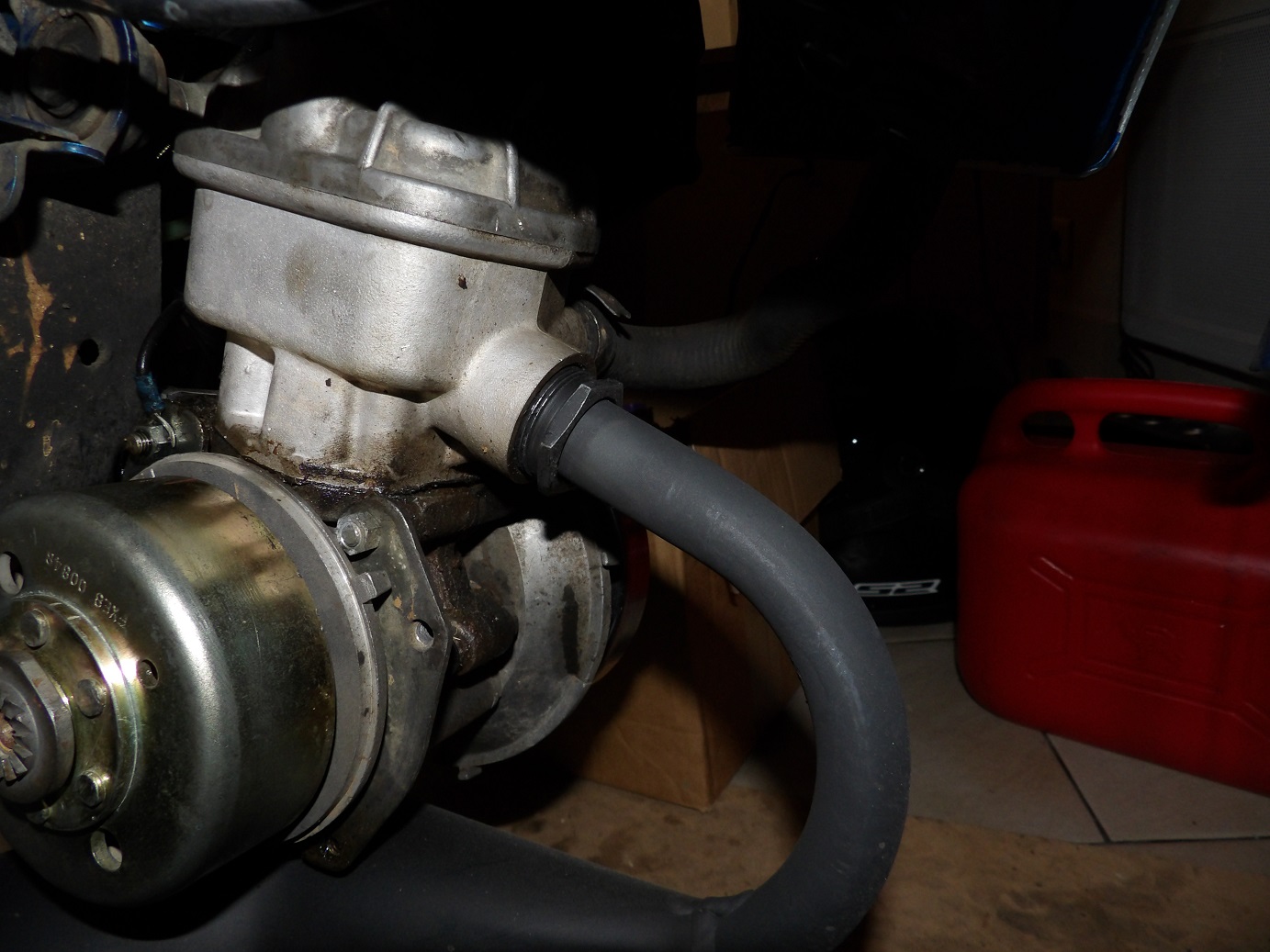

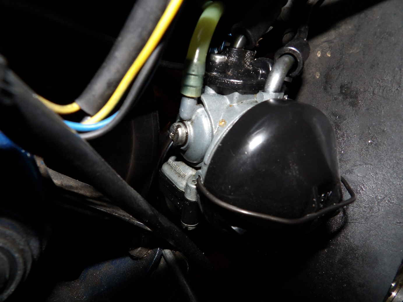

là on rentre dans la partie où je ne comprends vraiment plus rien.
Où puis-je trouver toutes ces valeurs svp ?
En tout cas voici des photos, même si je ne sais pas si elles aideront beaucoup...
A noter qu'en enlevant l'anti-parasite, je constate une couche de graisse noire autour de la bougie. Chose qu'il n'y avait pas avant quand j'ai changé deux-trois fois de bougie, par rapport à ce problème...

C'est pas une bougie à culot court que tu nous mets là ? Sur un refroidissement liquide, il te faut un culot long.
Si c'est bien un culot court que tu as, l'étincelle se fait dans le puit de bougie, pas génial...

Bien vu mesta, une rapide recherche Google permet de confirmer que la bougie L82C est en culot court et donc inadaptée à la culasse !

Ouais mais je dois rectifier quand même une ânerie que j'ai écrit histoire que ça ne soit pas pris au pied de la lettre :
Citer :
Je devrais plutôt dire : sur CE refroidissement liquide, il te faut un culot long. Parce que j'imagine qu'il est tout à fait possible que d'autres marques soient en culot court.
Mais bref, là oui il te faut du long :mrgreen:

Outch', ça doit faire une perte de puissance non négligeable ça en plus, non ?
M'étonnerais qu'un professionnel soit passé à côté, ceci dit. Trop gros :lol:
