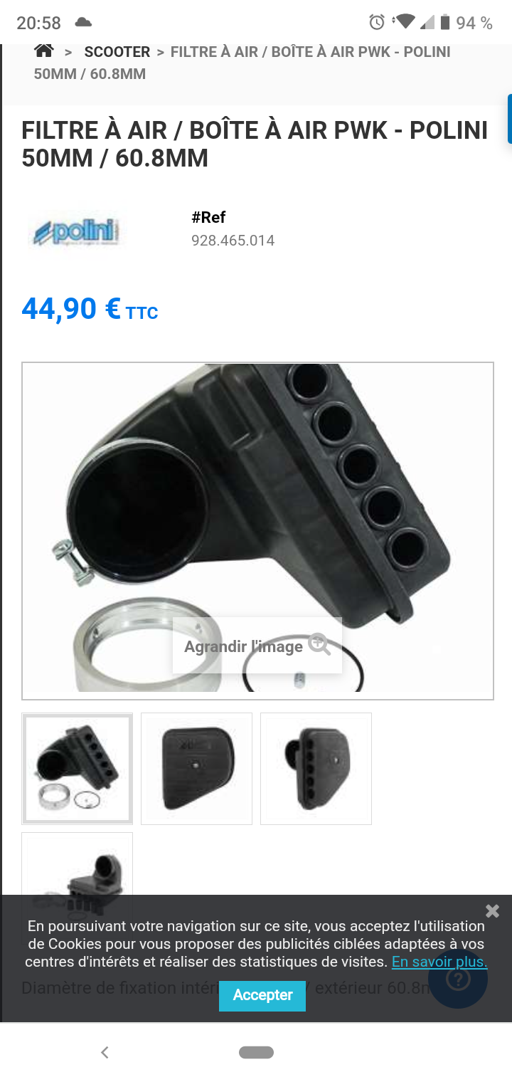

Comme beaucoup de mobeur, le bruit de nos brèles pose souvent problème. Je m'étais un peu renseigné sur la question, et apparemment, hormis la boite air, qui est très efficace mais très moche sur une mob (c'est mon avis), le filtre à air doppler air system serait un bon compromis.
Est-ce que l'un d'entre vous l'a déjà installé ? Niveau encombrement, ça tient bien sur le carbu phbg ? Efficace ?
Si vous avez une photo de votre mob avec ce filtre, ça serait super. Je me tâte de le prendre. J'ai un petit kit doppler avec sa poulie embrayage, et niveau discrétion (bruit), c'est pas le top ! Mais ça marche bien, c'est déjà ça :)
Re: The sound of silence
comme dit plus haut, ce sont les tubes plongeant dans un volume qui atténue fortement le bruit.
le filtre que tu nous montre n’en a pas, je doute que ce soit plus discret qu’un filtre cornet…
des boîtes à air j’en ai essayé 2, la replay et une vrai boîte à air de kart. il n’y a pas photo entre les 2: la boîte de kart en beaucoup plus silencieuse tout en étant très libre.
ma conclusion: comme un silencieux d’échappement, il faut du volume et des « chicanes » pour vraiment diminuer le bruit. tout le reste ne sert à rien…

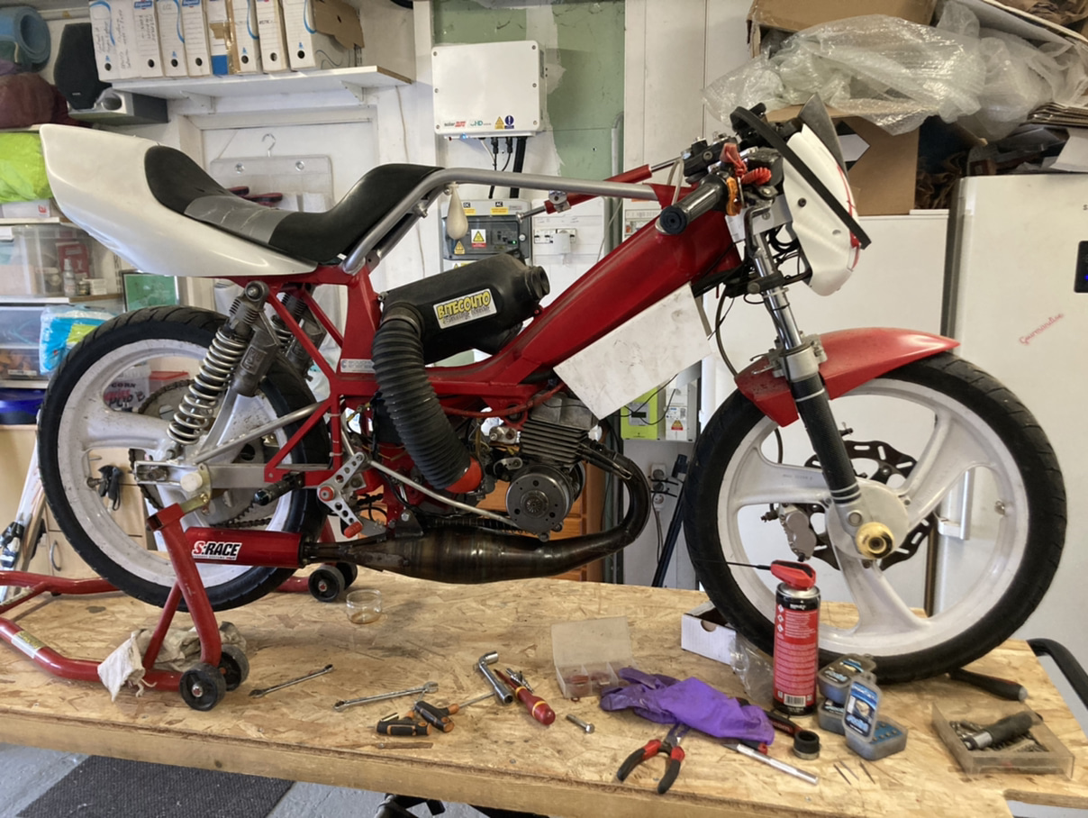

Voici ce que j'utilise.
Mais je ne pense pas que ça soit idéal en terme de réduction sonore puisque les tulipes sont presque en face de la sortie de la boite à air.

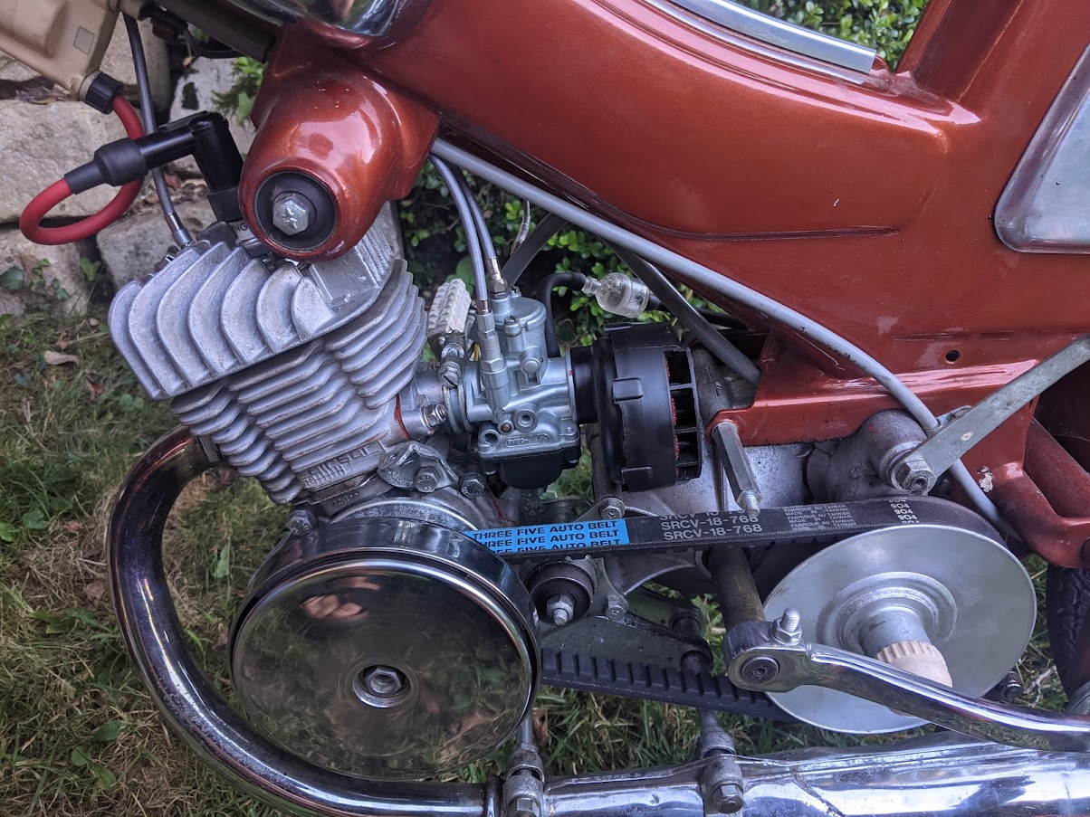

Ah ben là au moins :shock: :shock:
Messages : 2245
euh ça respire avec tout ça autour ?
