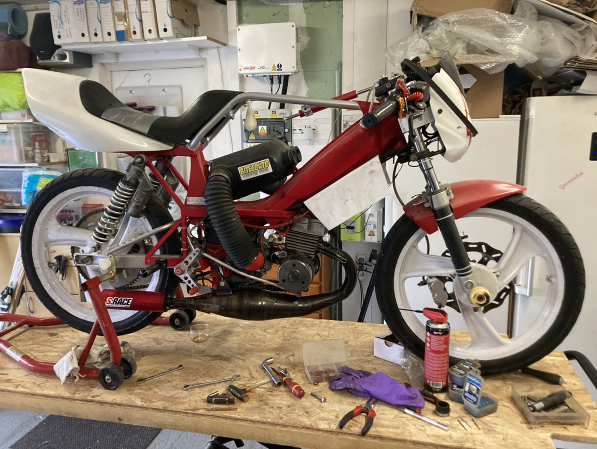

Voici ce que j'utilise.
Mais je ne pense pas que ça soit idéal en terme de réduction sonore puisque les tulipes sont presque en face de la sortie de la boite à air.

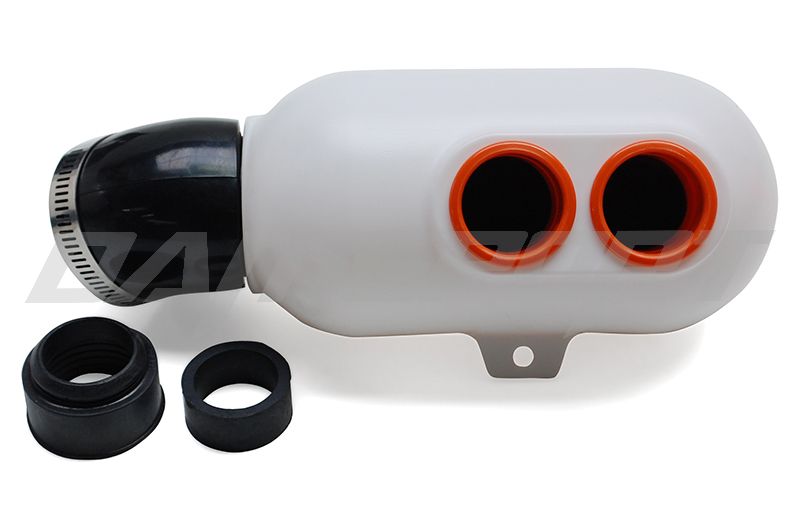

Dans le genre boîte à air compacte avec évents il y a ça :
Messages : 4683
Re: The sound of silence
Ça a pas l'air mal ça, le prix pique un peu mais pour un pwk ça peut m'intéresser si ça réduit bien le bruit.
Jusqu'à présent je n'avais rien trouvé de concluant pour ce type de carbu.
Quelqu'un l'a testé ?

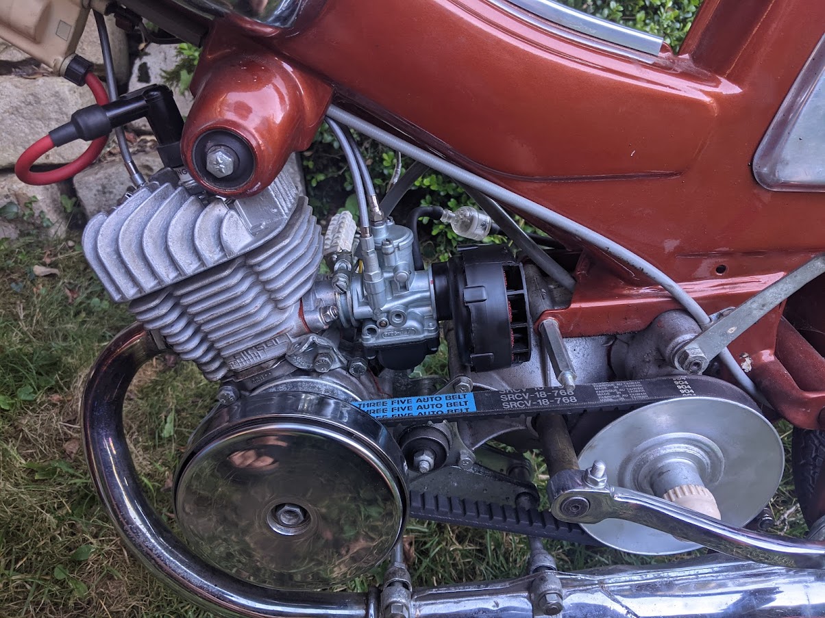

Sur ma 98 sommet, j'ai pu monter un filtre malossi e3 sur 17 phbg. Mais bon, le moteur est fixe, et le carbu est en montage rigide sur pipe droite ce qui me permet de caser le tout sous les carters (c'est juste !)
J'ai cependant été assez déçu par le bruit, bien plus élevé que sur un 15 sha, même avec une boite à air pas très travaillée.
J'ai l'intention d'essayer de le modifier pour réduire le bruit sans trop sacrifier les perf en rajoutant des chicanes. De ce que j'ai pu constater pour l'instant, ça devrait aller pour un 17, mais à partir de 19 ça risque de brider significativement l'entrée d'air.
Je ferais un retour à l'occasion si le résultat est intéressant !
Pour un montage sur moteur à balancier, ça ne passera évidement pas sous les carters. Par contre en le découpant proprement, le compromis peut être acceptable.
