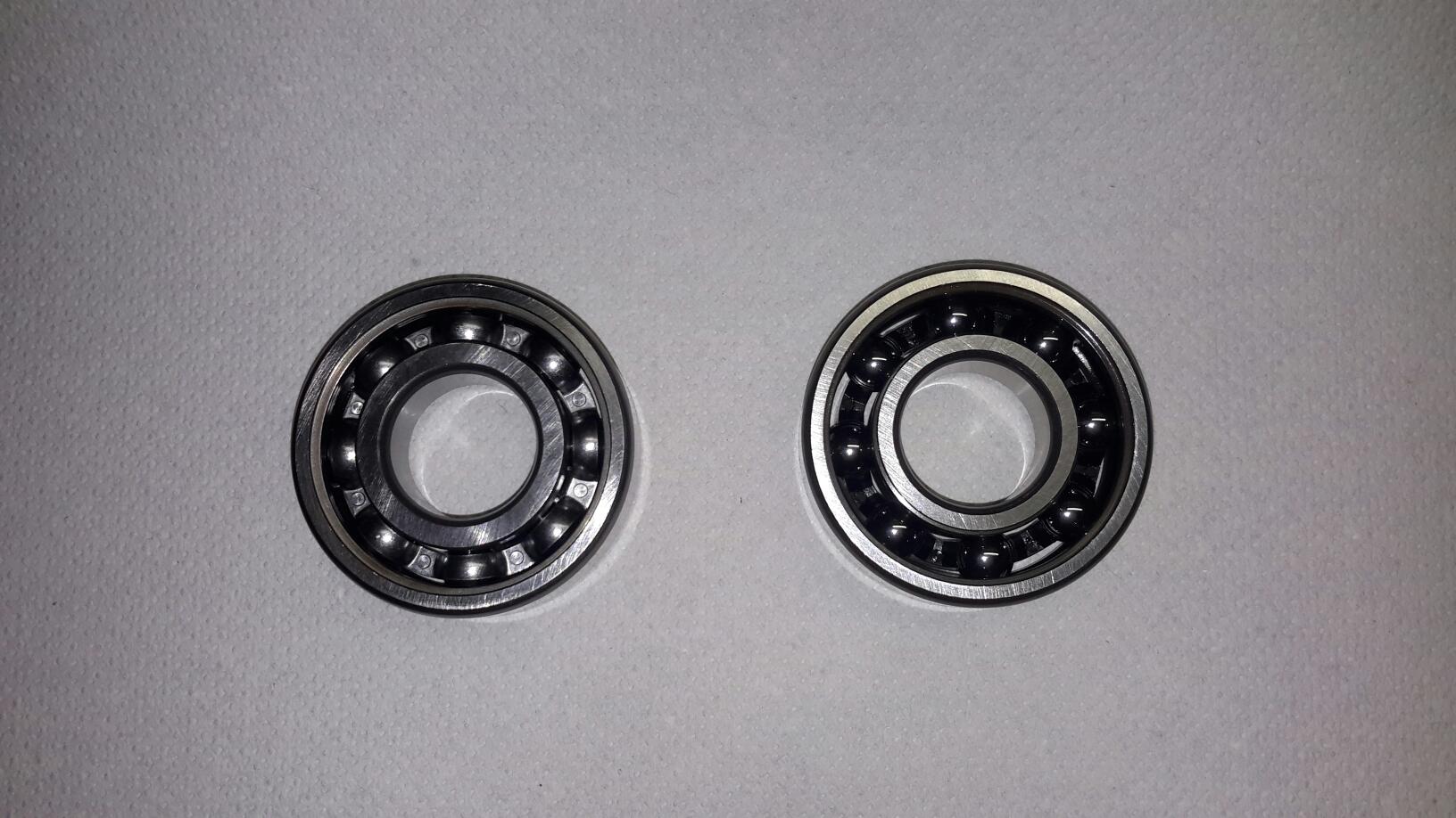

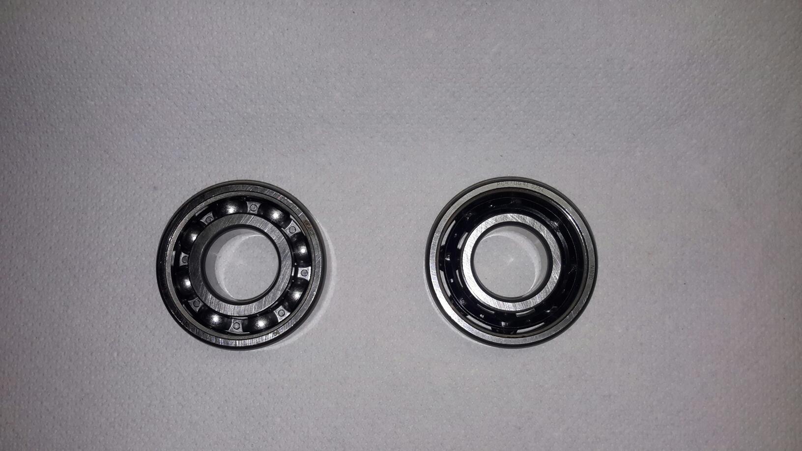

Bonjour à tous et meilleurs vœux.
J'ai deux jeux de roulements pour vilo. Le premier est de la marque SKF que je connais bien dans mon taf, le second est un FAG que je ne connais absolument pas, ils sont tous les deux en C3.
Ce qui m'interpelle c'est que les FAG ont la partie interne qui maintient les billes en matière synthétique.
J'appelle à vos connaissances, sont-ils fiable ? Mieux ou moins bien que les SKF ?
Une paire de photos pour illuster

synthétique, c'est cage polyamide dans ton cas.
fag est une marque sérieuse ;)

MobAubrac a écrit : mar. 04 janv. 2022 - 18:06 Ce qui m'interpelle c'est que les FAG ont la partie interne qui maintient les billes en matière synthétique.
Il s'agit d'une cage en polyamide, tu pourrais avoir la même chose chez SKF (réf TN9)
https://www.skf.com/fr/products/rolling ... ion-system
Certain préféré les cages acier d'autre en "Plastique"
