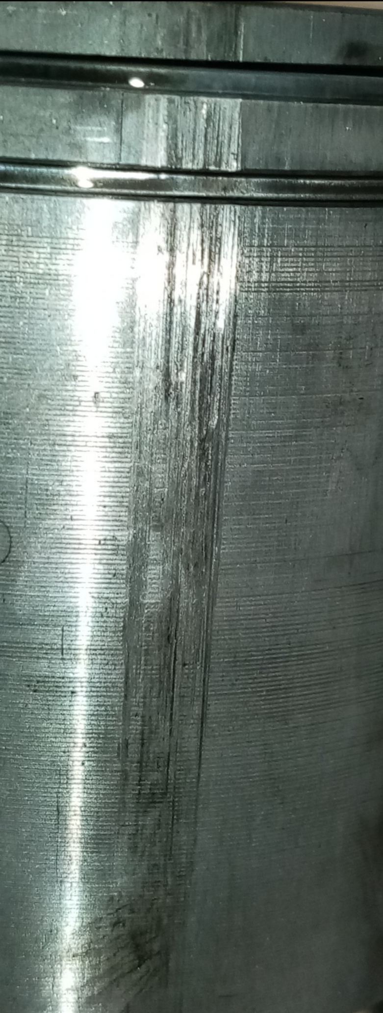

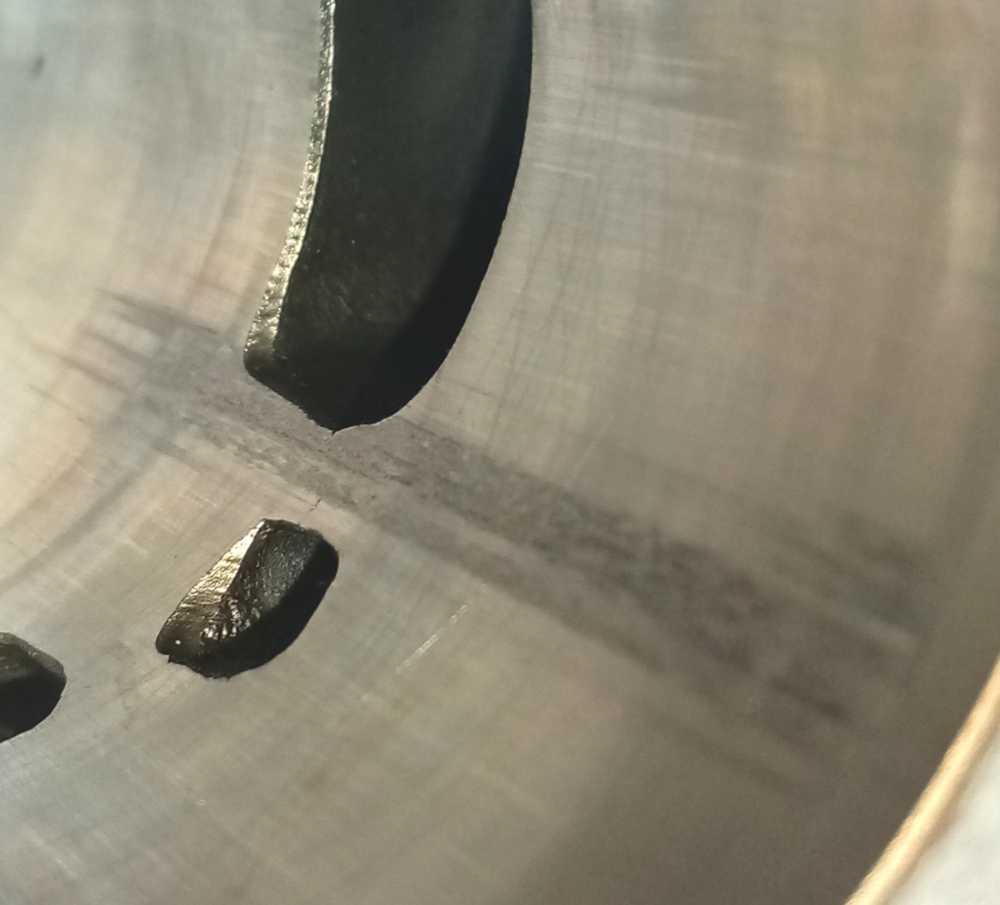

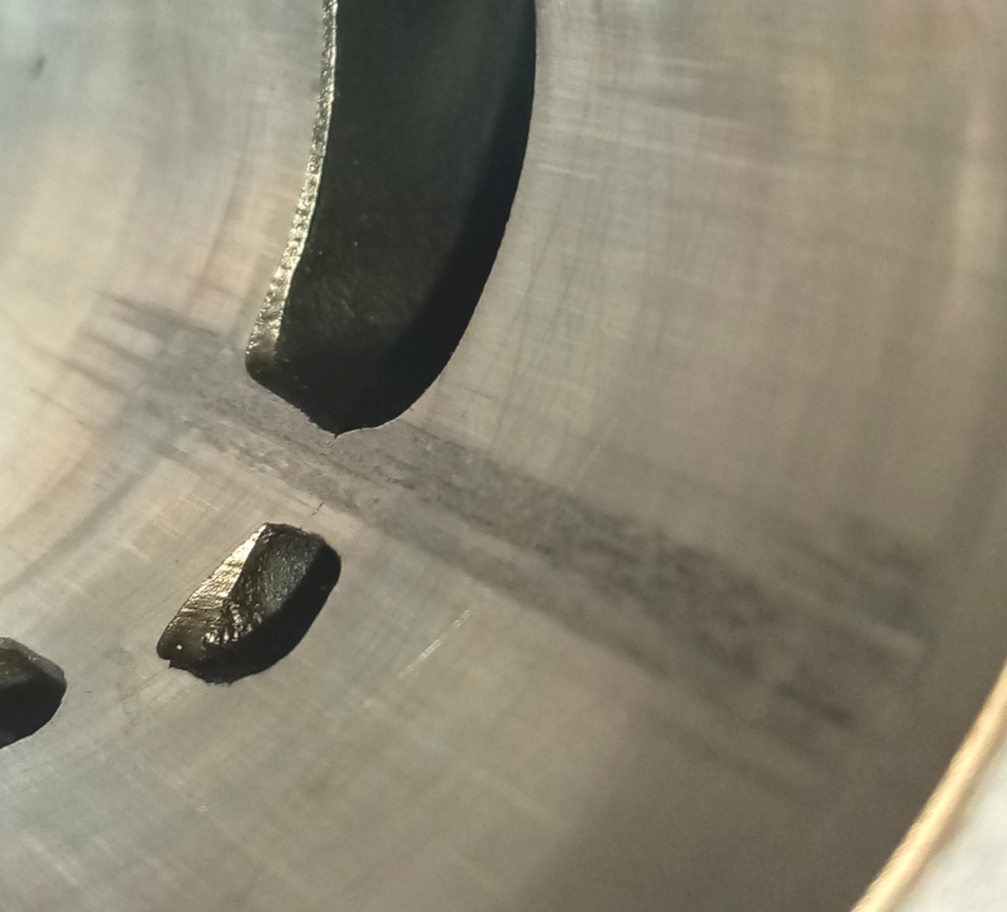

Petit problème, voir les photos : serrage ou pré serrage, est ce rattrapable ?
Au toucher le piston on sent rien, le cylindre à peine ..

Tu sens les traces avec ton ongle ?
Re: 103 qui plafonne
À peine au niveau du cylindre,

On en a fait repartir des bien plus moches !
Piston poncé au grain fin en circulaire, idéalement si tu a un coup de rodoir dans le cylindre sinon papier de verre. Assure toi surtout que les segments soient bien libres dans leurs gorges et pas marqués.
Mais surtout, faudrai comprendre ce qu'il s'est passé.

Bonjour Mesta, j'ai pas de redoir, je vais faire avec du papier de verre, quel grain me conseilles tu ? Et à l'eau je suppose.
- Messages : 4646
Je le faisais au 600 et à l'eau effectivement.
Après la technique, il y en a 1000, ce qui compte c'est le résultat, éliminer les excès de matière et refaire des stries (idéalement croisées).
Regarde qu'il n'y ai pas eu d'éclat de nickasil, auquel cas si c'est en bordure de lumière chanfreiner pour ne pas qu'il accroche
Tu peux aussi te fabriquer un support de bandelettes de papier à poncer pour mettre au bout d'une visseuse, mais je n'arrive pas à trouver d'exemple sur Google
Tu étais à quel dosage d'huile ?
En rodage, j'ai mis 2.75%
