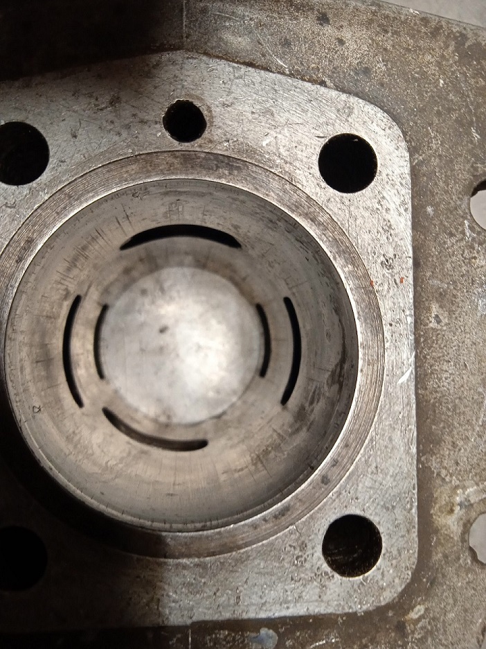

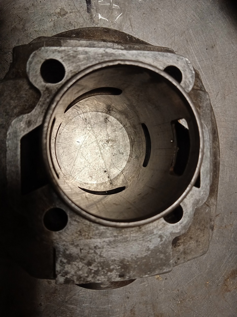

bonjour je possède un cylindre autisa AV7 en 45 mm alu chemisé fonte , je n'ai jamais eu le piston avec.
Je pensai utiliser un piston airsal av 10 ou av 7 , est ce quelqu'un pourrait me donner la cote d'un piston airsal de ce type . Le cylindre mesure 45,03 avec mon pied à coulisse digital chinois ( je sais ça vaut pas grand chose...).
Il n'est pas neuf mais semble utilisable. Je ne voudrais pas avoir un jeu énorme.
Histoire de remettre en route un kit old school :D
Ou si quel qu'un à un autre plan pour un piston...

Difficile de te répondre précisément car chez airsal c'est côte unique, tu prends un piston 45, c'est sous entendu que c'est pour cylindre 45, donc il fait "environ" 44,95mm, en théorie.
En pratique, il y a des ensembles plus serrés que d'autres.
Pour le prix d'un piston airsal, ça se tente. Reste à voir si les segments sont compatibles, je crois que sur une chemise fonte tout passe mais attends confirmation.
Prends plutôt pour av7, pas forcément ces même longueurs de jupe et ergots de segments bien placé.
En même temps, en airsal 45mm, je crois qu'il n'y a pas en av10🤔

Gaffe avec les pistons av10 dans un av7 qu'il n'y ait pas une échancrure pour le transfert arrière. S'il y en a une tu va te retrouver avec un diag d'admission de débile

Chez Airsal, il existe kit "45" pour AV7, t inkiet 103P :wink:
et je crois de plus que le piston n'a pas d'encoche au niveau la lumière d'admission, cela devrait le faire (d'ailleurs Mbkeur avait réutilisé son Autisa en prenant 1 psiton chez Airsal, me semble-t-il).
Par contre, gaffe aux segments.....bien prendre des segments pour chemise fonte pour l'Autisa...........

Le délire avec Airsal sais qu'il n'y a qu'une taille de piston disponible.
Tu ne peut pas choisir 4,5 ou 6 centièmes de jeu.
Tu monte et tu fais avec se que tu a.

Merci pour toutes ces réponses , bien vu pour la différence possible AV7 AV10 au niveau de l'arr du piston, au niveau segment je pense que y'a pas de soucis à se faire, cylindre fonte on peut mettre ce que l'on veut dessus. Effectivement je crois qu'Airsal ne fait qu'une cote de piston mais j'aurai bien aimé à avoir une valeur quand même.
Bien vu pourt Barikit y'a toutes les cotes! mais bon pour le prix autant se prendre un kit complet chez airsal :D

L'airsal tu connaîtra sa cote qu'en le mesurant.
Par contre sur les photos, les segments sont noir. Pas terribles sur une chemise fonte. Il faut au minimum qu'il soit chromé
