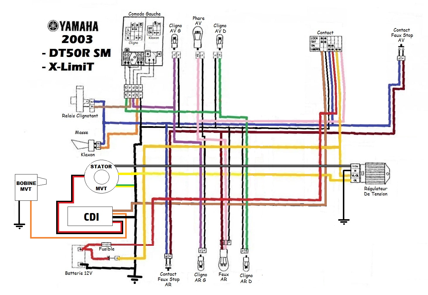

Un schéma de faisceau électrique faut voir ça comme une carte routière. Tés la et tu dois aller là bas en suivant la route.
J'ai trouvé le schéma. Je t'en redessine un, version pour les nuls

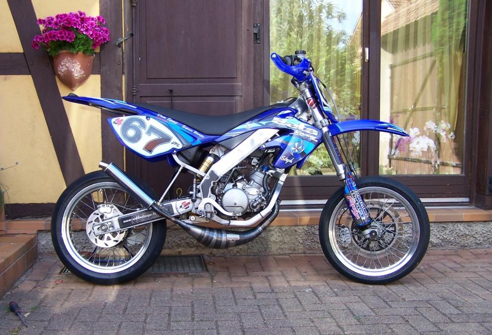

A 14 le gamin a eut ça
Ça n'allait pas. C'était pas bien. Il a même fini par l'échanger contre un vieux scoot pourrit au fil de fer.

Impossible de trouver un schéma de ta machine lisible.
J'ai trouvé un ancien que j'ai bricolé. J'ai retiré tous se que tu n'a pas et rajouter le MVT.
Possible que la couleur des fils ne soit pas exactement la même. Tu va être obligé de jouer du multimètre pour retrouver tes petits. Ça te donne l'idée d'où rentre et ou ressort le fil.
Le site MVT avec les schémas n'existe plus. Alors je me suis basé sur se que j'ai trouvé. Normalement le blanc/noir qui mis à la masse coupe l'allumage et remplacer par un marron.
Le branchement du reg n'est pas forcément bon mais comme ta batterie charge tu t'en fous
Un truc comme ça devrait marcher pas trop mal.
Tiens nous au courant si ça couilles a quelques parts.

J'ai pas mal avancé et ton schéma va m'être d'un grand secours, merci infiniment :D

Ben c'est bon, tout, absolument tout fonctionne :D
Feu stop ok
Feu arrière ok
Clignotants avant/arrière ok
Phare avant (croisement/route) ok
Klaxon ok.
Le fil rose etait donc la clef, pour l'éclairage. Sauf qu'à ma grande surprise c'est du +12v après contact, sur batterie quoi.
Alors en fait presque tout, car le coupe circuit au Neiman ne fonctionne pas, mais il lui faut juste acheter un coupe circuit à pas cher et ce sera good.
Par contre le faisceau 50factory, je me suis rendu compte que c'est pour plusieurs modèles, d'où certains connecteurs qui n'avaient pas lieu d'être, comme le grand montré plus haut, que je croyais être là centrale. (ce doit être pour les modèles avec rr et centrale intégrée).
En plus, bien trop grand, très difficile à caser.
Bref le gamin peut rouler en sécurité, demain il va voir les gendarmes pour récupérer sa carte grise.
Un grand merci à tous, et particulièrement à 103p pour le temps que tu y as consacré, ton schéma était effectivement bien compréhensible pour le profane que je suis :icon_thumleft:

C'est mieux que l'éclairage soit sur la batterie, aux moins ça varie pas en fonction du régime.
Si ton MVT a un fil marron c'est du +12 v il remplace le noir/blanc a mettre a la masse.
