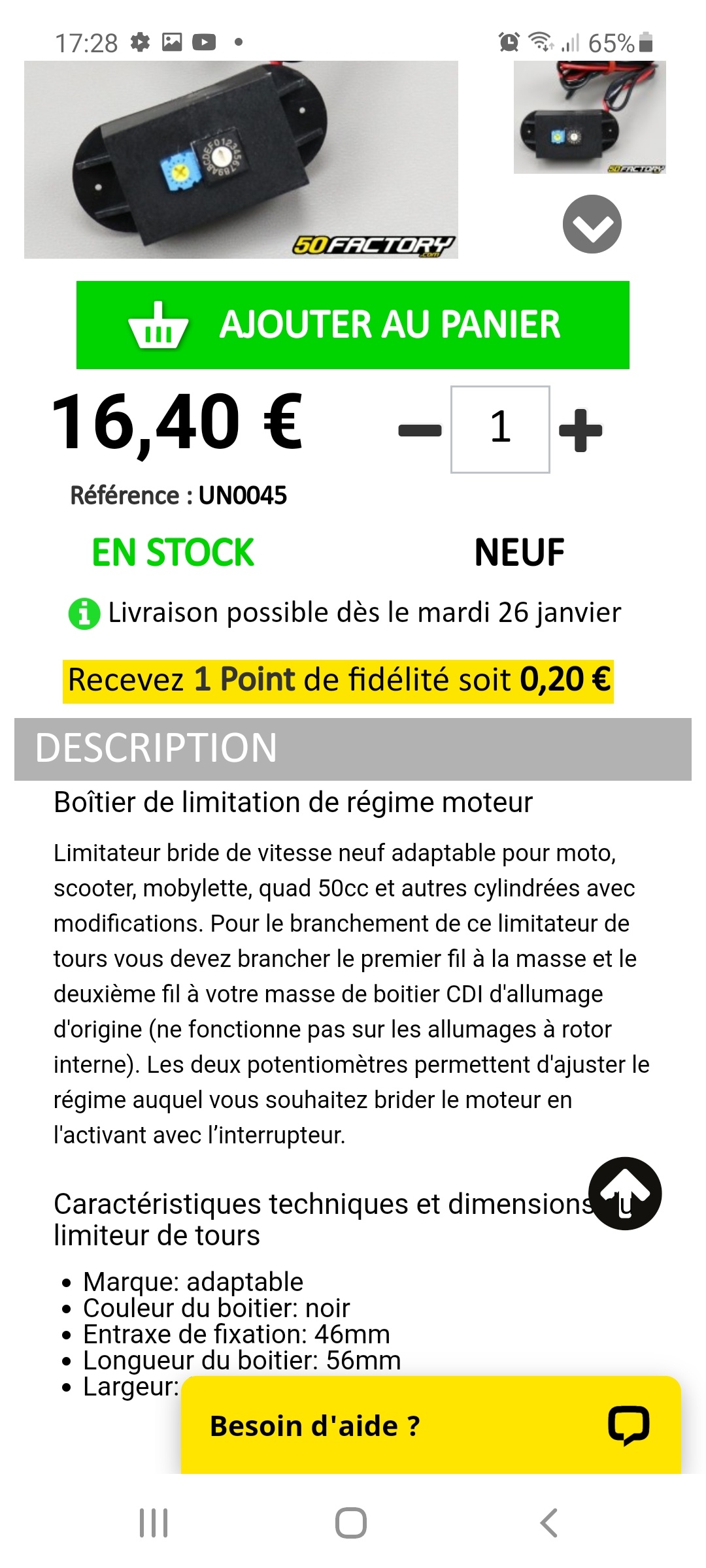

J'ouvre ce sujet car je voudrais partager mon souhait de brider l allumage de mon mbk 51 pour limiter ainsi sa vitesse.
Cela peut-être utile en cas de rodage moteur.....ou autre... :roll:
J ai acheter ceci...
Et j'ai fait une vidéo...
https://youtu.be/dm6nwhQcczs
Bizarre...ca ne marche pas...y a rien a faire...pourtant je me prend bien sur le fil rouge de l'allumage moryama (celui du capteur)...et j'ai essayé tout les autres fils.....rien..dès que je mets l interrupteur sur ON ca couoe le moteur....
Avez-vous des idées la dessus...

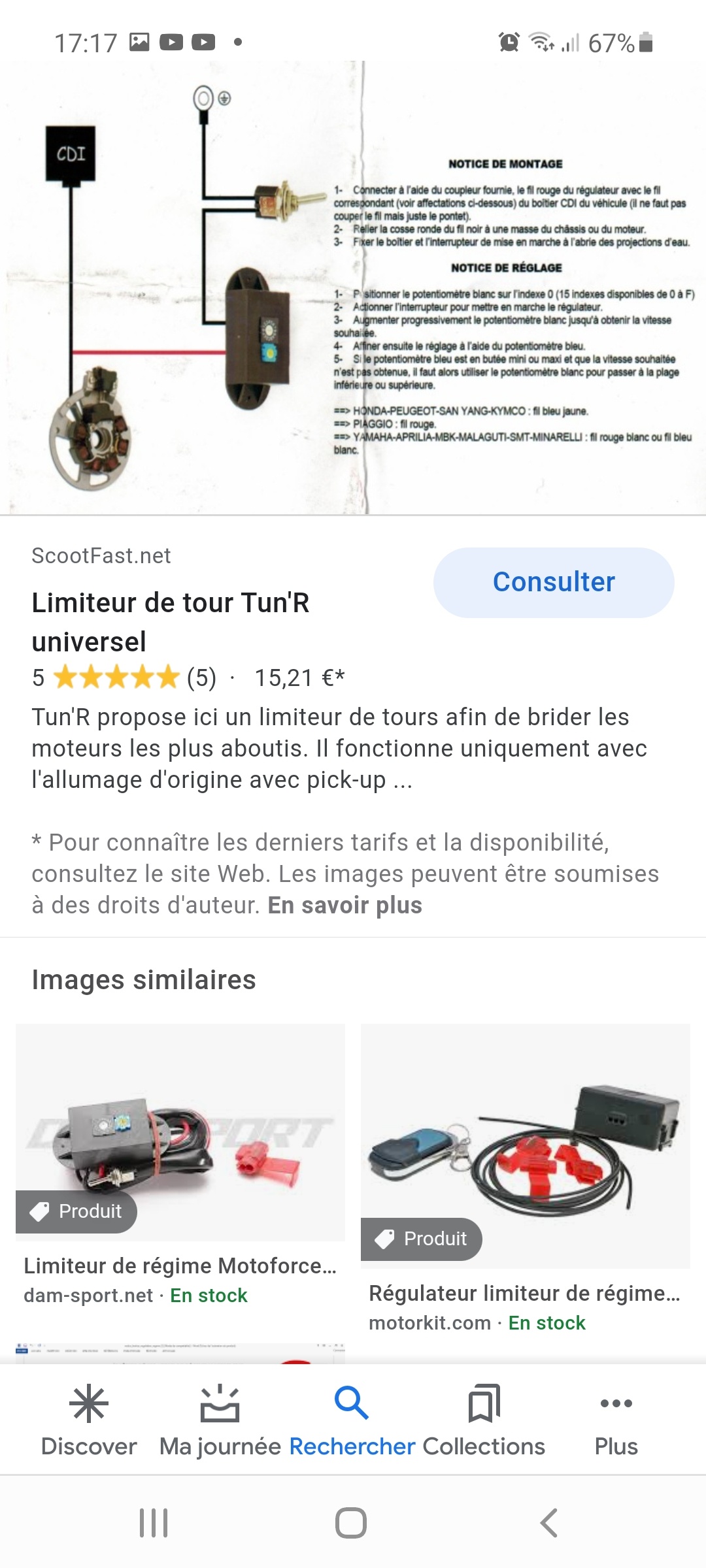

Sur 50 factory il précise ce montage.....a votre avis?
Sur quel fil il faudrait se raccorder?

T'as testé des branchements en série?
Un interrupteur en dérivation ça fonctionne pas.
Dernière modification par MonsterG3 le lun. 25 janv. 2021 - 0:49, modifié 1 fois.
Re: Brider l allumage moteur
Non j ai pas testé....
J ai pas de tresse sur cette mob...peut-être que c'est la que ça merde....
Des commentaires sur la vidéo me dise que chez eux ça marche.....
