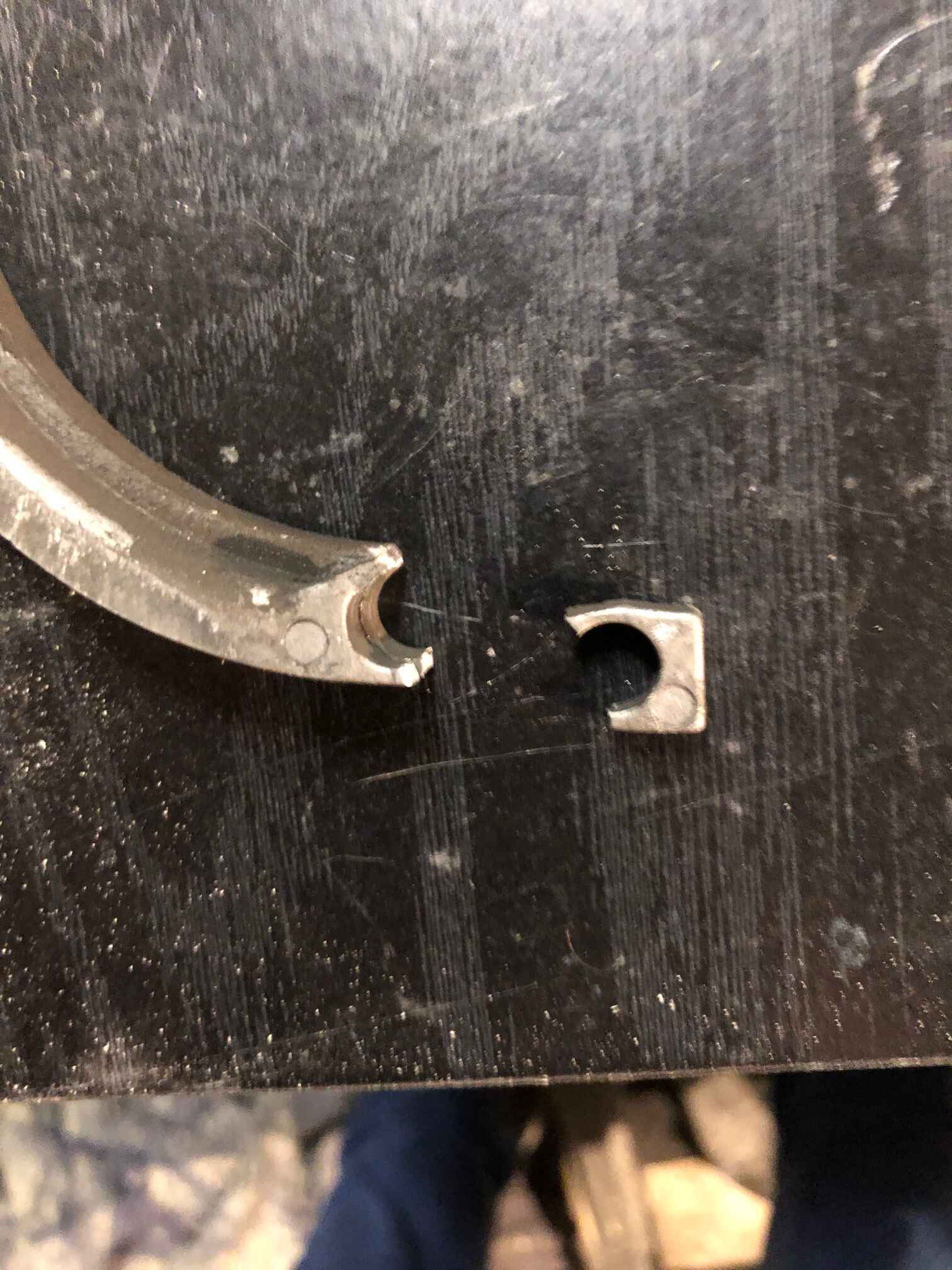

Alors, j'avais depuis pas mal de temps des soucis avec l'embrayage qui fonctionnait de manière aléatoire.
Je l'ai démonté pour appliquer vos conseils et regardez un peu ce que j'ai trouvé.
La mâchoire d'embrayage s'est carrément fissurée sur son axe ! Je ne pensais même pas que c'était possible.
Enfin bref, après avoir appliqué vos conseils sur mon embrayage (4billes + 2 étoiles + retendre ressorts mâchoire) le départ est déjà meilleur mais ce n'est toujours pas un foudre de guerre.
Changer mon joint de culasse "d'origine" par un en alu changerai-t-il quelque chose ? (Plus fin donc volume de chambre réduit ?)
Si non qu'est-ce que je pourrais faire d'autre pour améliorer un peu le couple en bas ?
