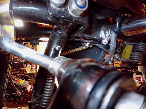

perso j'ai soudé une patte avec un trou en bout d'axe et une entretoise filetée à l'intérieur sur le cadre comme ça je fous une btr pour la bloquer...
je te fais une photo si tu veux, après tu veux peut-être pas toucher au cadre...?

yop ! je veut bien une photo de ton montage!
a voir si je fait pareil...
Re: changement bagues pédalier
yes je te fais ça mardi je pense ^^ t'es pas pressé ? xp

tiens la photo Momo, j'ai failli zapper... :roll:
l'axe ne bouge pas d'un poil comme ça ;)

merci de ton retour la dessus! :D
en effet avec ton montage..ça ne bougera pas!
