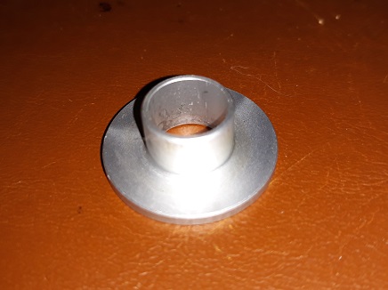

Nous sommes nombreux à acheter de jolis amortisseurs sur AliExpress. C'est mon cas aussi. J'ai reçu les miens, je suis content, mais il y a juste un détail. C'est le diamètre des embouts. Il est de 10mm alors que sur les mobs c'est 8mm. C'est pas grand chose, ça tient sans modif mais bon j'aimerais quand même mettre des entretoises de 8mm.
Il me semble que j'avais vu ces petites "rondelles-entretoises" vendues seules mais j'arrive plus à les retrouver ! En plus le nom exact m'échappe un peu sans compter qu'avec la traduction automatique sur aliexpress ça corse encore davantage le problème. Bref, si vous avez un lien vers ces "petites rondelles" en 8mm ça serait super génial !

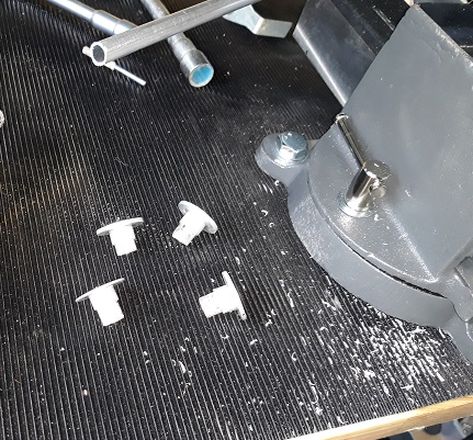

J'ai choisi la solution du tube alu. Ce tube alu c'est excellent on peut s'en servir pour plein d'autres trucs...
Pour ces bagues d'amortisseurs, il a fallu élargir un poil l'intérieur, j'ai repercé avec un foret de 8. Et j'ai limé très légèrement l'extérieur.
Le travail du métal j'adore, c'est pas encore très soigné mais ça viendra.
Encore un dernier détail. On le voit sur la photo. Sur les 4 bagues il y en a une différente, elle est plus fine. C'est rien mais ça ne me plait pas ! Je vais donc écrire au vendeur d'aliex pour qu'il m'en envoie une "normale".
