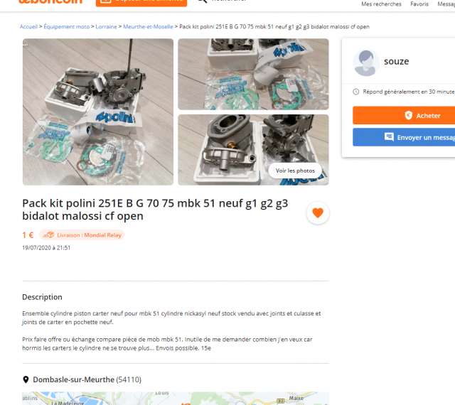

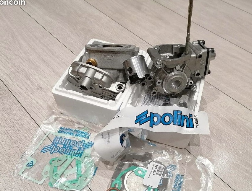

Hey, sur LBC y'a un gars qui a réanimé un cylindre d'époque, il le vend : Polini 46 ovale liquide

Encore une arnaque ? Cylindre introuvable, près de la frontière allemande, pas d'autre annonce en ligne...
Faut lui faire un virement au luxembourg ?

C'est un cylindre reconditionné, nikasil refait c'est écrit dans l'annonce
Avec une belle photo qui fait croire a un pack moteur neuf

déjà le "faire offre" c'est à bannir absolument !!

Je disais ça parce que toutes les arnaques de mob que j'ai vu etait toujours pour des pièces introuvables, neuves ou presque et proche de la frontière et pas forcement pas cher. Ben ouais si je vous vends un truc introuvable pas cher c'est louche. En négociant dur ca fait plus crédible....
De toutes façon lui aussi il peut graisser son cylindre...
