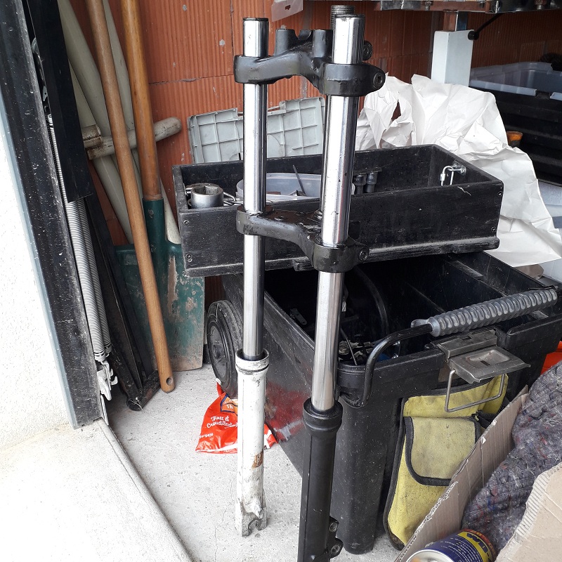

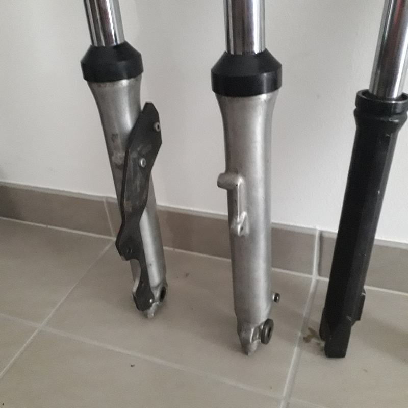

J'ai récupéré cette fourche! Une Paioli, hauteur 720 mm env, la hauteur du tube de potence fait 220 mm, et les fourreaux 27 mm env mais c'est surtout cette pâte qui servirait à monter un étrier qui ne me plait pas. Çà fait pièce rapportée , çà fait pas clean!
Elle se monte sur quoi cette fourche. Je pense à un 103.
Merci de vos retours

27mm, je vois pas sur quoi elle pouvait etre. en 28mm, il y en avait sur les ev50
Re: Fourche Paioli
720mm ça fait haut pour 103
la patte pour l'étrier c'est pas d'origine
j'ai pensé à l'EV aussi mais en 27mm ............?

C'est bien du 28 mm. Désolé pour le manque de précision!
Haut pour une 103, ok!. Et le 103 HPL, c'est une hypothèse qui tient çà?

c'est une fourche d'EV du coup je pense
il n'y a pas eu de fourches paioli sur 103, en tout cas pas à ma connaissance
Re: Fourche Paioli
Mais les EV ont pas un M (motobecane) a la place de paioli?
Les peugeot 103 HPL on des paioli d'origine, mais il y a des fixations pour garde boue.

oui c'est ce que je me disais sur le M, et elles sont plus courtes que ça de mémoire
Re: Fourche Paioli
Il y en avait sur les peugeot tlx aussi, peut-être sans fixation garde-boue.

T'as raison Vector ca semble la bonne direction!

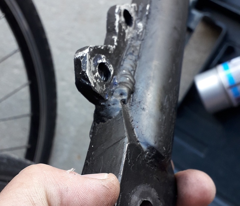

la soudure de la patte n'est pas très esthétique le taf est un peu rustique , mais elle a l'air costaud
le cordon est bien large et balèze
ça va tenir très largement d'autant que apparemment elle a déjà servi cette patte
pour rendre plus "clean" , ne meule pas la soudure ça pourrait l'affaiblir
un petit mastic pour rendre ça propre et un coup de peinture et ce sera impec

Mécaniquement, çà tiendra c'est sur. Mais la patte n'est pas bien axée donc il faudrait refaire.
A cet endroit je ne meulerai pas. Entièrement d'accord, pour la question d'affaiblissement. Effectivement, un petit peu de mastic ou de cordon au pistolet lissé propre et çà ferait le taf.
Mais je peux pas laisser çà comme çà si j'ambitionne de garder cette fourche. Moi, je sais pas souder, je sais coller-fort. Un pote gère mieux çà que moi.
Et puis si je la garde il va falloir que je me bricole un truc pour fixer le garde boue aussi, refaire la patte pour étrier,pffff...du taf encore mais qui n' en vaut pas la peine dans mon cas. Si elle peut dépanner quelqu'un d'autre tant mieux!

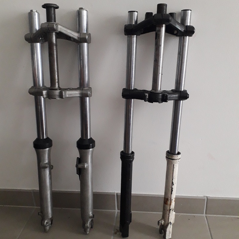

Pour l'hybride je me suis trouvé celle de gauche. Une Paioli aussi, fourreau en 33, 710 mm de haut, 8.5 kgs sur la balance. Provenance inconnu? Tiens si vous pouvez m'aider...
Ensuite, je passerai si je peux sur une Paioli XR pour le look rétro de l'hybride!

je l'ai déjà vu c'te fourche aussi mais je retrouve plus de quelle machine elle provient.......

Re: Fourche Paioli
C'est un début! L'axe d'une roue Grimeca passe sans aucune modif, si çà peut t'aider...
