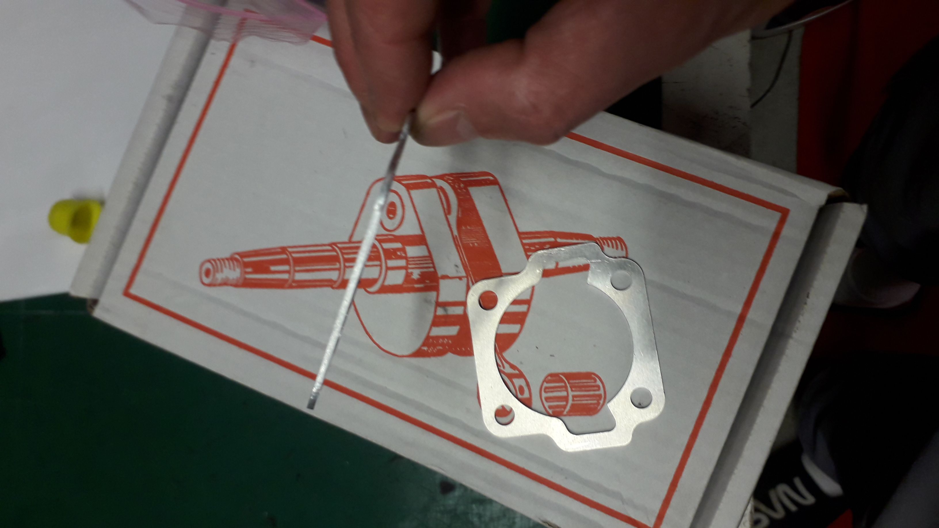

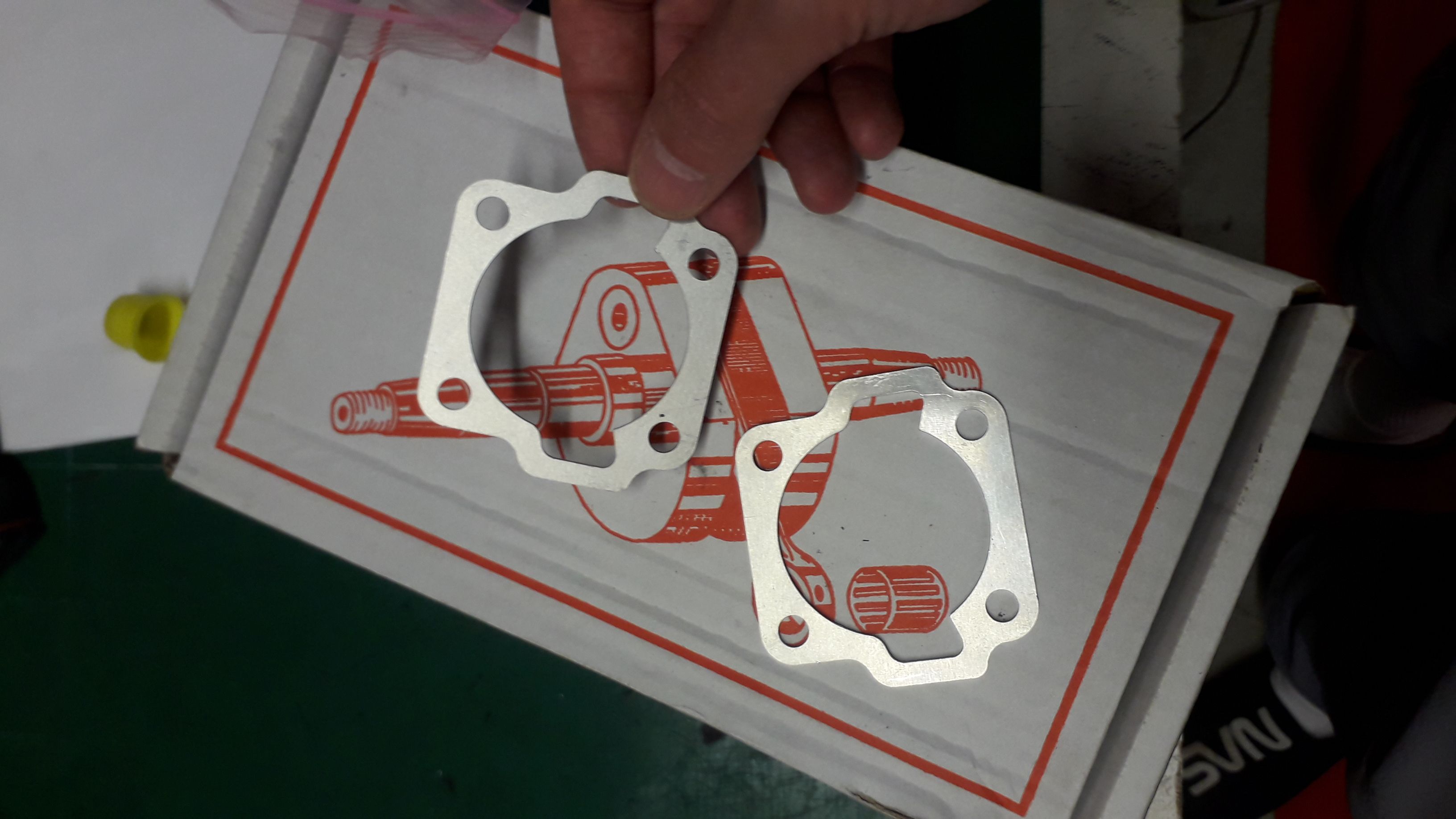

ou bien la solution joint métal...normalement pas d écrasement...
Re: Le Joint papier
oui mais la c'est pour une tobec 50 v on trouve pas de joint metal comme pour les scoot ou meca boite , c'est que du joint papier pour les mob
et puis découper du joint dans du feuillard ????
je ne sais pas si on peut faire ça

braceletti a écrit : 19 mai 2020, 16:20oui mais la c'est pour une tobec 50 v on trouve pas de joint metal comme pour les scoot ou meca boite , c'est que du joint papier pour les mob
si si cela existe...j en ai 2 de 1mm d épaisseur
Re: Le Joint papier
A 1mm, je considère que c'est plutot des cales d'épaisseur :lol:
Tu as le vilo course longue RRD :?:
Re: Le Joint papier
oui j ai le RRD et des carters euroclindro...je voulais me faire un big bore 47mm airsal LC...mais ça c'est mal passé...du coup ça reste dans les cartons..
