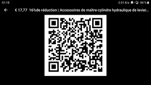

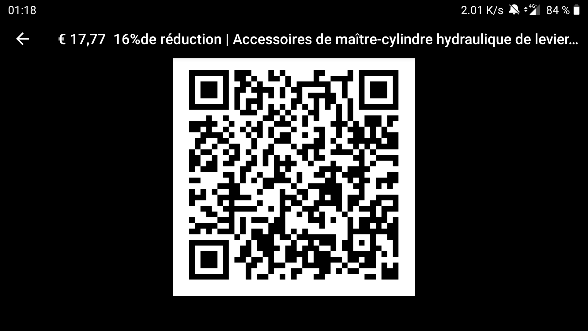

J'ai suivi vos conseils et j'ai pris du 12,7mm, ça € 17,77 16%de réduction | Accessoires de maître-cylindre hydraulique de levier de pompe d'embrayage de frein de moto 7/8 "12.7mm CNC universel de piston pour Honda Yamaha
https://s.click.aliexpress.com/e/9XdfjpI
