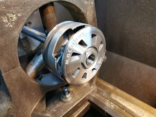

Pas beaucoup de matière sur la flasque si tu cherches un gain de poids c'est pas ici que tu vas en trouver...
Nous l'avons fait sur la mob du team dans un soucis de détail mais bon...
Cependant notre team manager étant tourneur/fraiseur de profession a réalisé un équilibrage dynamique et la il y a de quoi gagner !!
Dommage je ne trouve que la photo de la 'passe' sur la flasque :(
