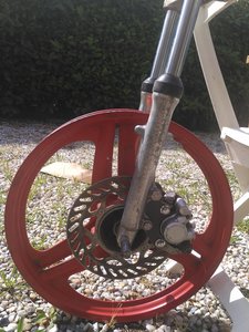

Hello, je destine ma vieille 51 jaune à l'usage piste exclusif désormais, une belle fin en soi.
J'ai récup une jante ar de magnum (merci Oizo) avec un dunlop 95/70 R17 slick (le médium kr149) plutot large ^^
Quel pneu irait bien a l'avant pour être équilibré? un bt39ss 80/90? un sava mc18 90/80 r17 (trop large?)?
Merci aux pisteurs pour leurs avis éclairants , ces pneus sont chers donc je n'ai pas envie de me gourrer

Tu montes quelle jante a l'avant ?
