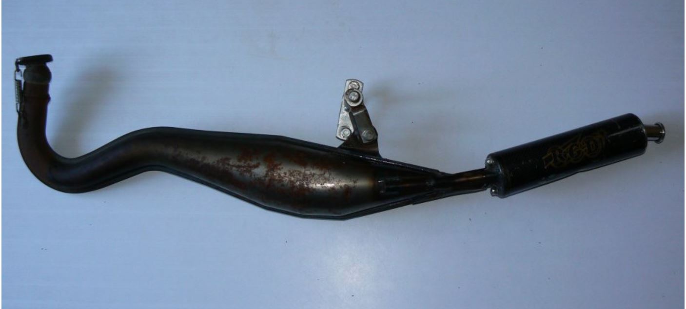

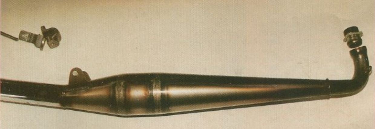

Un exemple parlant, le malossi corsa G1. Pas possible qu'ils aient le même comportement. La version 51 a l'air vraiment faite à l'arrache.
Messages : 4692
Re: pot 103/51 et influence du coude
Je suis bien d'accord avec toi, sur le fait qu'ils ne s'emmerdaient pas à étudier un pot pour chaque marque de mob. (du moins à l'époque où quoi qu'il arrive les jeunes boutonneux achetaient tout et n'importe quoi, convaincus qu'ils rouleraient à 120...)
Ça me fait penser que jai un serpent simonini à chicane de Peugeot, et que je serai curieux de connaître son comportement sur mon av7 xxl une fois le coude rallongé :?:
vector a écrit : 20 avr. 2020, 13:23 Un exemple parlant, le malossi corsa G1. Pas possible qu'ils aient le même comportement. La version 51 a l'air vraiment faite à l'arrache.
c'est vrai qu'en regardant bien la version tobec avec son coude de 4 metres de long !!! :D
c,est clair que ça va marcher comme une daube
la version 103 a l'air beaucoup plus cohérente en termer de longueur de corne et taille des divergents et convergents

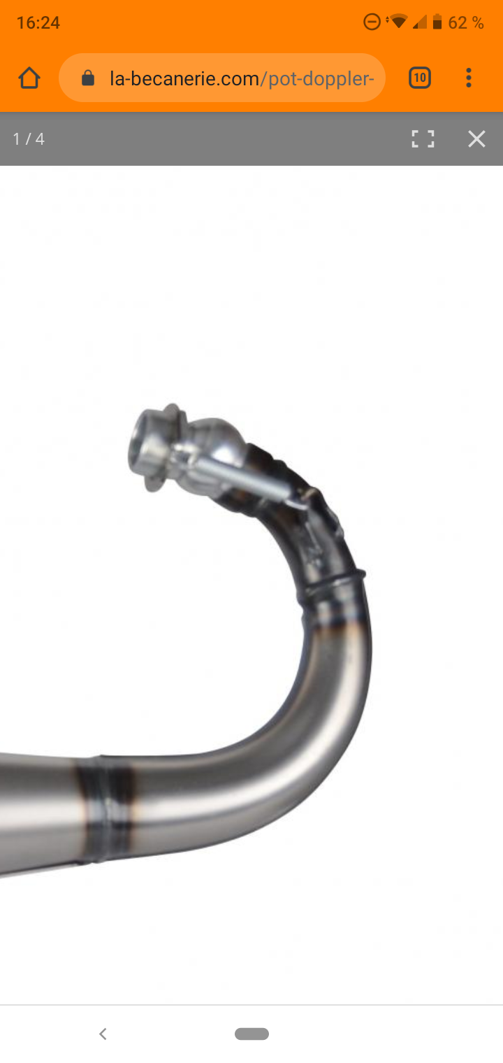

Dans le même registre,
Regardez le DOPPLER Street cup
On dirait que le coude 51 a été soudé au pot 103
Messages : 4692
Ah oui quand même :!: c'est flagrant là...

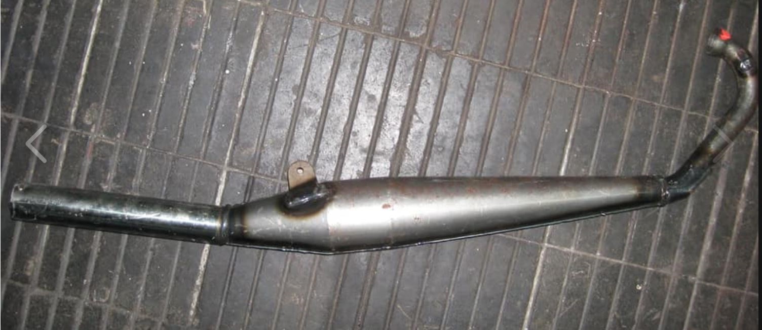

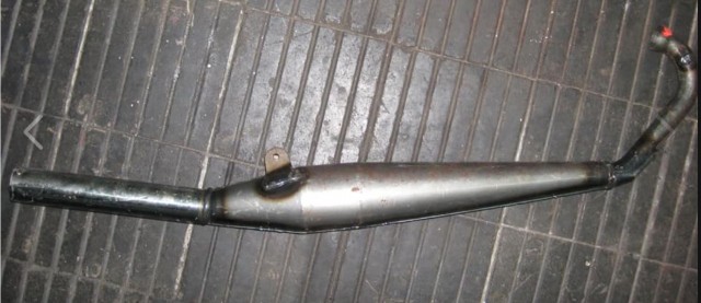

L'adaptateur pour installer un pot 103 sur un 51, c'est une solution rarement utilisée et imparfaite quand on voit la forme de l'assemblage.
Sur le doppler ER1, le coude soudé au corps est tout simplement différent. Ca doit être ce que l'on trouve le plus souvent chez les fabricants.
Je n'ai pas un compas dans l'oeil mais sur ces pots rgd cela me parait bien fait (ne pas prendre en compte la rallonge détachable sur le rgd/yamashi).
Le coude du modèle 51 a vraiment une belle courbe et une augmentation de section bien progressive.
