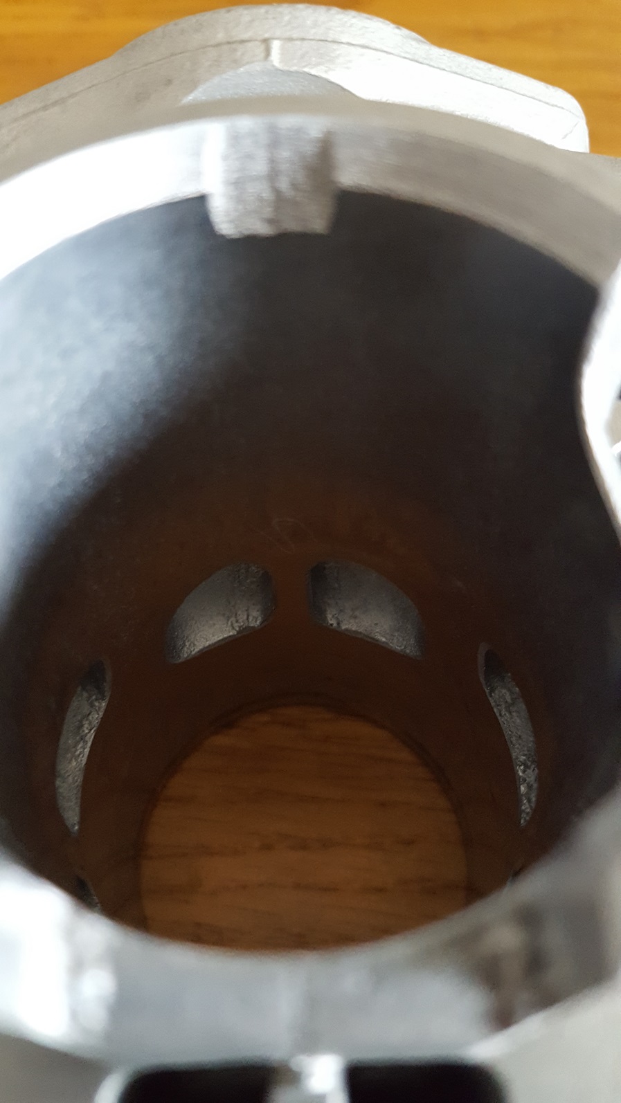

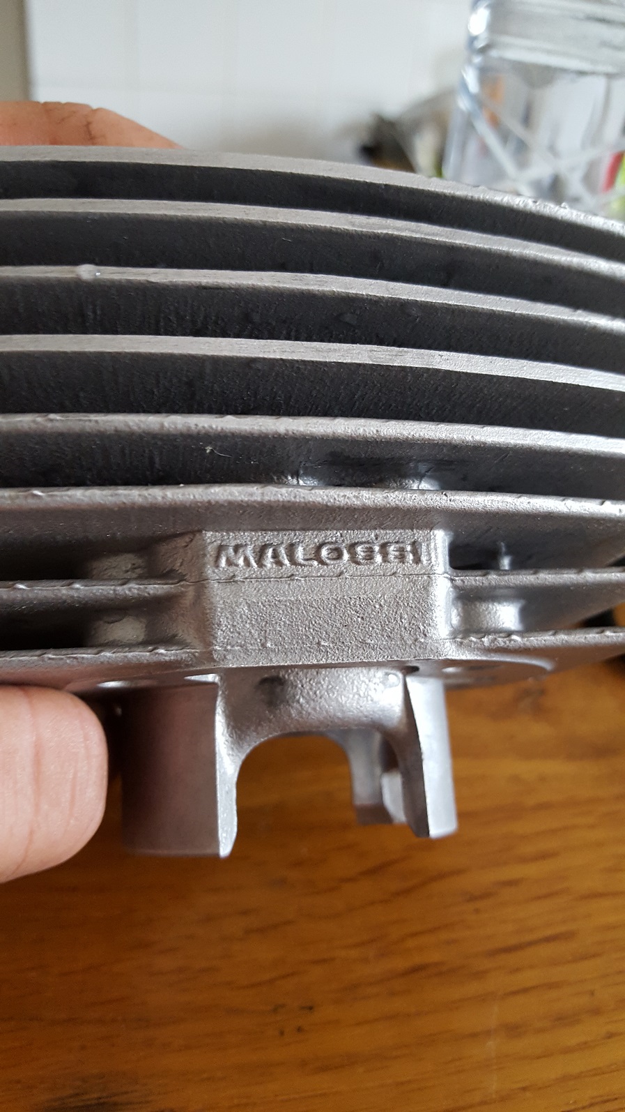

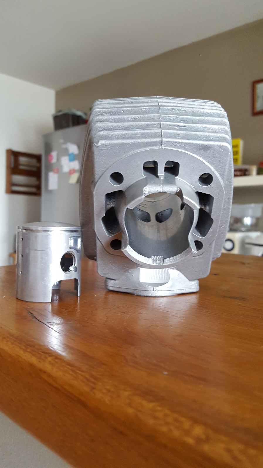

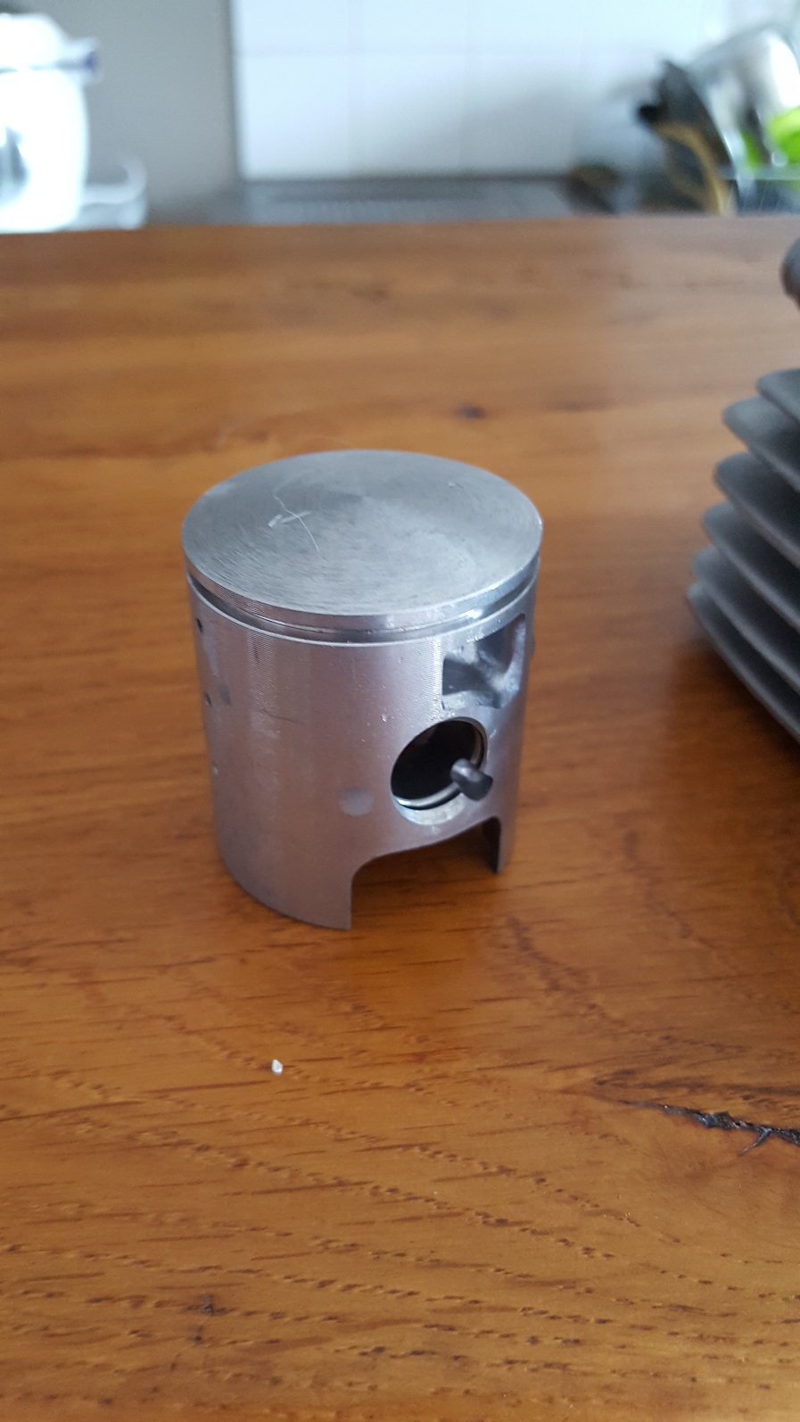

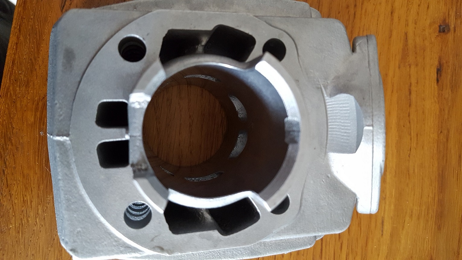

Salut les fous du cylindre a trous,j'ai récupéré ce kit estampillé MALOSSI ,on ma dit qu'il s"agissais du tous premier g1R tiré du vrai polygonal,je voudrai une confirmation ,le cylindre est neuf le piston aussi frappé MALOSSI,le revêtement semble en chrome..?
La date du kit est 1994 d’après les dire?
merci pour vos lumières :icon_scratch:

oui c'est bien un vrai g1 replica
->avec les petits diagrammes d'echappement et de transfert
le piston n'est pas le même que le G1 (le g1 est forgé et sans graisseur)
les "nouveaux replica" ont des diagrammes plus élevés, section de transfert A et B plus grandes et l'orientation des C est différente ,enfin l'échappement aussi est plus grand en section
