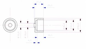

J'ai vu que certains sont passés par un usineur pour faire fabriquer un centreur
Messages : 2270
Re: Silentbloc moteur MBK sur Peugeot
J'avais trouvé les plans pour fabriquer les supports pour les silentblocs sur le net. C'est fred16 qui me a les usiné.
Encore merci de son geste.
Par contre je ne les ai pas encore monté.
Je dois encore avoir le plan sur mon pc si tu veux.

Je ne suis pas encore décidé mais je veux bien les plans s'il te plait ^^
Messages : 2270
cadeau :wink:
:icon_thumleft:
le plan n est pas de moi . je l ai juste trouvé sur le net .
je remercie l auteur pour son partage
