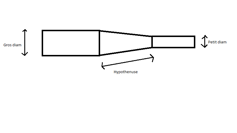

si t'as le vilo, pied à coulisse pour les cotes et pythagore ton ami pour le calcul de l'angle :mrgreen:
angle = arcsin ((gros diam.cone - petit diam.cone)/2 x longueur du cone en suivant l'hypothénuse)
