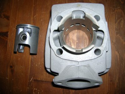

Tiens, tu as l'AGP Jef ? C'est celui qui est dans la galerie ?
Messages : 13504
Re: [Vinamold] Moulage de cylindres
Oui j'ai un agp, depuis 10 ans je crois ^^
C'est bien le modèle de la galerie, a double barrette, mais je doute que ça soit le mien en photo

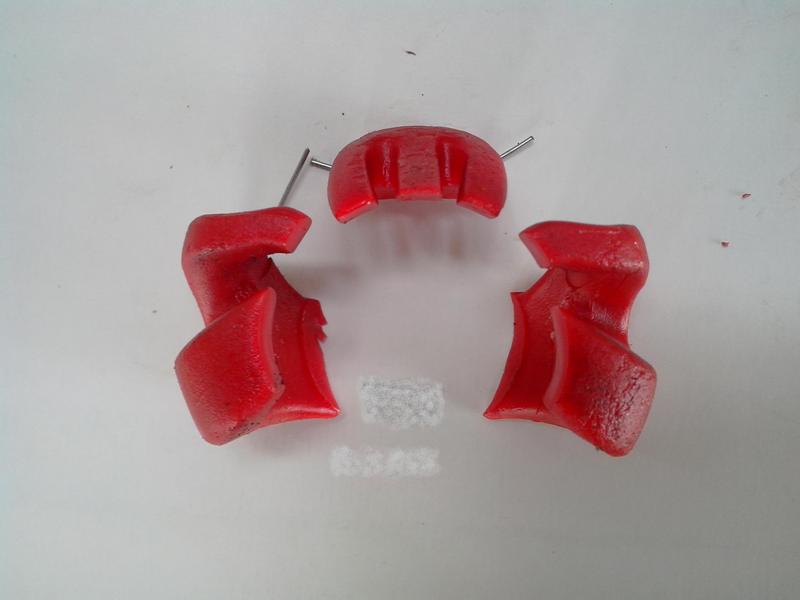

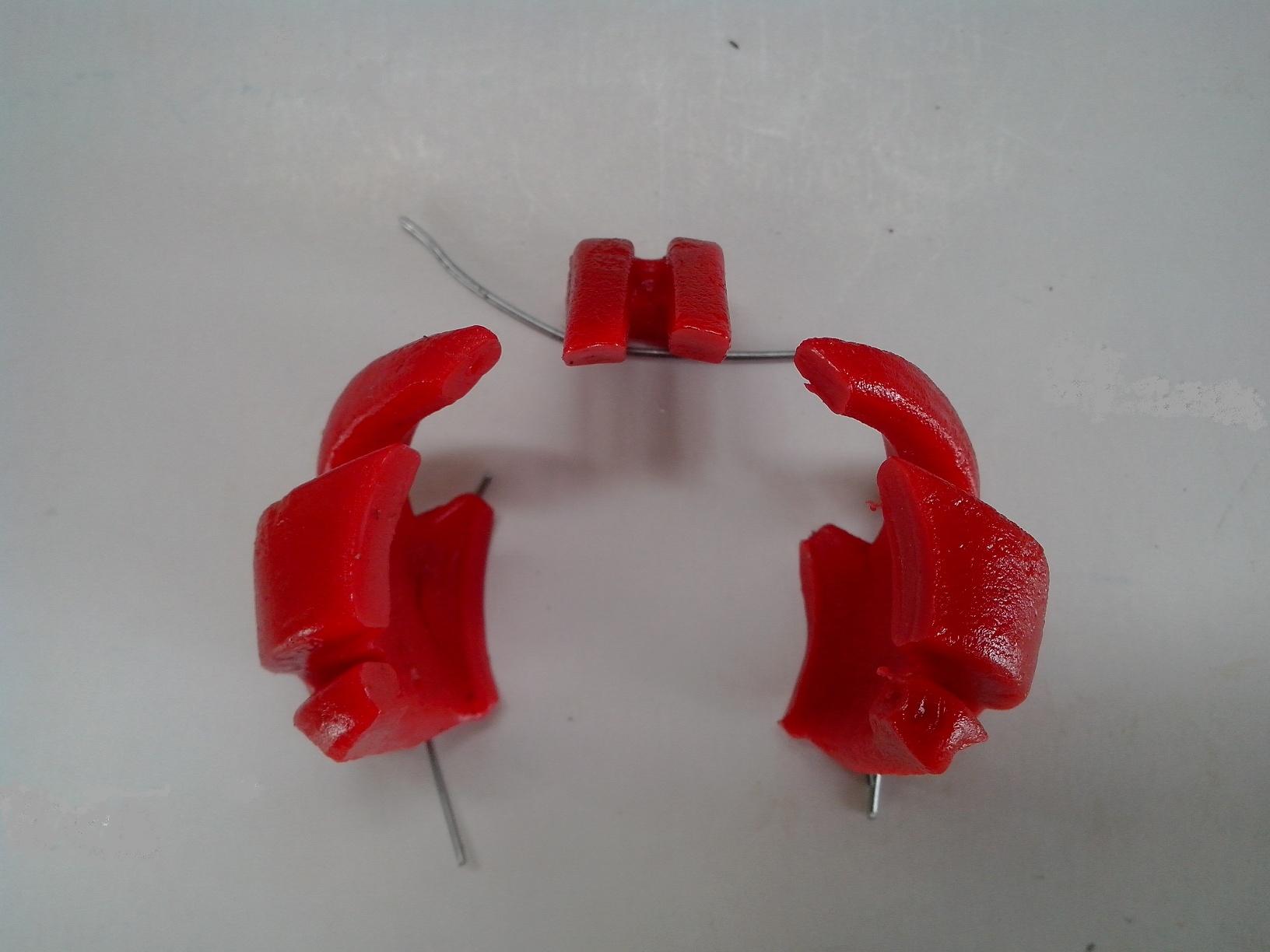

Aujourd'hui, du KTM 50SX
Du bidalot RF50WR
Un petit comparo des 2
Et un comparo des sorties d'echappement, en haut le Bidalot, en bas le Ktm
L'angle de sortie est vraiment relevé par rapport à l'horizontale! je croyais que c'était les moteurs de kart 100cc qui ont besoin de souplesse qui avaient ce balayage...
Joli hook en tout cas, ca se comporte comment ce cylindre? smurf

par contre c'est bizarre sur la 1ere photo les lateraux du ktm50 semblent ne pas avoir la même section
ni le même angle? pb dût au cure-dents?
Messages : 13504
Dû au reflet sur le vinamold possiblement

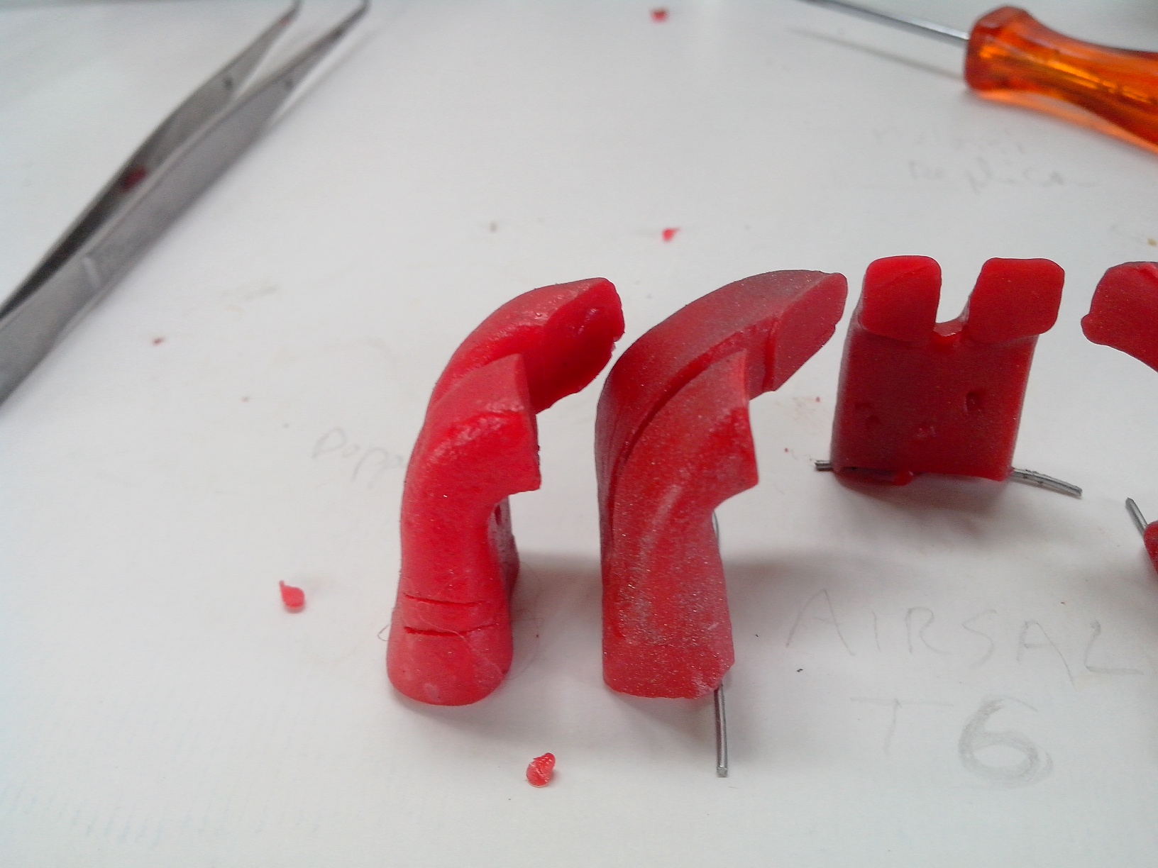

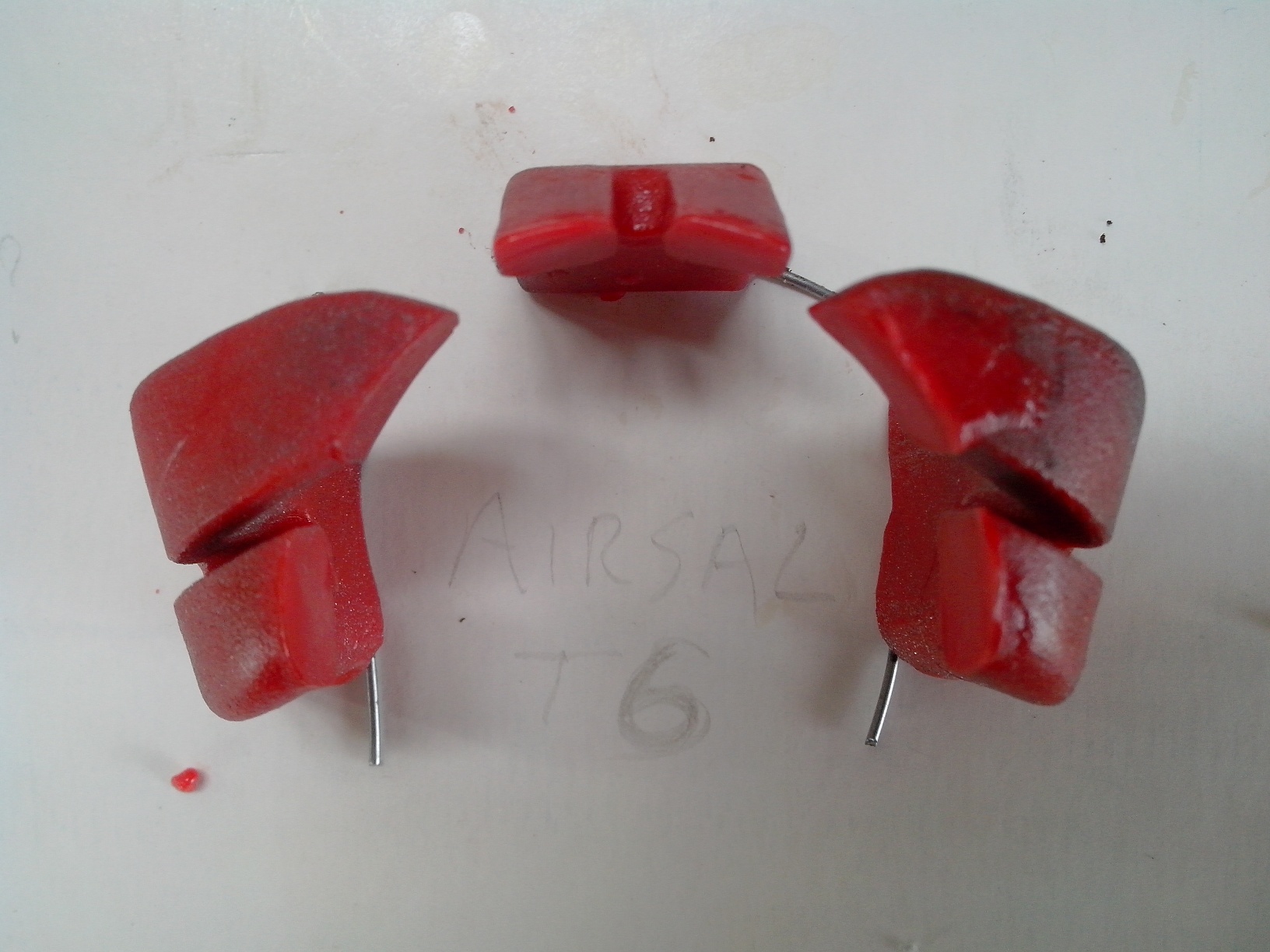

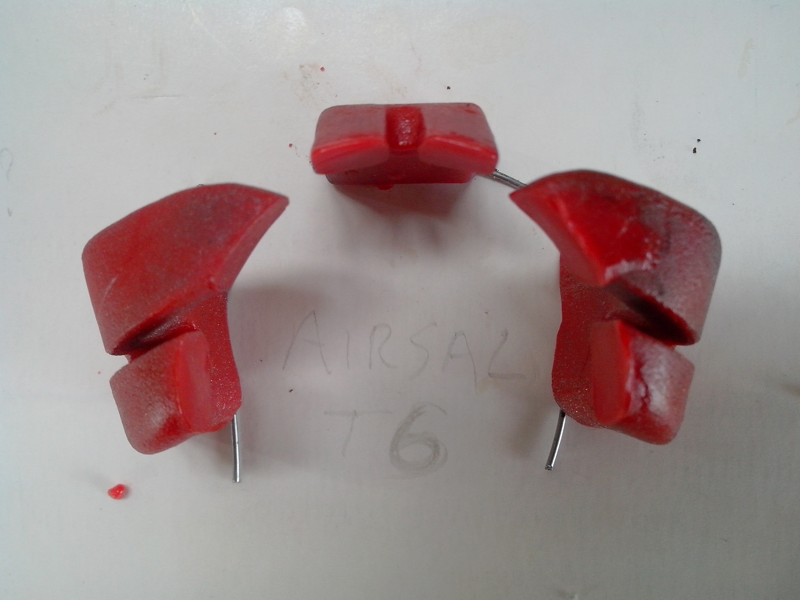

hey cousin du T6 , du T6! (déformation tomahawk!!)
2eme photo toujours du t6 et sa copie chinoise... :icon_rambo:

Il est pas vilain ce t6

jolie cylindre.
belle angle sur les av , et la courbure des ar est bien progressive . le canal est long .
Messages : 13504
Tu parles du T6 MarcNDM?
un petit comparo entre doppler et T6 serait intéressant ^^
Les hooks sont prononcés! Y'a t'il un interet de modifier les vieux cylindres qui ont des latéraux simples en leur créant un hook qui resserrent le flux? Ou ce n'est valable que pour des cylindre à 2 latéraux A et B?

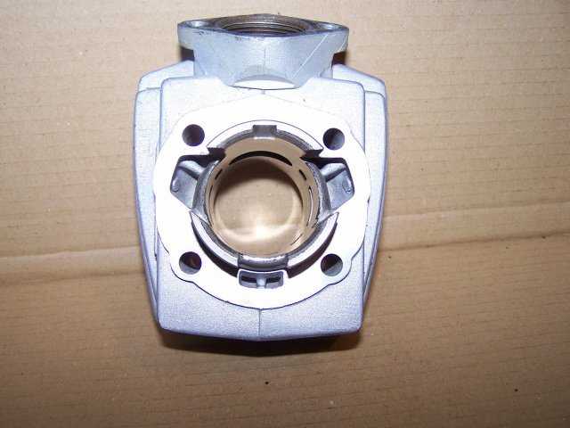

sinon en voici un autre de cylindre au vinamold, pas piqué des vers celui là !
a vous de trouver !

personne n'a trouvé de quel cylindre vient le moulage?
Messages : 13504
pas d'idée nan :/
LE 9
Messages : 516
Inscription : 10 mai 2005, 01:41
Message par LE 9 »
bon voici la réponse :lol:
cylindre pour peugeot de chez RGD le 7hp

Messages : 13337
C'est tout rikiki comparé aux précédents :lol:
Messages : 13504
il est vraiment bizarre ce cylindre. il a meme du hook sur les latéraux arrière.

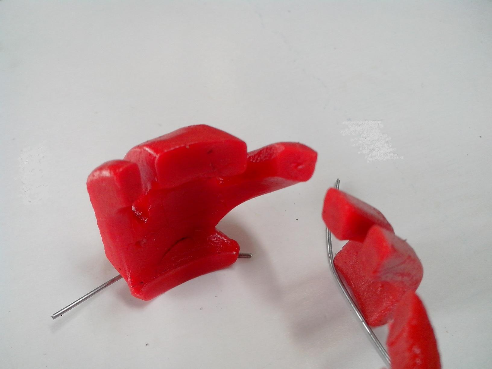

allez encore une énigme!!
à vous de trouver :shock:

bon après une centaine de vue ,je vous donne la réponse
c'est un moulage de giraudo 103 8 transferts!

Je l'avais oublié celui là
