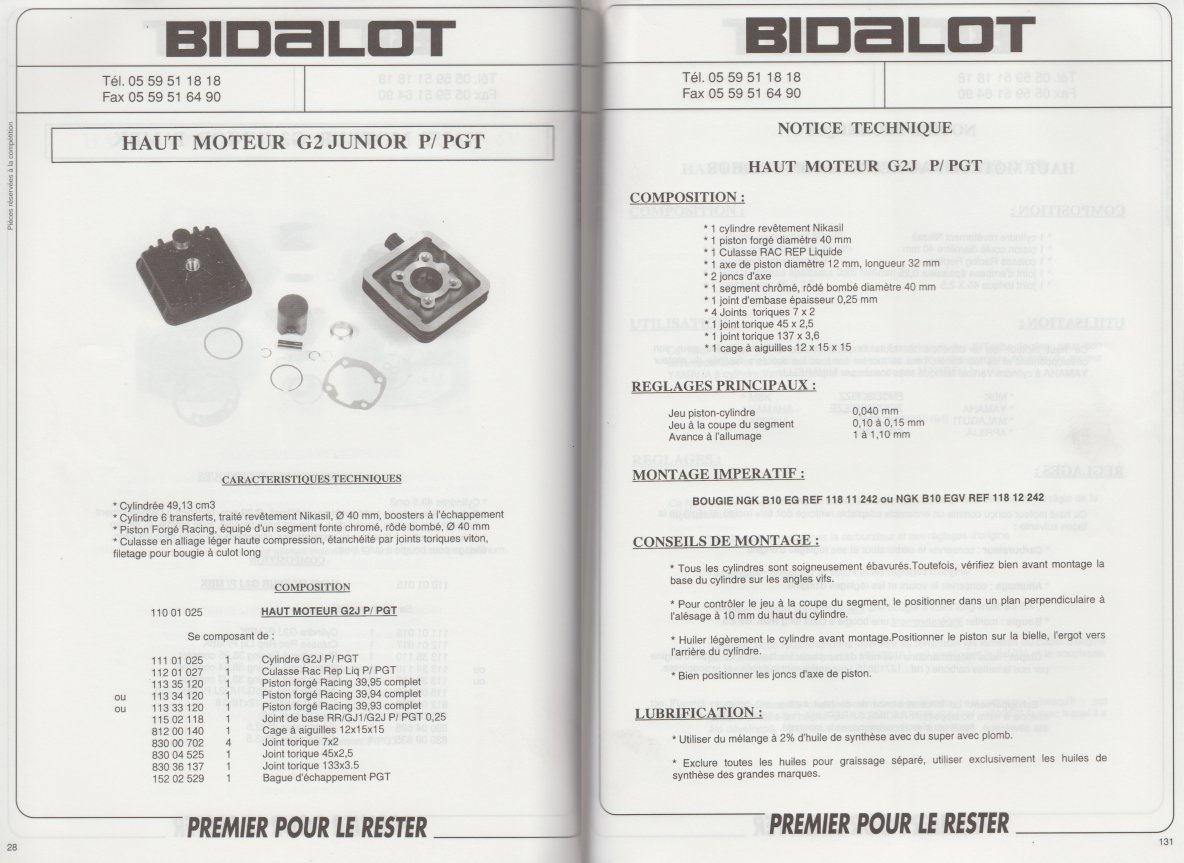

Messages : 13326
Re: G2 Bidalot junior
Sur la notice du Bidalot RR Peugeot liquide, il est stipulé que le jeu piston-cylindre doit être de 0,04mm. Le jeu à la coupe du segment doit être compris entre 0,10mm et 0,15mm.
Sur le même haut-moteur mais refroidissement air, le jeu piston-cylindre descend entre 0,02mm et 0,03mm.
J'aurais dis l'inverse, perso au premier abord. Mais ça reste logique: Le cylindre doit moins se dilater.
Jef a raison du coup, 39,95mm.
Messages : 13488
C'est logique en effet, tu refroidis plus le cylindre et moins le piston en liquide (alors qu'en air, tout se dilate mais pas beaucoup de refroidissement). C est du moins ce qu'on en avait déduit avec lowentity
