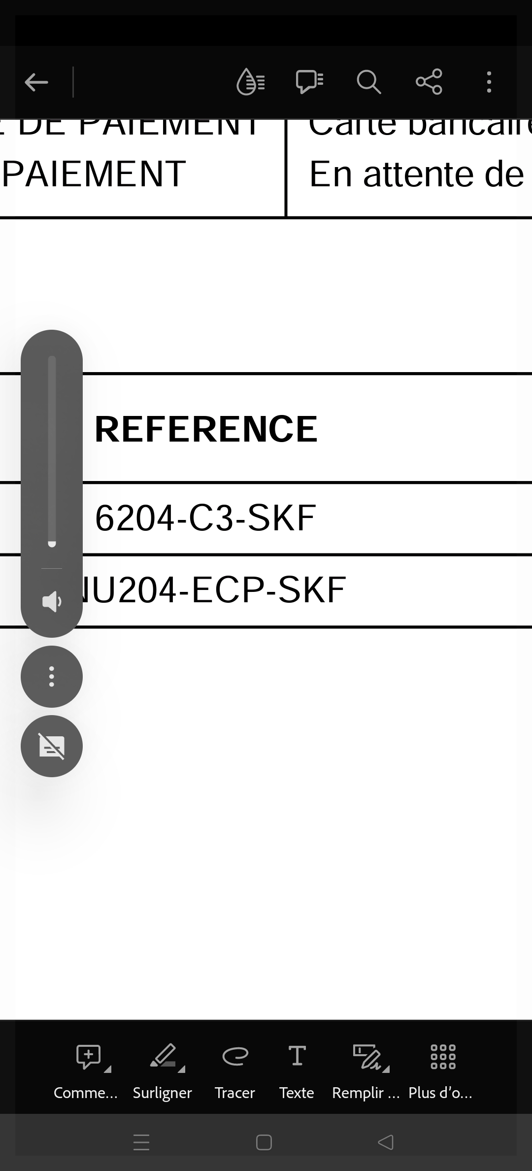

Ta prit quoi comme roulement a rouleaux ?
NU, NJ,... Jeu normal ou C3 ?

Pour le rouleau je n'ai pas trouvé de C3, et je n'ai pas cherché plus que ça non plus car je me suis dit que c'était normal, par conception. Peut-être ai-je mal fait.

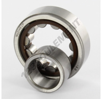

Pourquoi un roulement "NU" ? C'est un roulement avec la cage intérieur sans épaulement.
Un "NJ" cage avec épaulement d'un côté que tu place côté masse de vilos.
https://www.123roulement.com/roulement- ... ecp-c3-skf
Messages : 4647
Re: Gilera gp50
Shit, j'ignorais cette subtilité :?
M'en va essayer de récupérer le coup !

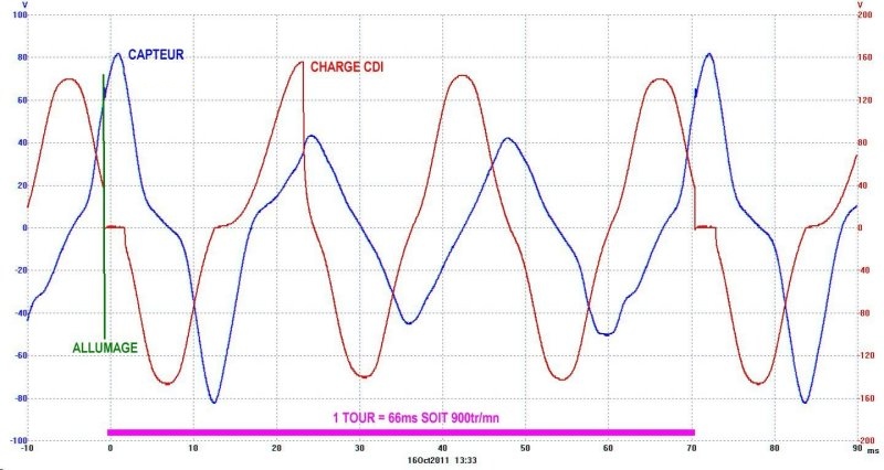

Le Ducati a un capteur interne.
Il faut donc que ton CDI soit conçu pour
Même si tu n'a qu'une étincelle par tour, le capteur voit passer 3 aimants et donc envoie 3 top au CDI. Un des aimants est décalé et produit un top avec une tension plus élevé. C'est sur celui-ci que le CDI déclenche.
Merci a Fluke d'avoir matérialisé les aimants avec de la limaille.
Aimants-ducati (1).jpg (66.94 Kio) Consulté 22072 fois
Aimants-ducati-1 (1).jpg (11.9 Kio) Consulté 22072 fois

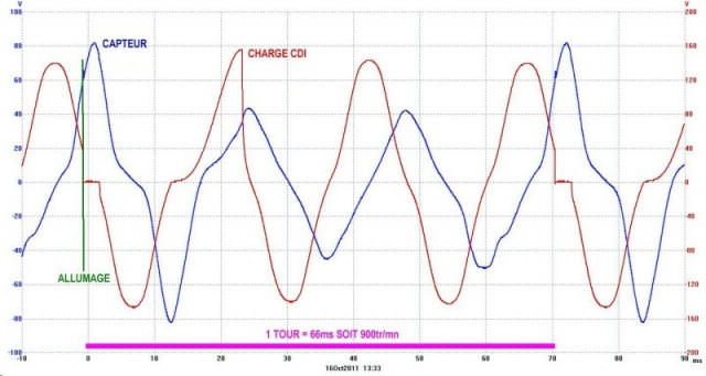

A l'oscilloscope, tu vois mieux se qu'il se passe au niveau des tops du capteur

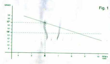

Si ton CDI est prévu pour un capteur externe, il risque de ne pas fonctionner. Puisqu'il est prévu pour ne recevoir qu'un top par tour. Faut essayer.
Le CDI top perf rouge prévue pour le Ducati avec moi n'a fonctionné que caler entrer 2,4 et 2,6 mm. Bien loin de se qu'indique la notice avec la clavette décalé.
La courbe de se type d CDI et une simple droite décroissante. C'est pas le top mais c'est mieux que rien.
toprossa (1).jpg (9.37 Kio) Consulté 22068 fois
Il y a des CDI adaptable avec des courbes plus intéressantes. Le tarif n'est pas le même. Et ne parler pas d'ignitec qui sont des bouses

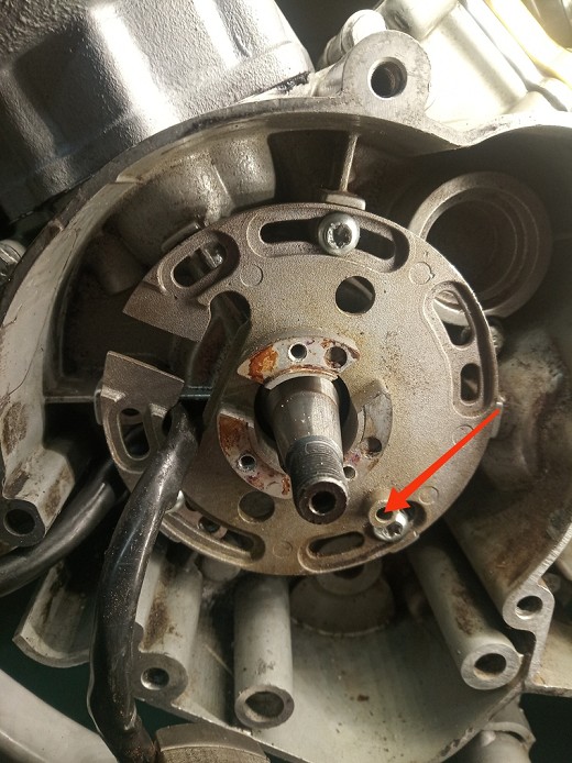

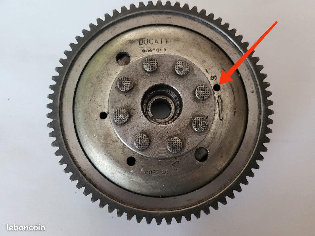

Si il y a un repère.
Il te faut une pige. Sur la face du volant il y a un trou qui correspond à un trou sur la platine.
Le point d'allumage c'est quand les 2 trous sont alignés.
Je te fais un schéma tout a l'heure

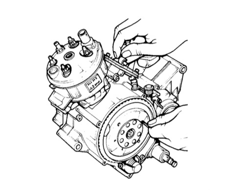

Re: Gilera gp50
Pour caler le Ducati, tu insère une pige de 4 mm de diamètre dans le trous sur le volant. Normalement il est noté "S".
La pige doit s'insérer dans le trou du stator
Tu fixe ta platine sur le carter. Tu a un repère sur la platine et le carter a aligner pour le calage d'origine.
Tu met le volant.
Pour décaler, tu bouge la platine, tu remet le volant et enfile la pige pour lire au comparateur a combien tu est calé. Démonte, remonte, mesure, démonte, remonte, mesure,....
C'est très chiant, les vis étant a l'intérieur.
Fait bien attention à se que le cône tiennent. Les clavettes je ne les montes plus. Si par malheur le volant tourne. La clavette se cisaille et les morceaux ruines le vilo et le volant.

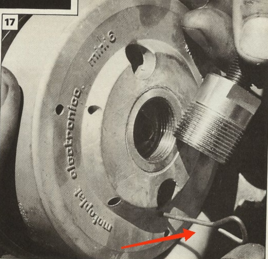

Re: Gilera gp50
C'est le même principe que pour caler un Motoplat externe

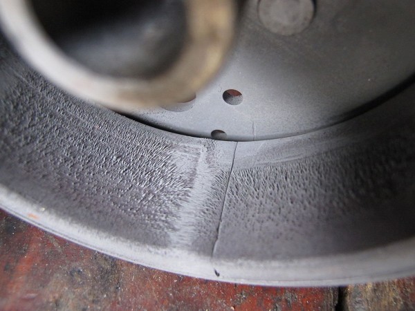

Les pièces arrivent peu à peu :
Coup de bol, si la déco de la bulle n'est pas la bonne, la couleur est identique 👍
Marrant de voir des inserts d'équilibrage autour du maneton, je m'attendais plus à l'opposé :?:
Je vais pouvoir attaquer le moulin. Le cylindre est prometteur :D

tes inserts coté maneton, ça te permet d'avoir plus léger de ce coté.
le vilo a les memes cotes que le 43 en longueur de soies et tout?
nickel la tete de fourche et les flancs !
le cylindre semble pas vilain à première vue.
Re: Gilera gp50
Déjà l'espagnol a pas fait de faux plan.
Apparemment la tête de fourche est neuve.
Par contre je ne vois pas où va la pièce devant le chien :mrgreen:
Le vilo avec un peu de chance il rentre dans les carters sans même le retoucher.
Tu a une photo de la soie côté transmission ?
