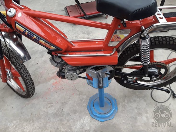

Bonjour à tous,
Vu les tarifs aberrants :shock: pratiqués pour les caches moteur de SPX phase 1, je me suis mis en tête de me bidouiller un truc propre à base de tôle ou en adaptant des caches de vogue / SP.
Mais voilà en cherchant un peu sur internet un visuel, une idée, j'ai pas trouvé une seule photo :|
Je serai surpris d'être le premier à y penser et je me dit que quelqu'un à peut être déjà fait ça ou vu ça :?:

Moi j’avais vu ça sur une sp

...sinon, tu prends un tuyau d'évacuation en PVC dans les GSB, à minima diamètre 80. Un coup de décapeur thermique va t'aider à le former. Tu peux te faire un gabarit en carton pour avoir les dimensions de carter souhaité.
Messages : 4623
Re: Cache moteur SXP ph 1 fait maison.
+1 ça fonctionne pas mal.

Ah oui pas bête !
J ai chopé deux caches d origine à 50e sur lbc, il y en a un qui est malade il manque un bout. Je vai tenter une réparation avec de la patte abs. (Lego des gosses 🤫 + acétone) on verra bien. Je ferai un tuto de A à Z.
