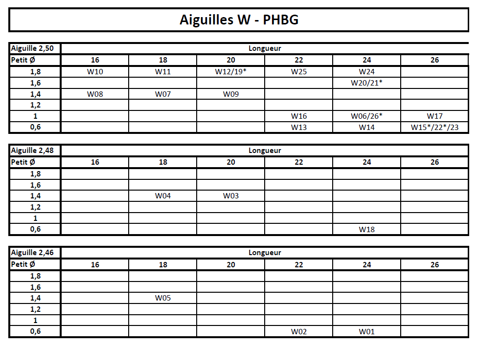

Bonjour a tous
suite a la discussion sur le manuel de réglage du phbg,
j'ai décidé de partager ma "méthode" pour choisir mon aiguille.
Je prévient de suite, c'est MA façon de faire, peut être pas la bonne et surement pas la meilleure!
Je pose ca la histoire de lancer la discussion...
classement aiguilles.PNG (19.51 Kio) Consulté 39198 fois
l'idée est de classer les aiguilles en fonction de leur impact sur la carburation. et surtout avec un tableau permettant un cheminement logique.
Attention aux aiguilles ayant un diamètre de corps inferieur a 2.5, qui vont enrichir entre 0 et 1/4 par rapport a toutes les autres.
Après avoir réglé le GP et le ralenti, je m'attaque a l'aiguille.
en premier, je me concentre principalement sur le 1/4 d'ouverture car c'est le plus sensible, que ce soit en terme d'aéraulique ou bien du comportement moteur.
je commence donc par choisir donc la hauteur du cône:
- un cône très court va appauvrir la carburation
- un cône long va enrichir la carburation
a noter qu'un déplacement du clip sur l'aiguille a exactement le même impact qu'un changement d'aiguille (toujours a 1/4 de gaz!) et sous réserve de déplacement du clip équivalent a la différence de longueur de cône.
ensuite je regarde la progressivité de 1/4 jusqu'à 3/4.
ceci est donné par l'angle de l'aiguille donc une aiguille "pointue" va enrichir très vite et inversement.

Sympa ces petits graphes, c'est très visuel !
J'avais fait un tableau pour classer les différentes aiguilles, c'était bien plus sommaire !
Et j'aime bien comme ça démonte l'idée que les aiguilles se suivent!
("Monte une W8 pour enrichir" Et bah bon !!)

je continue à bosser sur mon tableau et je m’aperçoit qu’en utilisant habilement les différentes aiguilles, et leur position on peut ajuster la hauteur du cône dans le puit à 5/10 près!
de quoi régler très précisément, faut juste trouver la bonne méthode…

Logique vu le faible diamètre de la pointe et la longueur du cône par rapport à une W7
Re: Choisir son aiguille phbg
Je suis en train de construire une feuille de calcul Excel du même genre et me viens une réflexion suite à ton message:
bouchet a écrit : 26 déc. 2021, 10:32
La première partie correspond à la zone cylindre de l'aiguille en Ø2.50mm dans le puit de Ø262 et cela est déjà équivalent à un gicleur de 78 !! La partie à droite correspond au gicleur de 95 et la partie intermédiaire c'est l'aiguille qui réalise la variation.
Je suis très surpris des résultats, on voit que le principal est limitant dès la moitié de l'ouverture ! Qu'en pensez vous ?
On ne peut pas comparer aussi simplement les sections de passage du gicleur principal et de l'aiguille dans le puit: Le GP règle un débit de carburant alors que l'aiguille règle un débit de mélange air/carburant émulsionné grâce au conduit d'air et de son gicleur calibré.
Rc17
Messages : 24
Inscription : 19 août 2020, 07:34
Message par Rc17 »
Salut le puit pourrai t'il lui aussi être associé à l'aiguille pour un meilleure fonctionnement, genre un puit au264 avec une w12😉
C'est une possibilité, qui augmente encore le nombre de combinaisons !
26 aiguilles, 4 positions de clip, 7 tailles de puit :arrow: 728 réglages à tester! :shock: :lol:
aljaxon
Messages : 194
Inscription : 19 oct. 2021, 13:37
Message par aljaxon »
on a chines copy phbg 19 (i remove ALL jets because sometimes they have no label or are mis labelled ) and fit an au262 i have found if i go up in main jet size it can still run fine at wide open throttle but at 7/8ths throttle i get horrible 4 stroking that can only be cured by sometimes using the thickest needle tip. i have tried a smaller atomiser au 258 but it makes very little difference. for me the needle tip diameter is the most important. just changing the clip position does very little.
i do prefer to be slightly rich to keep the motor cool. i have 14 needles and i dont even look at the numbers which seem to me to be random. just the thicknesses. and usually the tip only.
for me mid range and low rpm running is of little importance because i am mostly at full or 3/4 throttle.
if i had a dyno and sensors then i would be very interested in this very technical analysis.
sur une copie chinoise phbg 19 (j'enlève TOUS les jets car parfois ils n'ont pas d'étiquette ou sont mal étiquetés) et j'adapte un au262 que j'ai trouvé si je monte dans la taille du jet principal, il peut toujours fonctionner correctement à plein régime mais à 7/ 8e accélérateur, j'obtiens d'horribles 4 coups qui ne peuvent être guéris qu'en utilisant parfois la pointe d'aiguille la plus épaisse. J'ai essayé un atomiseur plus petit au 258 mais cela fait très peu de différence. pour moi le diamètre de la pointe de l'aiguille est le plus important. changer simplement la position du clip fait très peu.
Je préfère être un peu riche pour garder le moteur au frais. j'ai 14 aiguilles et je ne regarde même pas les chiffres qui me semblent aléatoires. juste les épaisseurs. et généralement le pourboire seulement.
pour moi, le fonctionnement à mi-régime et à bas régime a peu d'importance car je suis principalement à plein régime ou à 3/4 gaz.
si j'avais un dyno et des capteurs, je serais très intéressé par cette analyse très technique.
Rc17 a écrit : 08 mai 2022, 19:30 Salut le puit pourrai t'il lui aussi être associé à l'aiguille pour un meilleure fonctionnement, genre un puit au264 avec une w12😉
C'est un peut ça le principe. Figer l'aiguille et jouer sur le diamètre des puits.
Le couple aiguille/puit sais le plus important dans le réglage carbu. Malheureusement les aiguilles phbg c'est du n'importe quoi.
Se que vous découvrez ce nomme le gicleur équivalent. Légèrement abordé dans les manuels dellorto, il y au moins le calcul. Mais comme personne ne lit les docs ça ne change rien.
