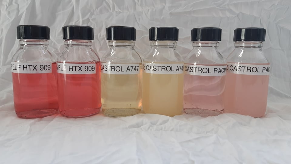

Test de miscibilité de 3 huiles: (de gauche à droite)
- ELF HTX 909 (~29€/L, semi-synthèse, homologuée CIK/FIA)
- Castrol Power 1 A747 (~19€/L, semi-synthèse)
- Castrol Power 1 Racing (~14€/L, 100% synthèse)
Les SP98 servent de témoins pour noter la différence de comportement dans les 2 carburants
1ère photo lors de l'introduction des huiles dans le E85, sans agitation (les SP98 ont été agitées précédemment)
Les 3 huiles sont tombées au fond du flacon sans se mélanger au E85.
Un trouble se forme déjà avec les 2 huiles Castrol.

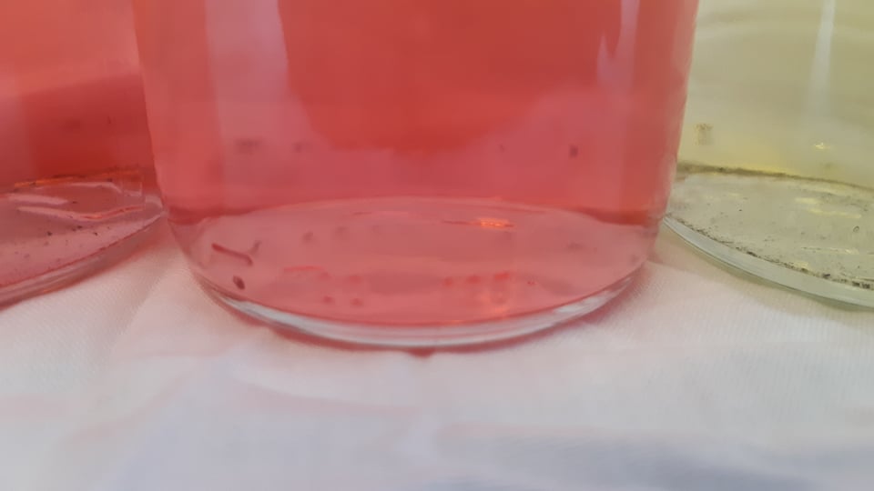

2nd photo après agitation des flacons.
L'huile Elf s'est bien mélangée au E85. La transparence du mélange est similaire entre E85 et SP98.
Les huiles Castrol forment un mélange laiteux. On ne voit plus au travers des flacons.

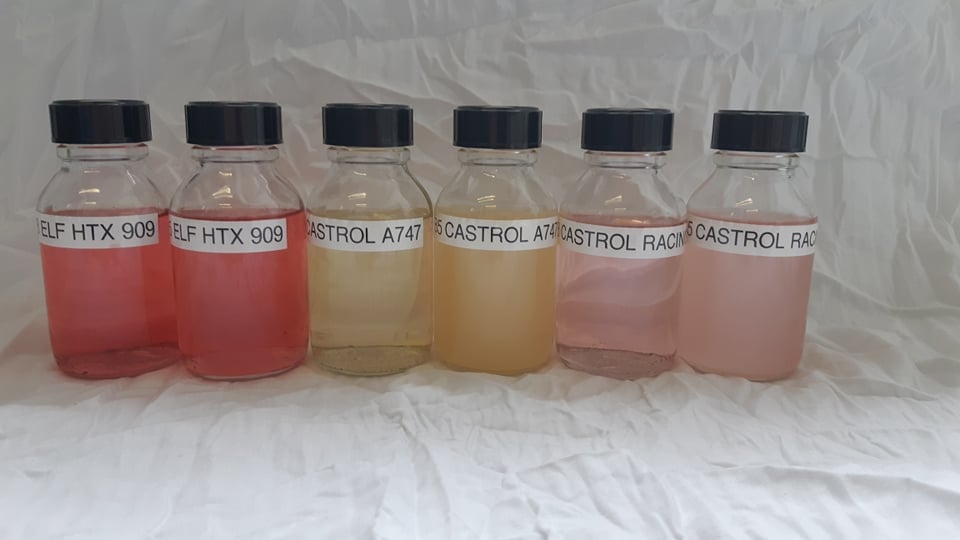

3ème photo après 24h
L'huile Elf ne bouge pas, le mélange est très stable.
Les huiles Castrol commencent à former un dépôt au fond du flacon.
Elf HTX 909

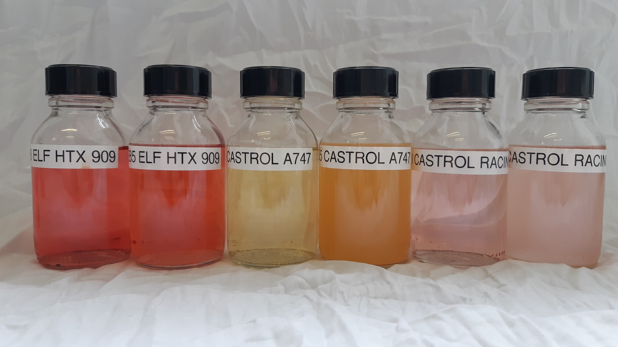

4ème photo après 7 jours
- Aucun changement sur l'huile ELF HTX 909, le mélange semble aussi stable en E85 qu'en SP98 ( pas de dépôt, pas de trouble ni de changement de coloration)
- La Castrol Power 1 A747 a amené une couleur brunâtre au mélange. Le dépôt apparu à 24h n'a pas augmenté. Après agitation, le mélange se reforme mais laisse malgré tout une trace sur le flacon. Je ne considère pas cette huile comme compatible E85.
- La Castrol Power 1 Racing est resté stable sur sa coloration et sa transparence, le léger dépôt apparu à 24h disparait lors de l'agitation et sans laisser de trace sur le flacon. Je pense que cette huile peut être utilisée dans du E85 à condition de ne pas préparer le mélange trop longtemps à l'avance et de bien secouer le contenant.
PS: les dépôts noir dans les témoins SP98 proviennent d'une seringue qui n'a pas supporté le SP98...

Et v'là la tronche de la liste d'huile compatible:
- La Castor R40, c'est une huile pour 4T donc pas du tout conçu pour être brulé. Autant dire qu'elle risque de faire de la calamine.
- Au vu de mon test, la Castrol A747 ne me semble pas compatible E85. A confirmer.
- La Most M-787 avait été testé dans une autre de ses vidéos et clairement, elle n'est pas compatible e85! (https://www.youtube.com/watch?v=bP2n_I_3yio)
Lunaris avait fait une vidéo également, avec notamment de la Motul Kart Grand Prix.
https://www.youtube.com/watch?v=Z64zcdUxLvs
Au vu de l'aspect laiteux et du léger dépôt au fon du verre, je ne la considère pas comme compatible.
