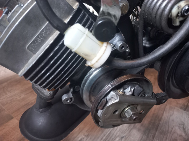

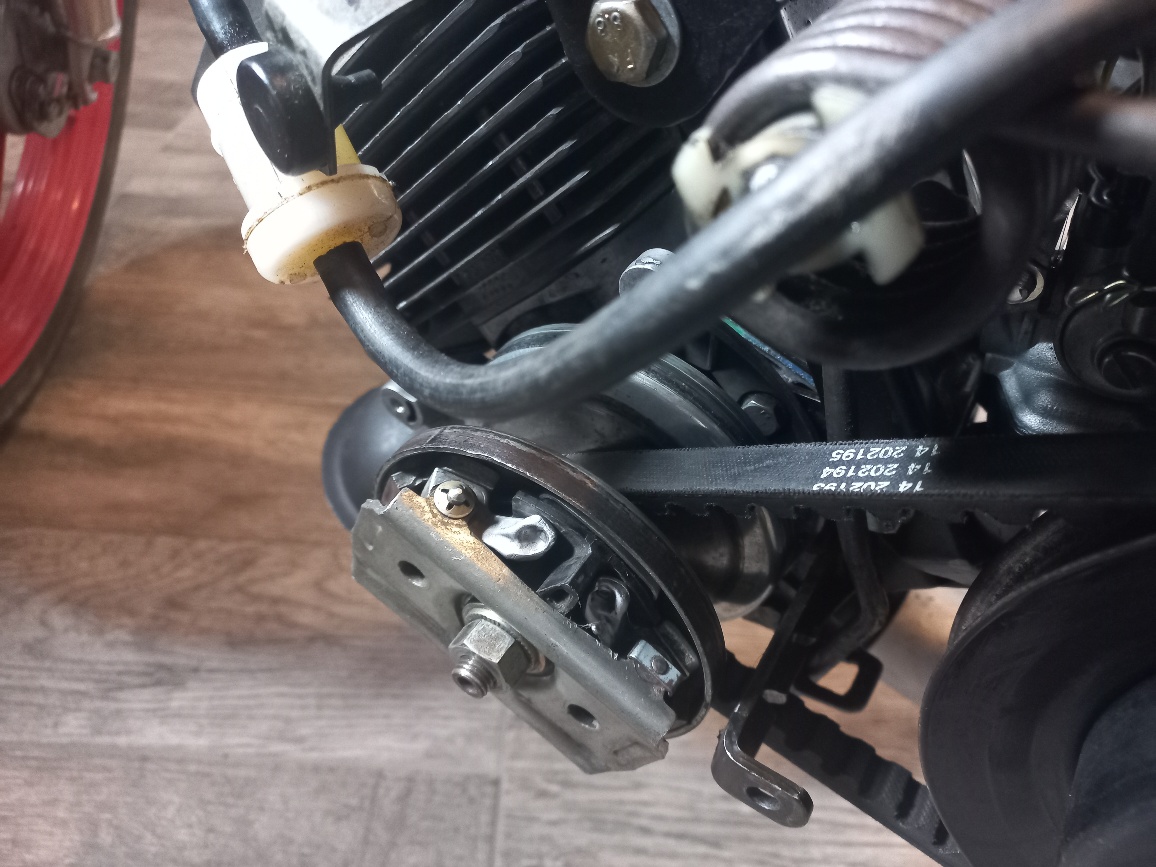

sinon je ne pense pas que le ressort soit la cause, sur spx c'est pas mal foutu, t'aurais une photo du moteur prise de près côté vario ?
ton vario se ferme quand-même non ? le moteur n'oscille pas du tout en charge ? d'origine il y a des butées sur les masselottes qui empêchent la fermeture totale du vario mais ça n'empêche pas le moteur d'osciller proportionnellement à la plage utilisable du vario...

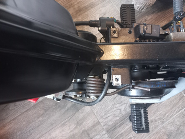

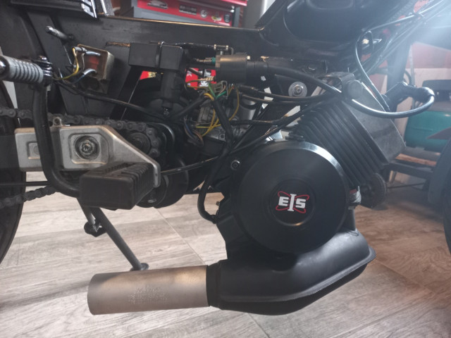

Voila quelques photos.

Bon bah bingo problème reglé, j'aurai jamais pensé qu'un vario d'origine pourrait être trop léger...
J'ai mis 4 rondelles sous les masselotes, resultat le vario s'ouvre à fond, je la trouve même plus nerveuse au demarrage et surtout sa gueule moins !
