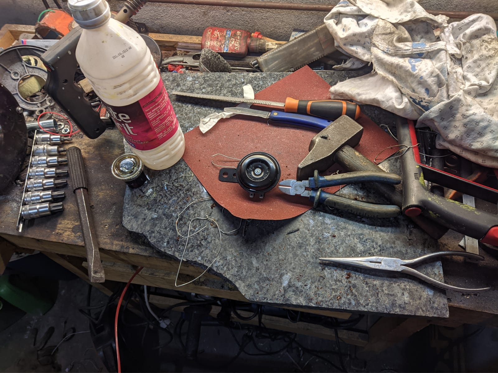

Tu vas au cimetière avec une masse, un bon coup sur une vieille tombe et zou t'embarques le morceau de la taille qu'il te faut :wink:
Merci Georgette :mrgreen:
Dernière modification par atreju (kris) le jeu. 23 déc. 2021 - 22:21, modifié 1 fois.

J'utilise moi aussi une plaque de marbre provenant certainement d'une chute d'une pierre tombale c'est top :mrgreen:
Elle doit mesurer 300x500mm et je l'utilise très régulièrement pour contrôler:
-Les tubes de fourche, les tés de fourche
-Les axes (moteur, roue, goujon, axe de ressort moteur, etc...)
-Les culasses, les cylindres, les carters, les pipes d'admissions, les platines d'allumages
-Les goussets, les ressorts moteur, les canons de vario, les joues de vario, etc...
Bref je contrôle et je fais rouler tout ce que je peux avant montage pour éviter les mauvaises surprises, je pense que nous sommes déjà suffisamment emmerdé comme ça lors de nos montages... pas la peine d'en rajouter.
J'ai même soudé des tubes dessus...
Si tu m’enlèves mon marbre je deviens orphelin :D
