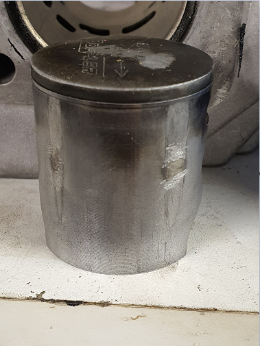

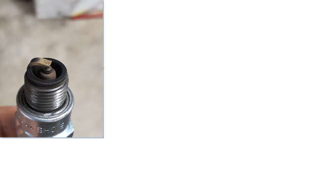

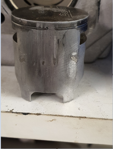

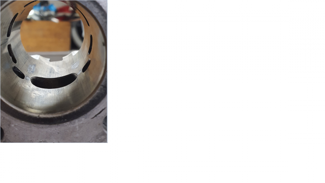

En fait j'ai serré après être passé d'un gicleur de 95 à 90 , j'avais avec le 90 de meilleur performance j'ai fait environ 50 bornes avec en faisant des pointes , mais j'ai serré dans une monté (300mètres mais pas très raide) et ça après une longue balade
Avec le gicleur de 95 cette monté je l'ai faite souvent et pas de problème.
C'est vrai maintenant je roule riche
Voici mon serrage de cylindre et ma couleur de bougie actuel
Je vais surement appauvrir plus surtout sur le mi régime tu en pense quoi
- Messages : 1307
Re: Différence de performance entre deux même cylindre kit 50 doppler
sur ta photo, on dirai pas vraiment un 4 coins.
c’est vraiment pile sur les boosters.
ça sent plutôt la rupture de film d’huile.
tu avait contrôlé le jeu à la coupe?
déjà vu des segments doppler très serré...

Oui jeux aux segments controlé. Entre 0.15 et 0.20
4 Rayures pile sur les épaissisements du piston
Je tourne au 2.5% en 100% synthèse
