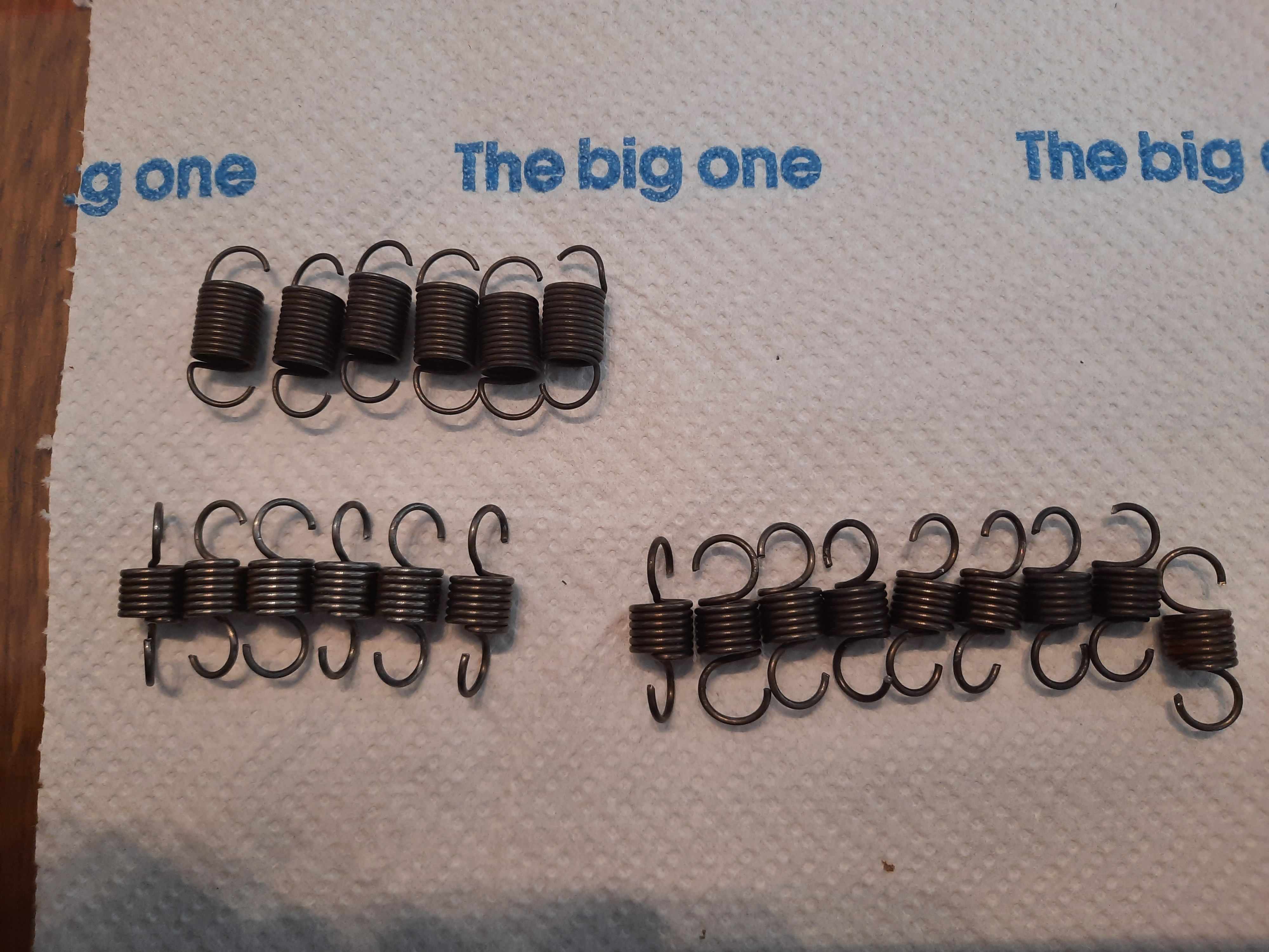

J avais creusé l affaire sur la poulie embrayageDoppler ER2..y a déjà un bon moment...
Les ressort d embrayage de vario d origine sont vraiment souple..beaucoup plus que ceux d origine...ca fait bien chuté le régime d accorche.....
A un moment MIR35 vendait des ressort plus dur que ceux d origine doppler....mais il ne se font plus...j ai re-chercher pas trouvé ....
Y avait des chromé (moyen dur) et noir (dur)
Ca embrayait plus tard ....ne me demandait pas...je ne m en souvient plus du régime....
Je voulais faire une vidéo détaillé la dessus...mais comme les ressorts que j ai ne se trouve plus.....pas la peine..
J avais aussi essayé d allégé les machoires...fausse bonne idée.....on perd rapidement trop de "masse d inertie"....et ca perd en adhérence dans la cloche
Dernière modification par morelo le 09 avr. 2021, 17:41, modifié 1 fois.

morelo a écrit : 09 avr. 2021, 16:27 20210409_161835_compress99.jpg
J avais aussi essayé d allégé...fausse bonne idée.....on perde rapidement trop de "masse d inertie"....et ca perd en adhérence dans la cloche
C'est quoi les ressorts en haut à gauche ?
Re: Les ressorts de poulie embrayage
Beaucoup trop souple
En haut à gauche : ressort d embrayage vario origine mbk 51....vraiment trop souple....
