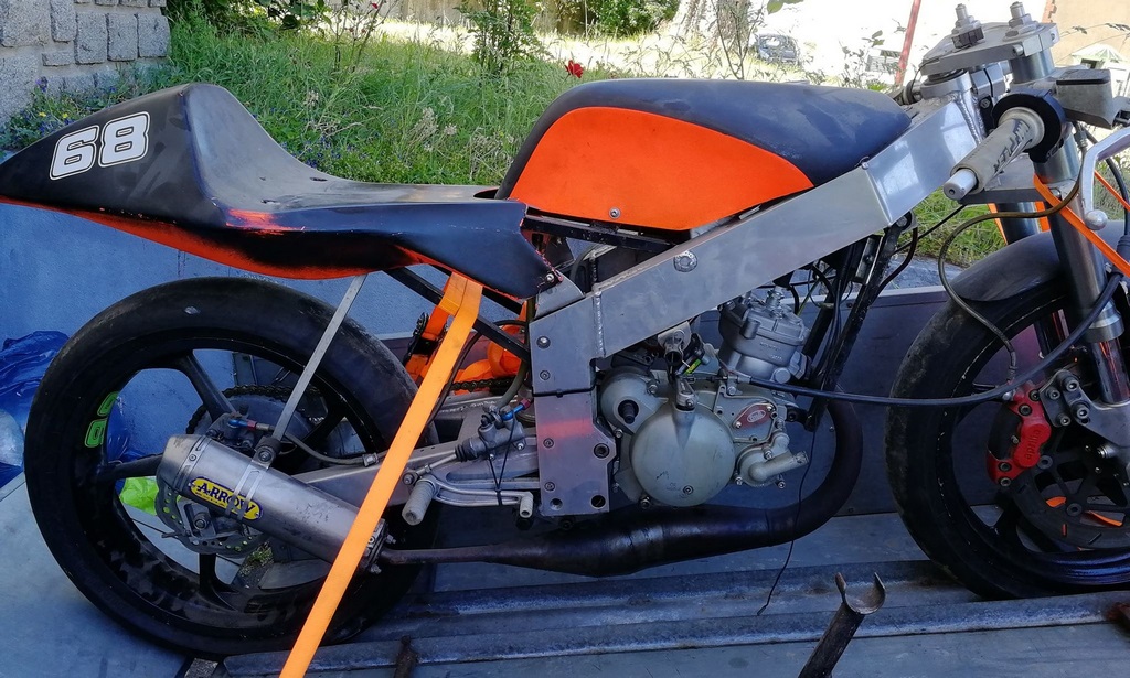

voici avant de l'amener à l'atelier pour remise en état ....
il y a du boulot !

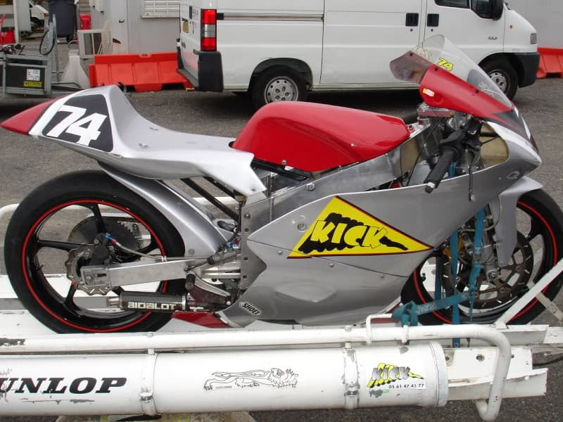

Petite tranche d'histoire :
Kick était un magasin de Toulouse, qui participait aux courses de mob
ils ont d'ailleurs sorti des protos vario bien sympa !
Participant au challenge Midi-Pyrénées, ils étaient engagés dans les années 2000 avec un conti crx a vario. Ce crx a ensuite évolué pour passer en machine à boite, avec bras oscillant de derbi drd alu adapté dessus.
Afin d'aller jusqu'au bout, le patron de Kick des années 2000 (Philippe Vergé) a réalisé avec ses compères un châssis en alu, en reprenant les caractéristiques du conti crx à bras drd. C'est ainsi que ce proto boite est né, avec sa frangine quelque peu différente
ça explique les tés de fourche sur mesure avec pas mal d'offset, pour récupérer un empattement correct
(j'écris cela, c'est si j'ai bien tout suivi hein :lol: )

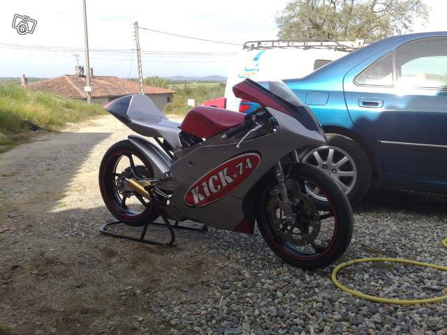

la dernière robe de la moto lorsqu'elle roulait encore pour les magasins Kick
ca frangine a quelques différences

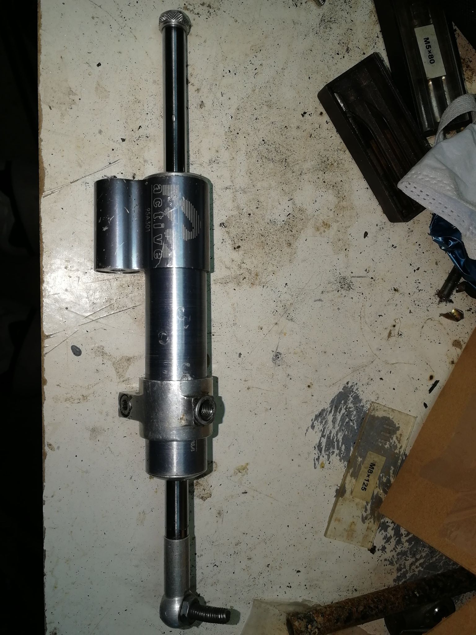

la moto a un vrai amorto de direction dessus !
mon pote m'a dit qu'il l'avais reconditionné, mais je constate que peut importe le serrage, ça ne change rien. démontage : pas d'huile dedans.
apres en avoir remis, c'est mieux ! mais a voir si il ne fuit pas... il faut que je regarde les joints qu'il faut !

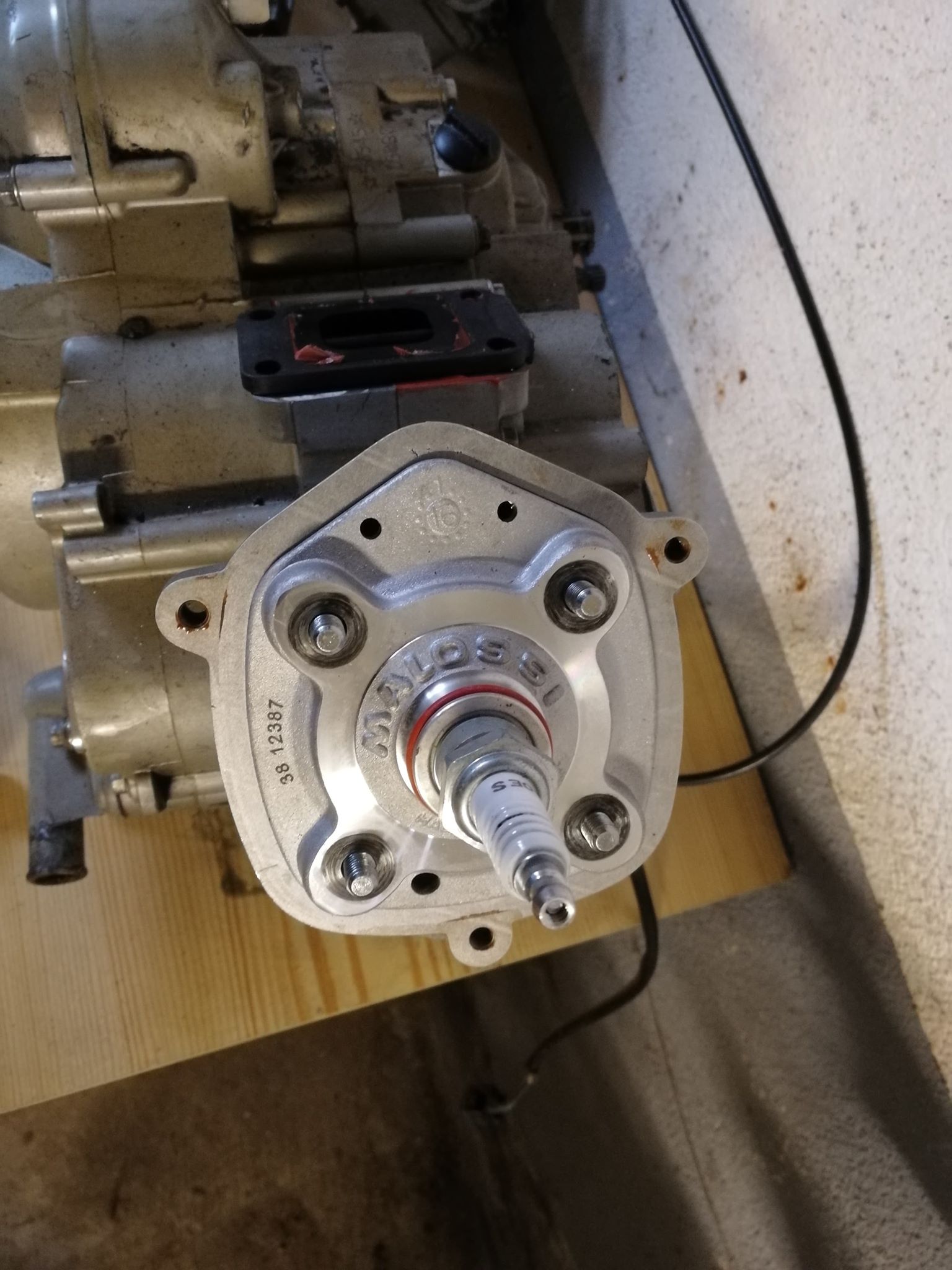

côté moteur, c'est de l'euro3, senda (avec kick, sans arbre d'equilibrage)
28 vhst, clapet vforce top perf pour am6

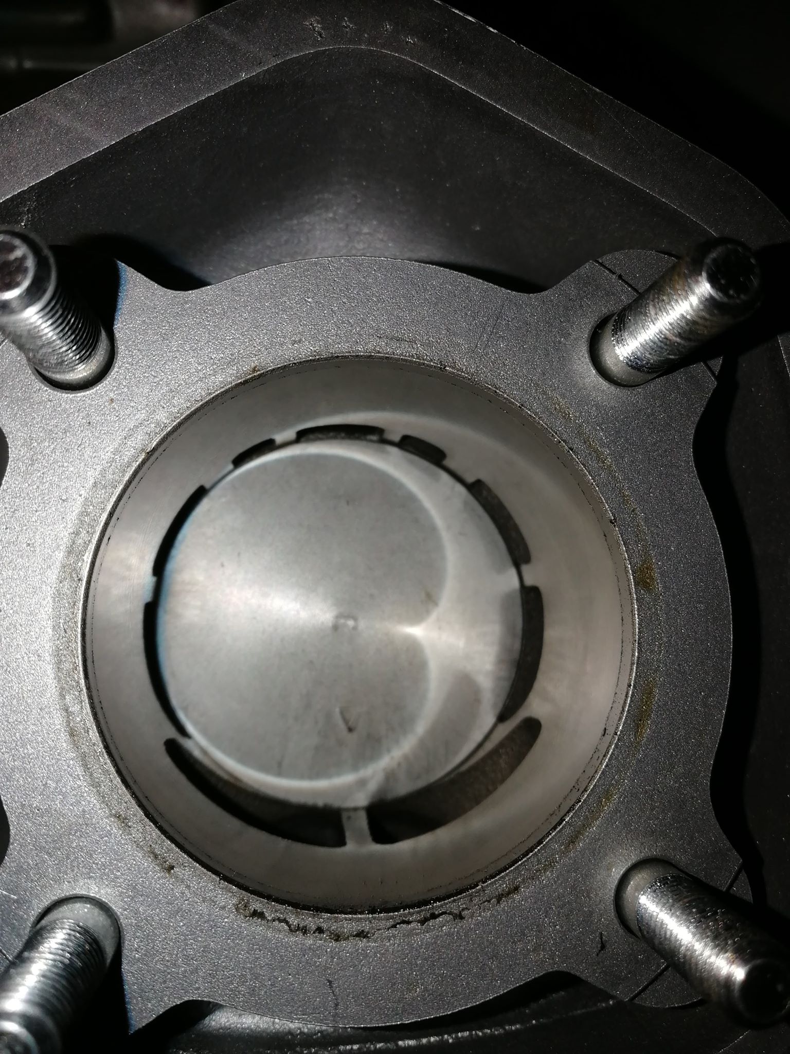

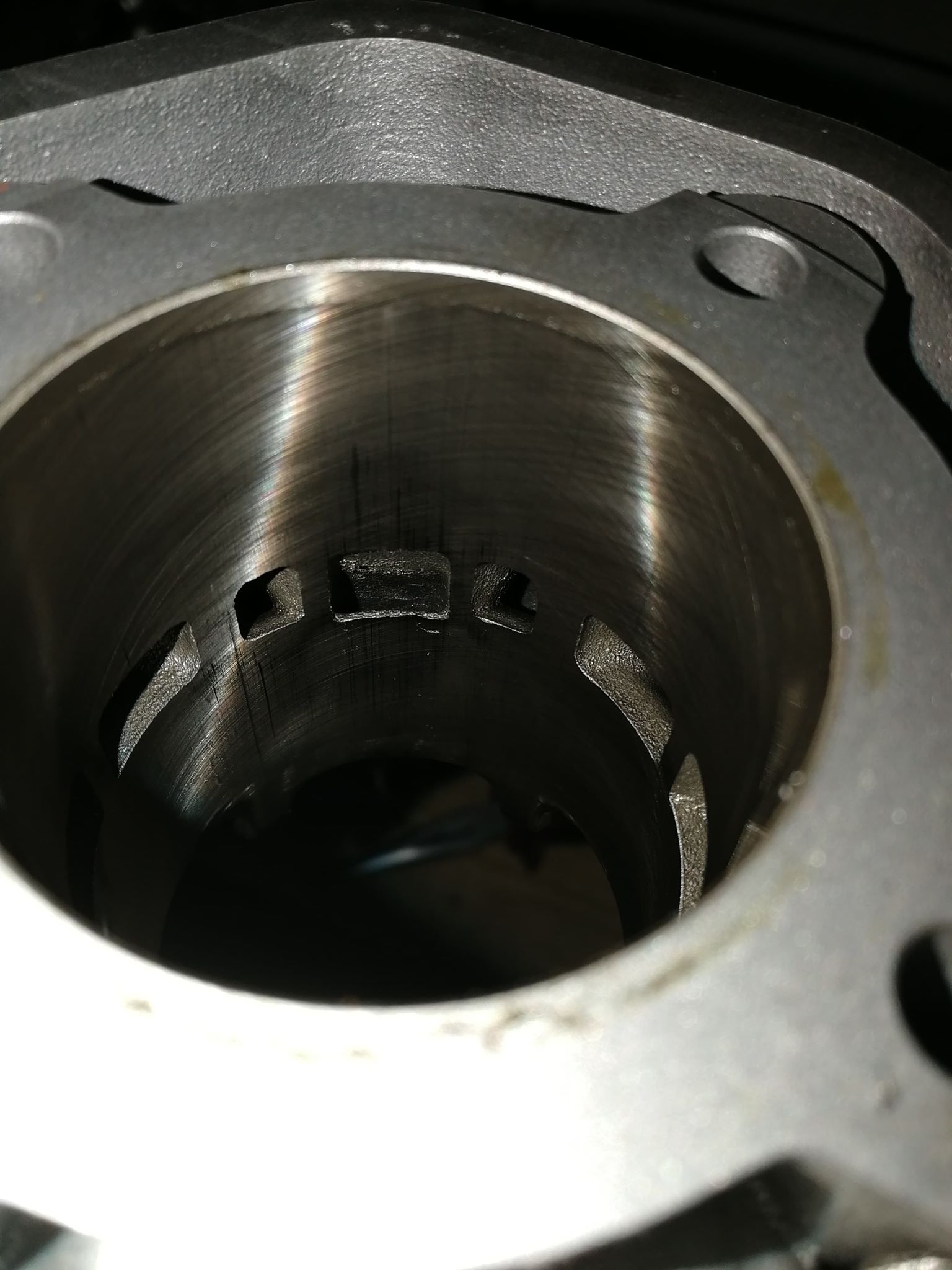

niveau haut moteur, c'est un malossi mhr team en 80, avec le vilo mhr team (ca donne du 39.7 en course avec piston de 50mm)

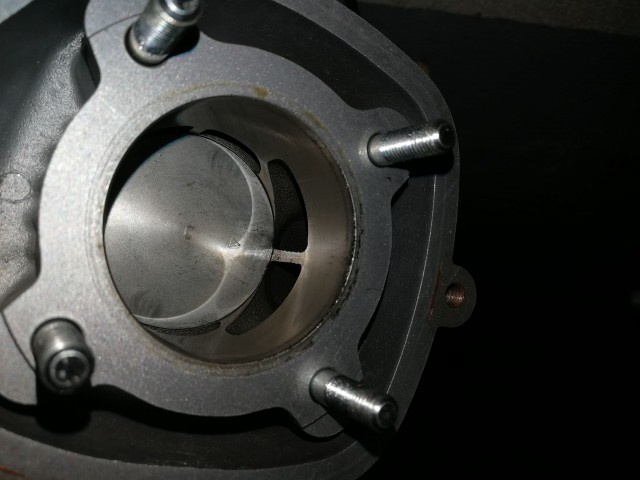

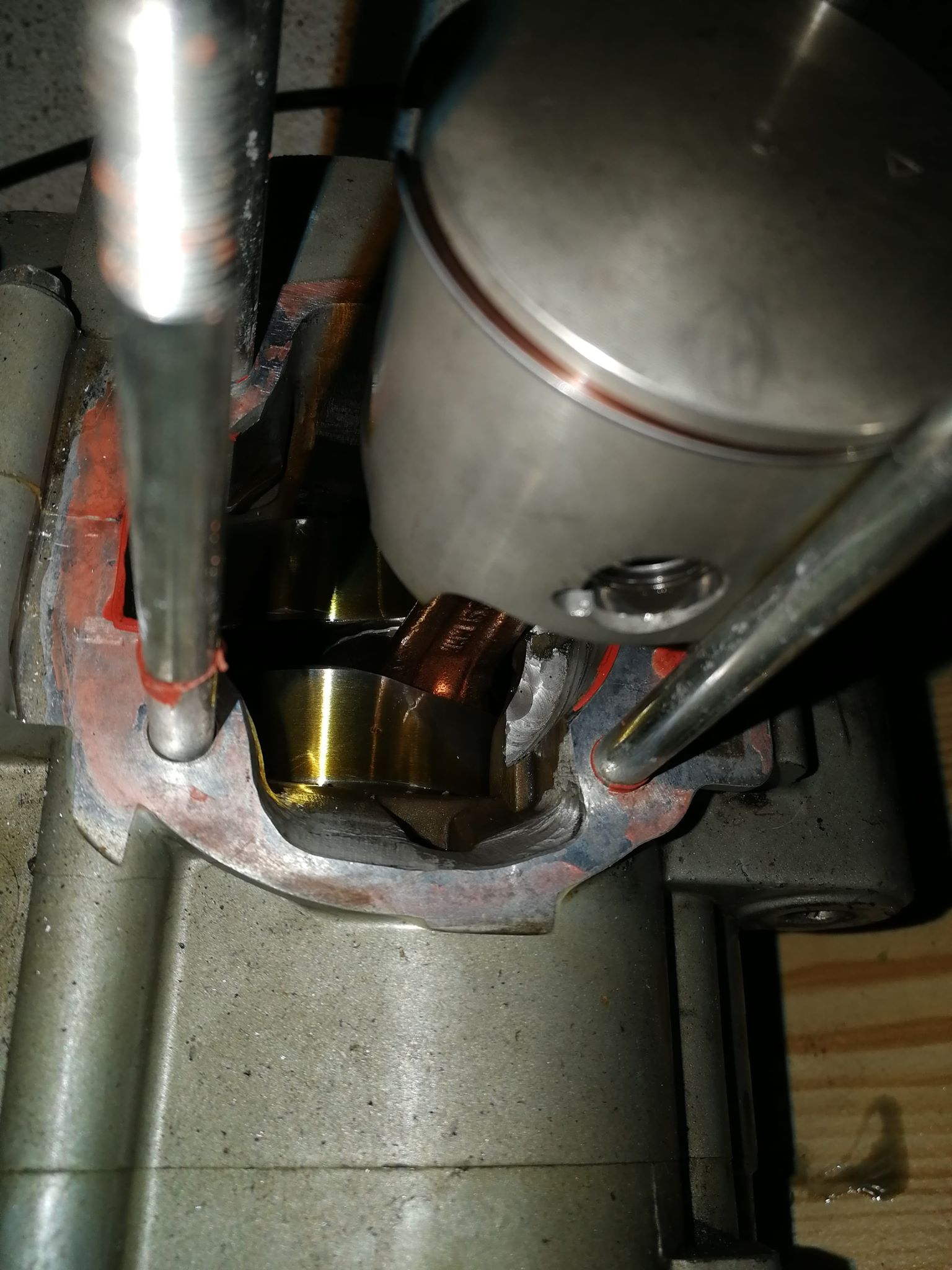

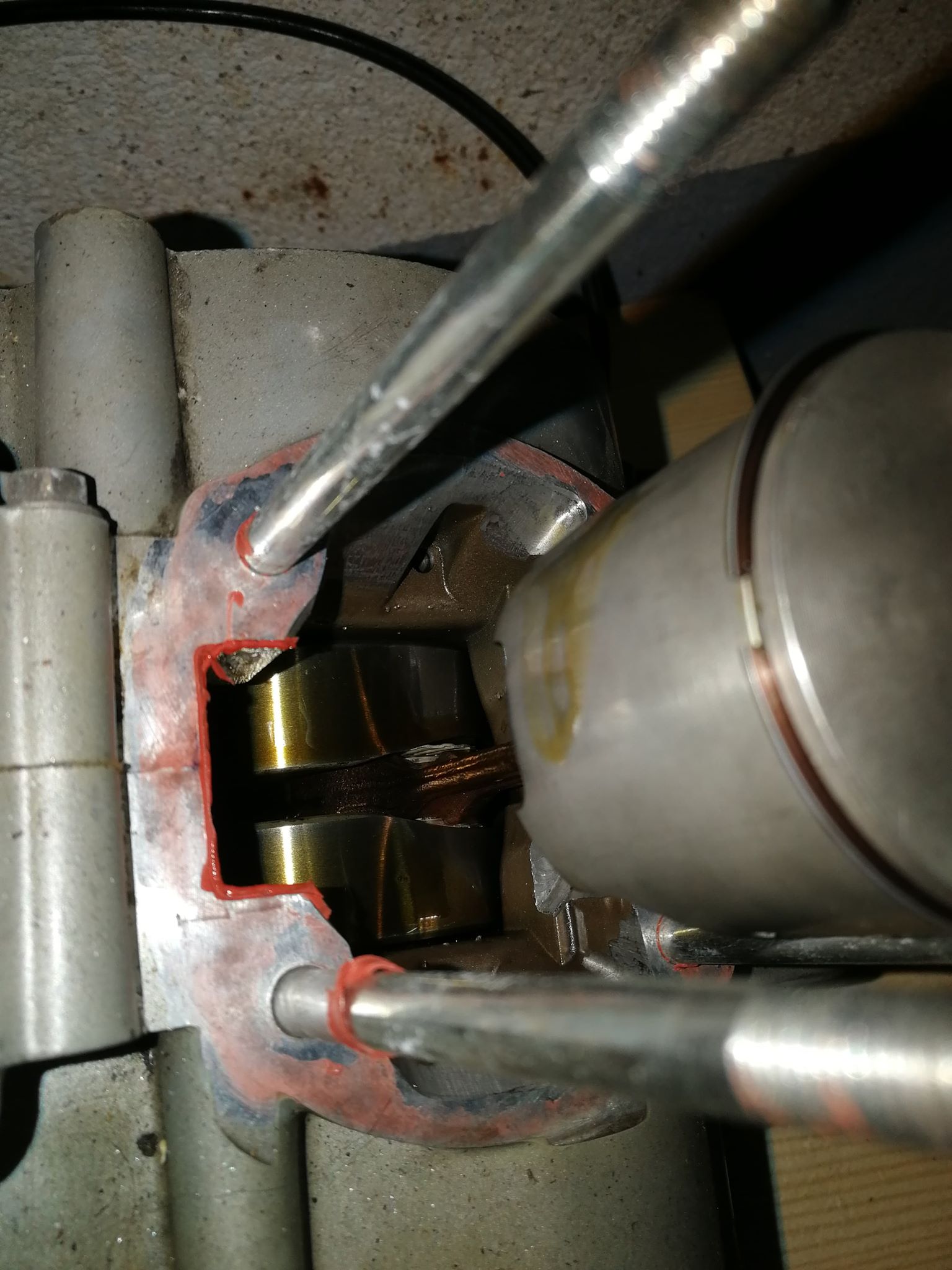

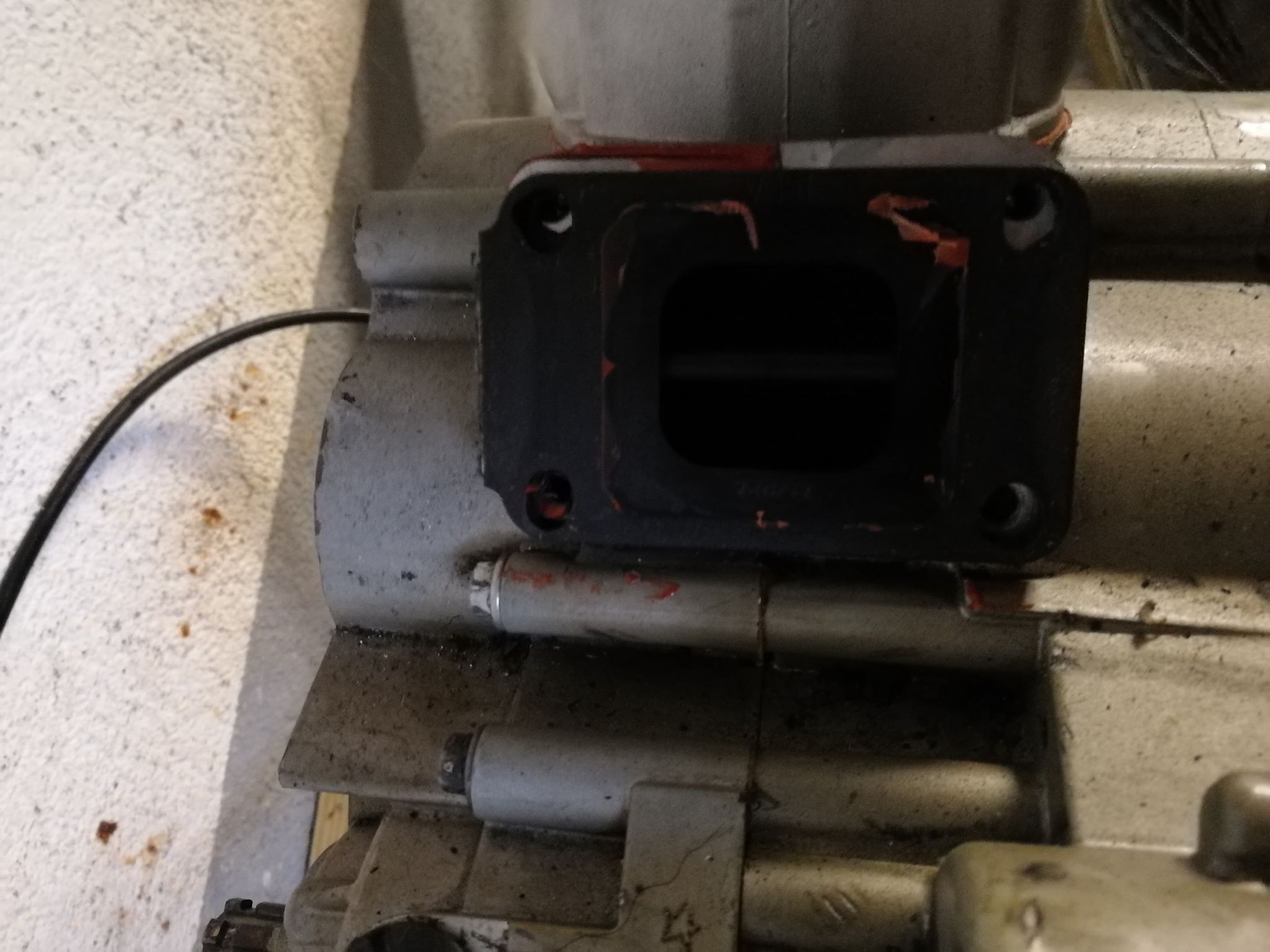

C'est moche malossi .... ébavurage inexistant, et une paille dans le nicka sous le transfert arriere !!!
puis le serrage au couple... faut que j'en parle à mon pote (sauf si il passe par là) car j'ai du forcer pour tout desserrer !
Re: [Restauration] Proto Boite Kick
wow il a fait le sauvage sur la pâte à joint! ^^
c'est vrai que les ébavurages du malossi sont inexistants....
il a pas dû tourner beaucoup le piston !
