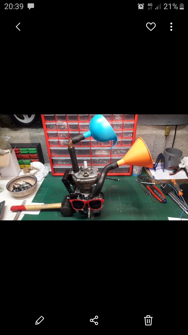

Sinon demande à Mesta208, il a une combine pour passer un LC en AC avec des durites et entonnoir je crois :mrgreen: :mrgreen:
Messages : 4647
Re: Modifié un cylindre liquide pour un cylindre air
:mrgreen:
allez j ose......
