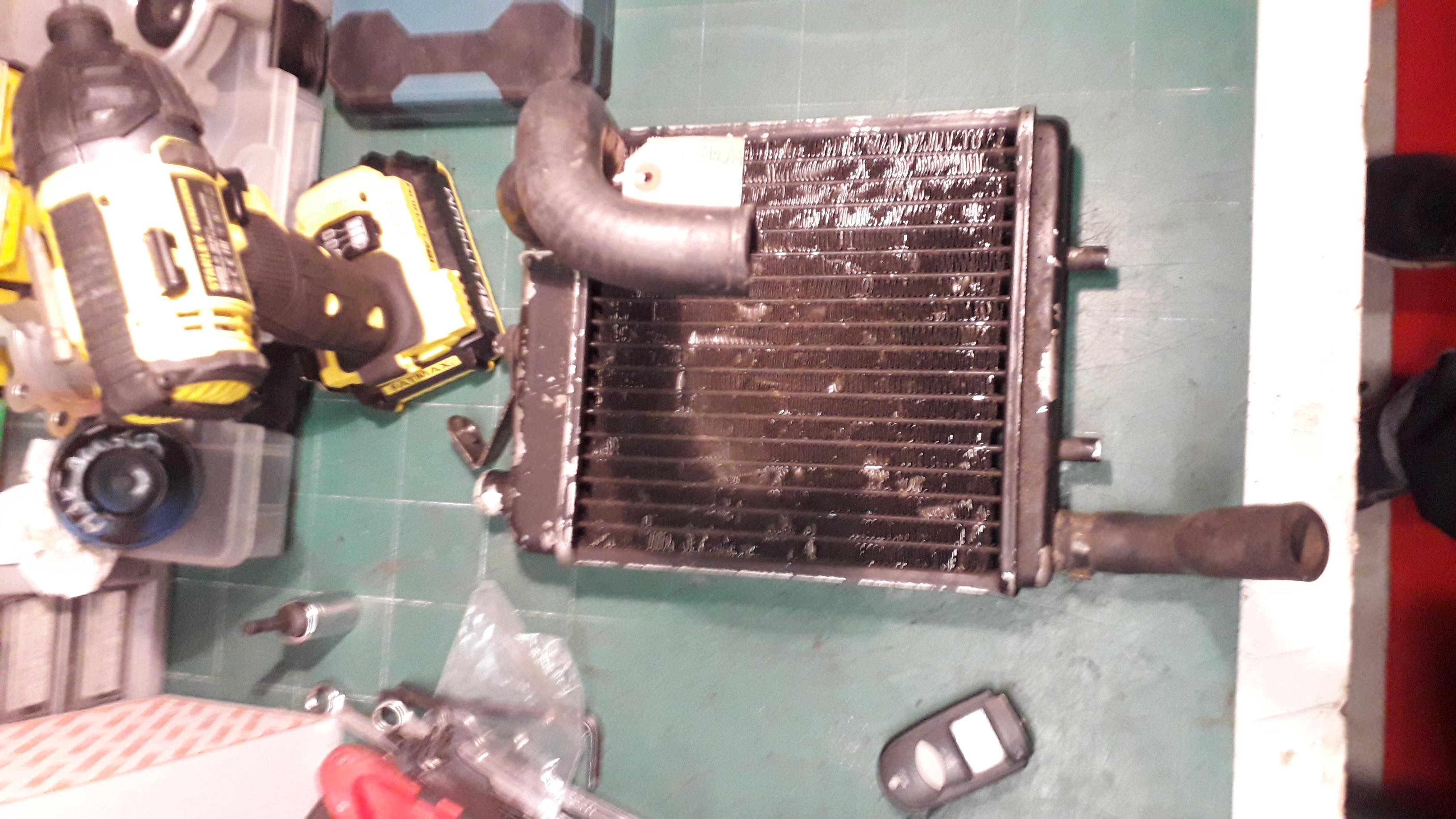

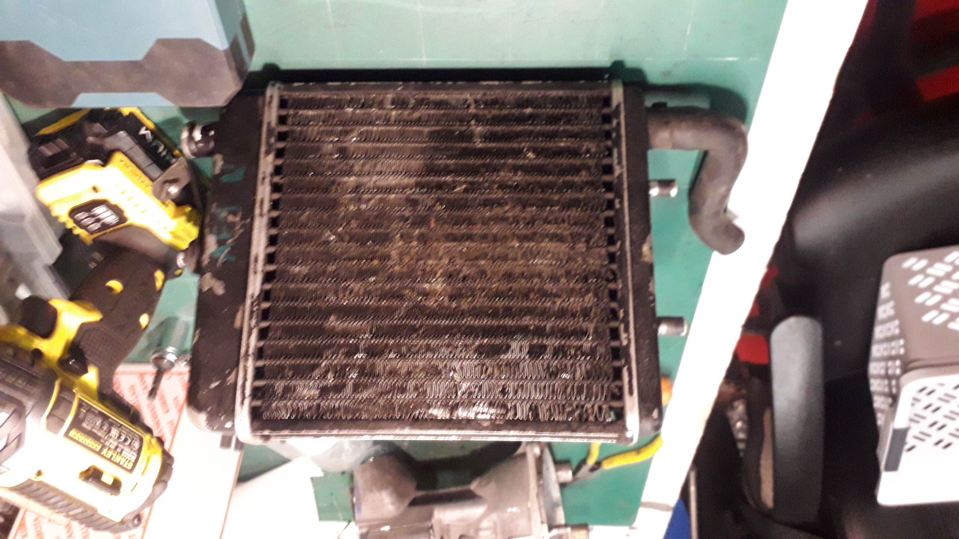

hehehehe je vous présente mon futur radiateur pour le projet hybride nitro..
radiateur d aprilia AFI 125 ...acheté livré avec durite pour.........45€
y a un peu de taf pour redresser ailette et nettoyé la crasse (j adore ça....)
par rapport a mon radiateur aprilia 125 red rose il a juste 1 cm de moins en hauteur...mais un prix nettement inférieur.....avec les durites....franchement content......

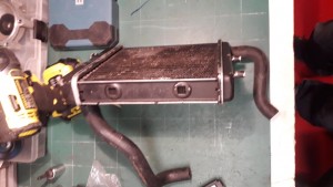

il va être repeint
l avantage c'est qu'il a les tétons pour fixation radiateur et sur les côtes troutrou pour mettre fixation écope :icon_cheers: :icon_cheers:

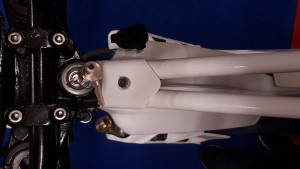

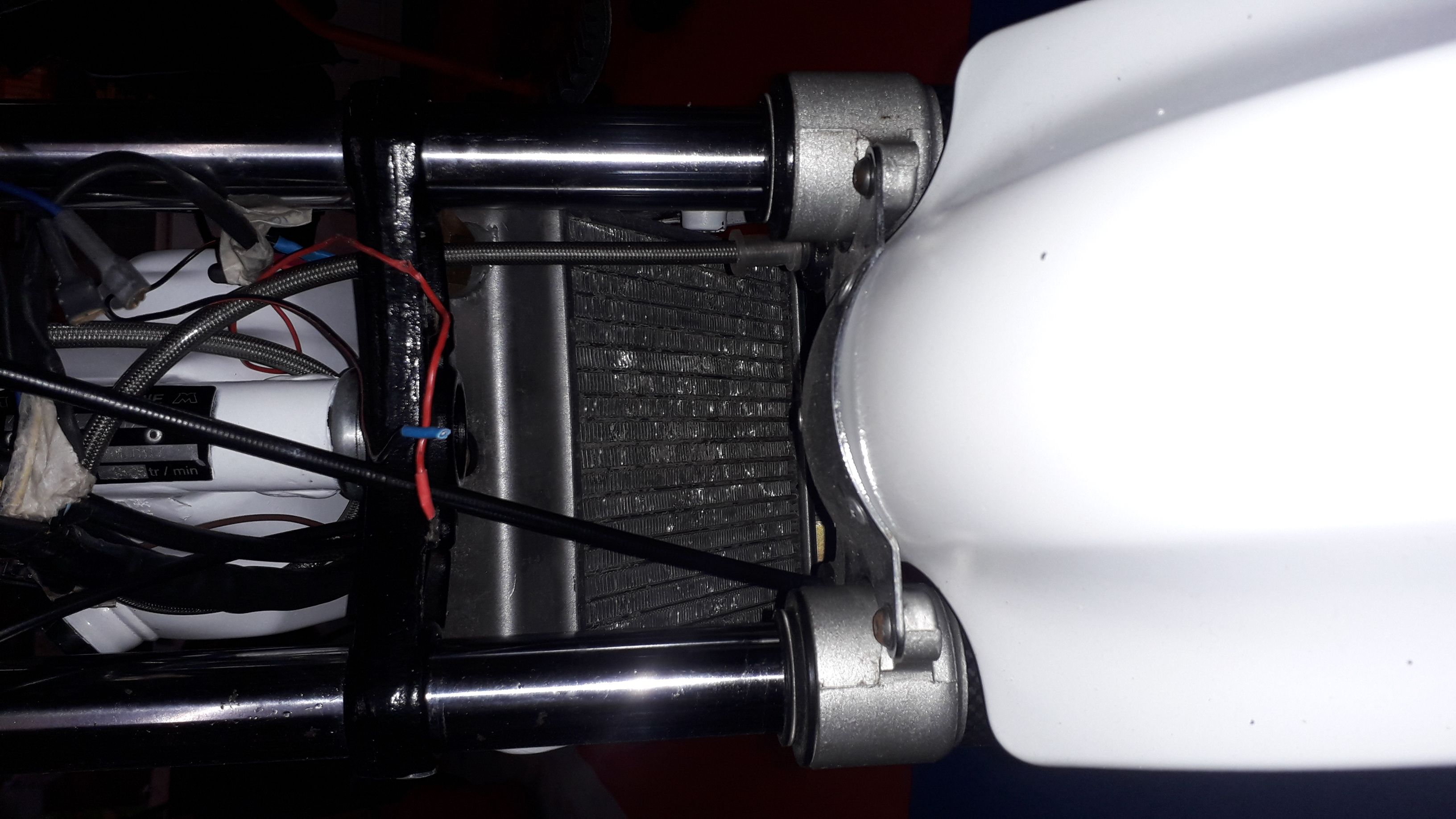

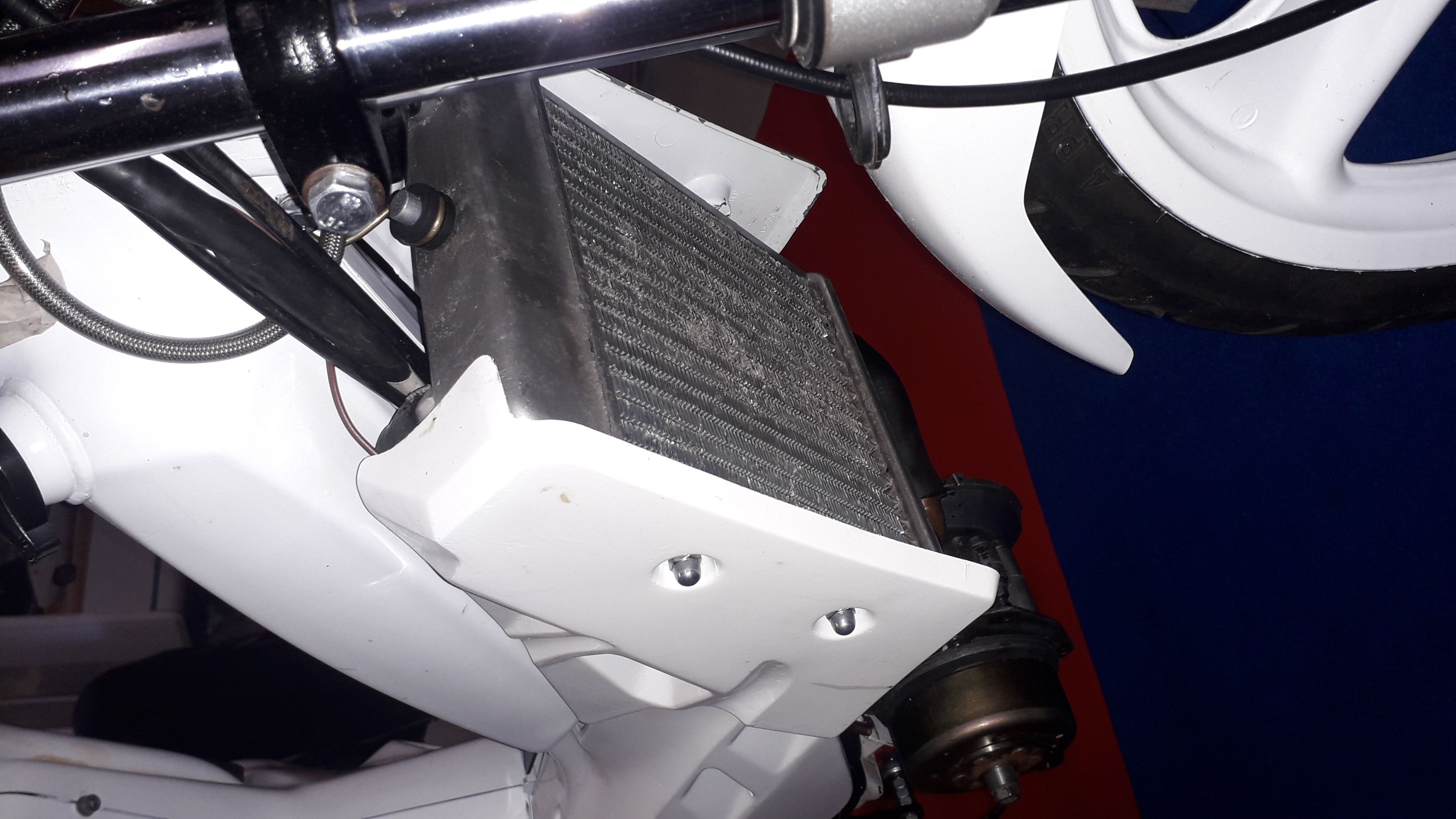

bon après nettoyage redressage aillettes...je trouve qu'il prend bien place sur la XR....
un poil plus petit que celui de la red rose....mais avec les sorties+bouchon pareil qu'a l origine( contrairement a celui de la red rose)
je ne suis pas mécontent !

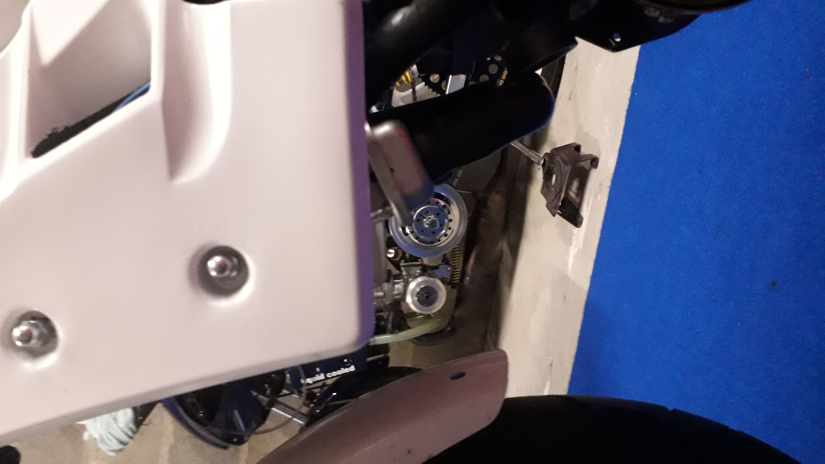

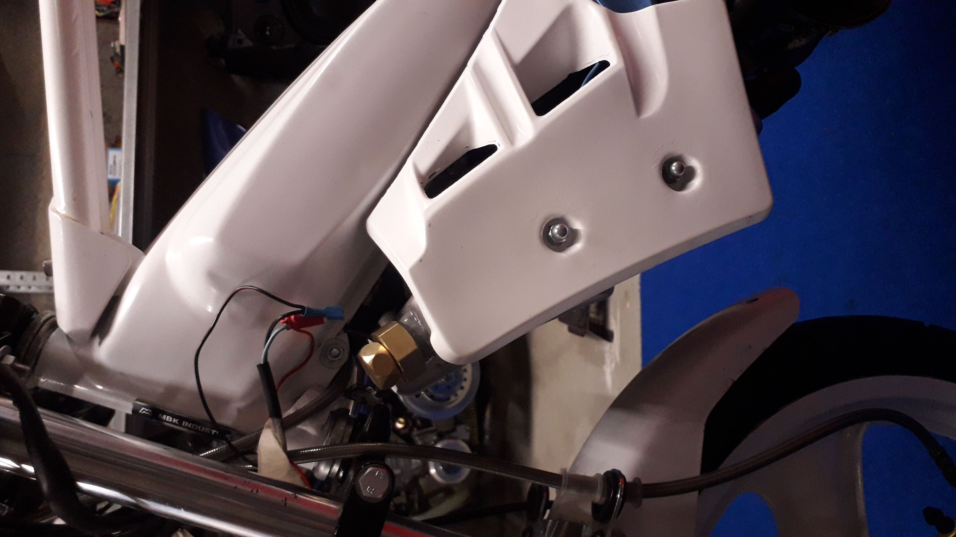

Je ne l l'ai pas repeint pour avoir un petit clin d'oeil a la F1 assistance...(Dont je suis a la recherche de cette peinture depuis des lustres...sans réellement avoir trouvé...)

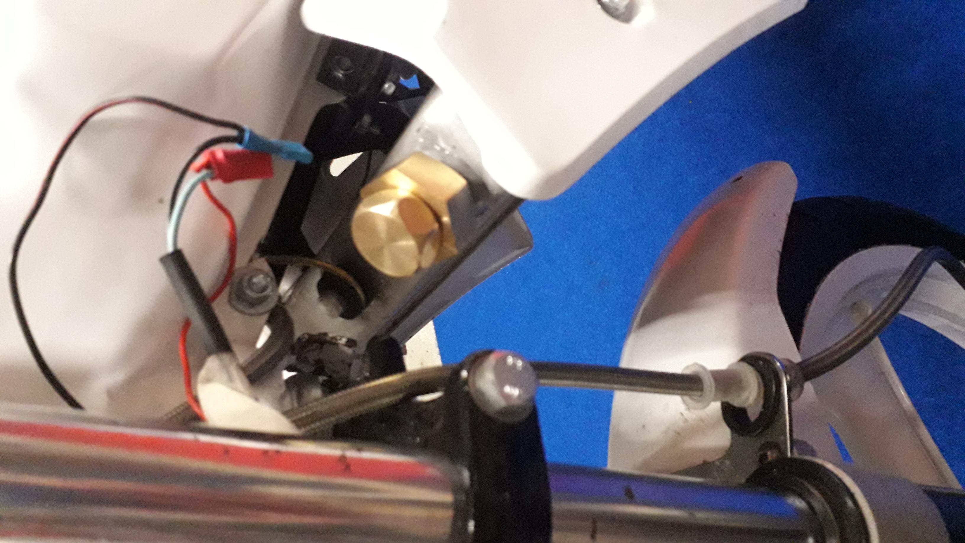

Fabrication maison du bouchon de remplissage, manque plus qu'à le percer et mettre une durite....
Et manque plus qu'un.....MOTEUR....

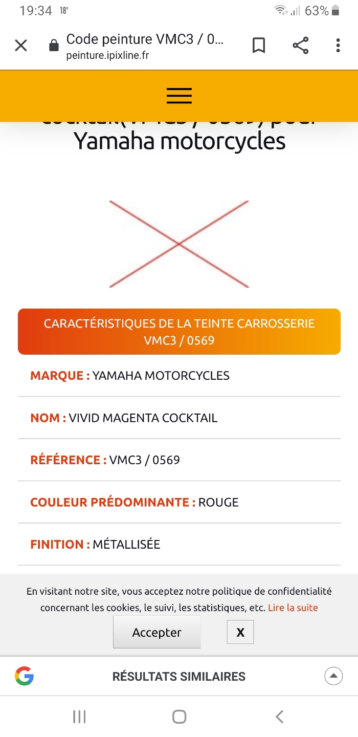

Ce que j'ai trouvé sur la peinture du f1 assistance
A confirmer tout de même

merci pour la peinture....oui c'est bien ça....mais impossible a trouver....et meme un carrossier qui a la machine pour faire les peinture ma jeter....car j ai une bulle de xr F1...

la peinture, si c est la bonne ref, directement ici :
https://peinture.ipixline.fr/peinture-y ... torcycles/
(et la ref semble bonne d'après vsx) :
https://www.solex-motobecane.com/3-piec ... 0-3643.htm

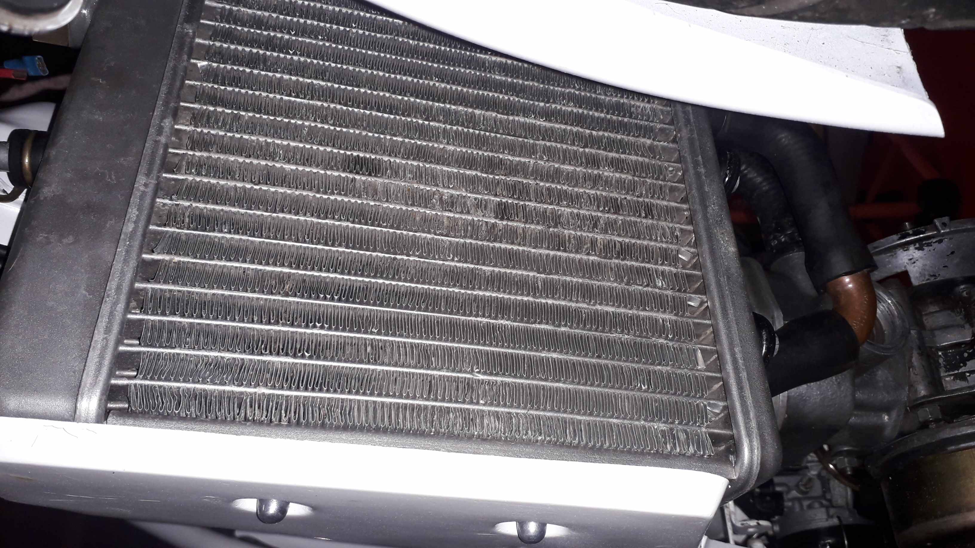

Tu l'as nettoyé de l'intérieur ?
Re: Radiateur aprilia AF1
salut ! non pas encore....j avoue je ne sais pas trop mettre quelle produis....c'est de l aluminium...faut y aller mollo...vinaigre blanc?

saint marc en cristaux
D'ailleurs j'avais fais une rubrique exprès pour les questions de refroidissement dans la rubrique "Moteur". rouge Alex' humour
Alors moi j'ai pris du Saint Marc en cristaux de soude. Il faut d'abord le dissoudre dans une bouteille de 2 litres avec de l'eau tiède.
Tu secoue bien ça pendant quelques instants et le tour est joué.
Moi ce que j'ai fais, j'ai mis le Saint Marc dans mon ancien liquide et oublie pas d'en mettre dans le vase d’expansion, comme ça si ton moteur en aspire quand il se déclenchera ça sera meilleur.

Si tu regarde bien sur le site restom ils utilisent le meme produit pour les radiateurs et la rouille.
Ce qui n'est rien d'autre que de l'acide phosphorique qui attaque rouille et tartre.

si j ai bien compris je prépare ma mixture, remplir le système avec ça...faire tourner "a froid"avec une pompe et vidanger....
j ai tout bon?

a mon avis, tu peux remplir, fermer les extrémités et secouer
ok, de toute façon je verrais bien.....mais si je le fait ça sera ,je pense en mode pompe , un peu comme les pompe a détartrer les chaudières, en laissant tourner 15 minutes.....
ça va lessiver sec!

Molo les gars, c'est pour ça que je demandais; j'avais lu derrière une boîte de cristaux de soude que ce n'était pas à utiliser avec de l'aluminium.
Professeur Flucky pourrait peut-être nous en dire plus smurf
:shock: on vas attendre l avis du Dr FLUCKY....pas envie de faire un trou trou....j ai passer assez de temps a le récupérer celui la!
