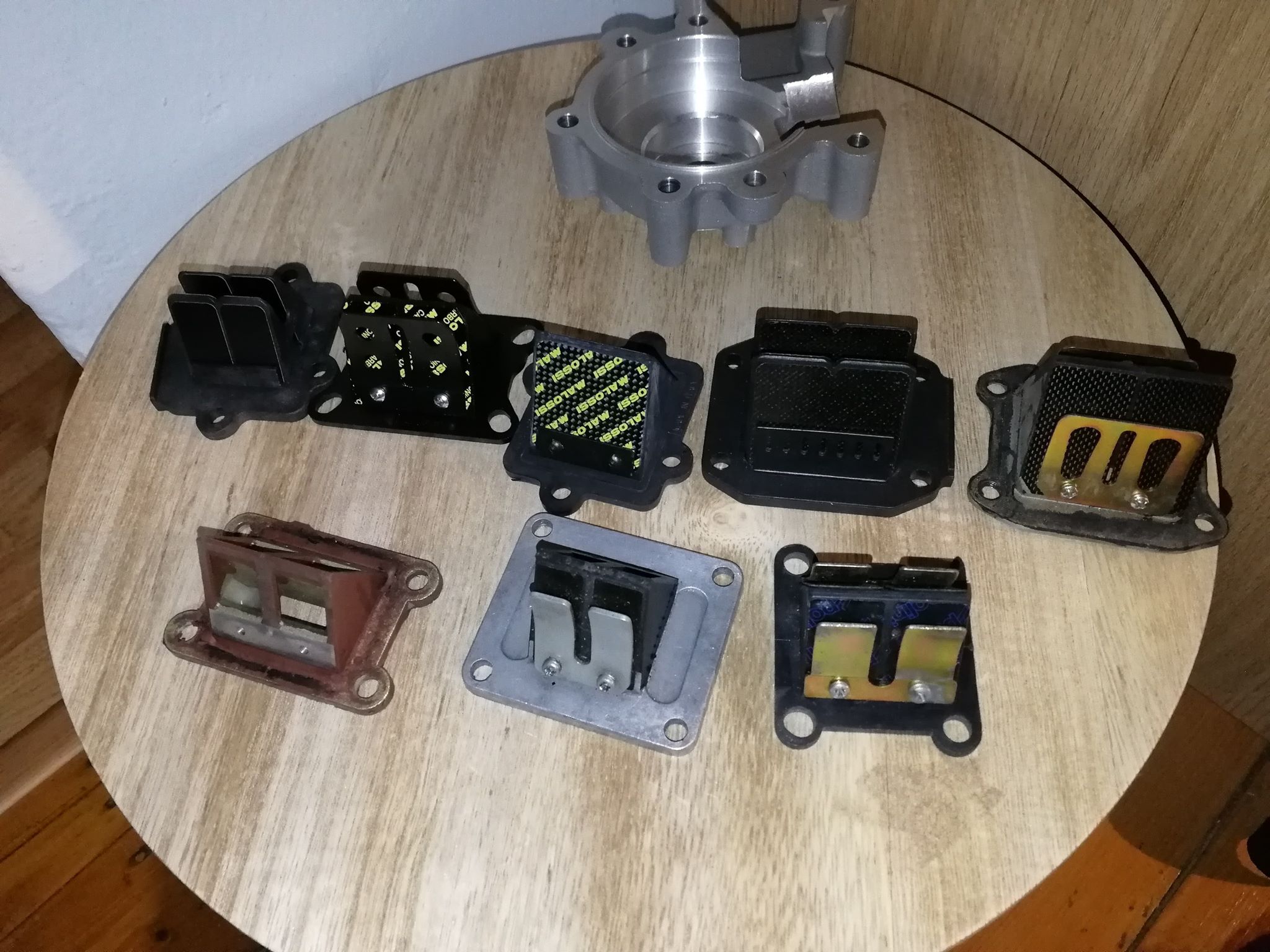

Il parait que le marque travaille sur des possibilité d'admission pour les carters Eurocilindro (et autres copies Turques)
Du VL6 malossi, pour derbi/am6. Nécessite une cale pour bien dégager l'arrière.
Du VL14 pour nitro, une petite cale derrière, là aussi, ce qui est, je pense, le choix le plus judicieux pour du carbu à partir de 24
Du Vforce par Stage6, pour nitro. j'ai demandé à Clément de faire un adaptateur identique à ce qu'il fait pour G2B, avec combles latéraux, à voir les solutions décidées par la suite. Solution idéale je pense pour des carbus jusqu'à 24
Messages : 13574
le meilleur pour la fin, malossi peugeot :p
et un comparo de différentes BAC que Clément a sous la main
Vforce par Stage6 nitro, vl6, vl14, vforce pour 80cr, clapet 80cr (polini je dirais?)
Origine mecaboite, G2B, polini pour carters popol
Je laisse Clément s'exprimer là dessus :)
(pour ma part, je pense visualiser aussi avec du conti crx pour nitro, avec lamelles latérales)
De mon point de vue :
VL6 : pas trop mal mais il faudrait lui mettre une cale et ouvrir le passage
Vforce nitro : bon compromis, avec des combles l'ensemble me parait très bien en carbu de 21 (à voir la Vforce AM6 aussi, j'ai pas encore regardé)
VL14 : pour du gros carbu je pense que le montage peut être très bon !
La difficulté sur ces carters est je pense la zone pour la BAC qui est à la fois courte et avec un étranglement qu'il faut arriver à gérer
Quand vous dites une petite cale derrière :
entre les carters et la BAC..du coup on rallonge la veine gazeuse..mais permettrait de mieux nourrir le transfert AR ?
Oui et de donner un peu de volume au bas moteur.
Actuellement, avec un bon pot c'est contre productif de vouloir supprimer les volumes dans le BM.
Par exemple sur ma mob en moteur hybide 90MXS avec 10mm de cale entre la BAC et le carter c'est 0.8cv de plus :) et un gain sur toute la courbe

Jef: je vois que tu as pu positionné plusieurs clapets sur carter eurocilindro, Tu retiendrais lesquels pour une admission en 28mm, moteur 80cc réels (diam 47.6 course 44.9) J'ai pas encore les diag, j'attends le cylindre mais ce n'est pas du highend
Messages : 13574
C'est Clément qui a positionné des clapets dedans, il a testé un peut tout (j'ai fait livrer mes carters chez lui pour qu'il puisse développer une gamme de produit).
Clément, ton avis?
Yann a écrit : 08 avr. 2020, 00:03 Plus grand chose en stock, le shop est en pause ? Ou alors c'est sur commande ? Je m'intéresse fortement à la poulie embrayage ! :D
J'ai été dévalisé ! je vais de nouveau avoir du stock sur les produits à la fin de cette semaine :)
atreju (kris) a écrit : 08 avr. 2020, 10:49 Jef: je vois que tu as pu positionné plusieurs clapets sur carter eurocilindro, Tu retiendrais lesquels pour une admission en 28mm, moteur 80cc réels (diam 47.6 course 44.9) J'ai pas encore les diag, j'attends le cylindre mais ce n'est pas du highend
Jusqu'a un carburateur de Ø28mm tu peux utiliser les clapets VL6 ou les Vforce pour AM6 c'est très bien !
