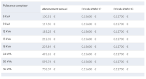

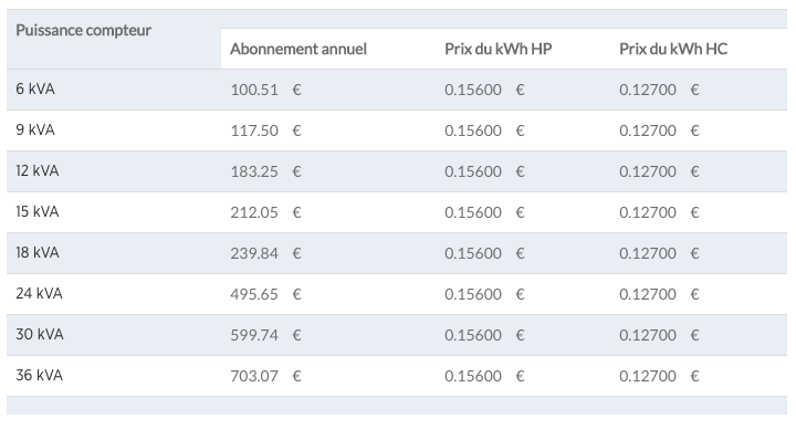

DataMAX a écrit :Tu peux préciser ton avant-dernière phrase Matrhack ?
Le prix de l'abonnement n'est pas en rapport avec le type d'alim chez edf au moins, tri ou mono : pareil.matrhack a écrit :C'est un rève de gosse d'avoir autant de feraille dans l'atelier mais 3.3t sur 1m2, pas sur que la dalle tienne et le gros hic toujours c'est de l'alim, 7kW de broche, autant dire que t'es dans le haut des abonnement tri..
Après le tri en lui même coute pas plus cher que le mono.
Mais du tri ca s'équilibre donc tu a tendance a pas bien exploiter ta puissance donc devoir monter un cran au dessus..
src : https://www.fournisseur-energie.com/edf ... hase-2018/Avec le courant triphasé, les prix de l’abonnement et du kWh d’électricité sont exactement les mêmes qu’en monophasé. L’abonnement en triphasé permet de réduire la puissance souscrite du compteur, et donc le montant de l’abonnement.
Je vois de tout dans les vieux contrats, du 3 5 9 12 15 18 24 30 36 en tri
Mais aujourd'hui tu dois pas pouvoir descendre en dessous de 12k de mémoire.
La limitation de puissance se fait phase par phase (il y a une marge non négligeable mais ca fais pas tout)
Et de toute façon 9 k c'est 3*3 donc un gros sèche linge ou une plaque induction dépasse la 3k.. donc tu peux rien en faire
Souvent une install mal étudié/modifié fait que tu consomme pas pas équilibré donc tu prend un contrat plus gros que ce qu'il faudrait en mono..
En espérant que ce soit clair.
