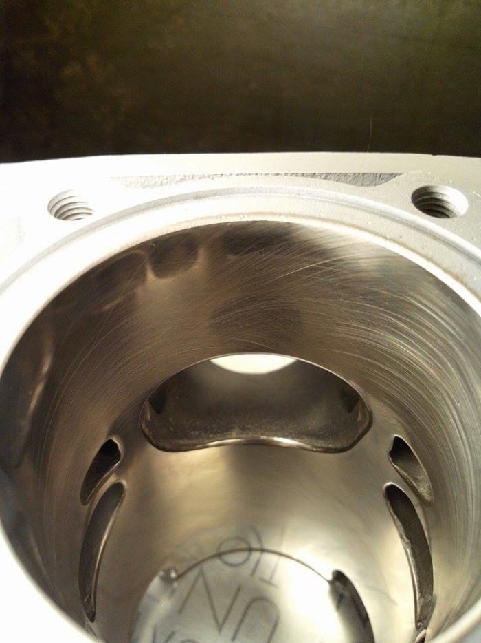

Salut à vous,
Je viens vers vous car j'ai fais l'acquisition d'un jolie cylindre culasse CVF diamètre 45,5 pour mbk 51, malheureusement pas de piston et je sais que les pistons pour liquide diamètre 46 ne sont pas évident à trouver. Je ne sais pas du tout si les pistons pour diamètre 45,5 refroidissement à air sont compatible avec les liquides car il y a moins de lumière j'ai l'impression.
Enfin si vous pouviez m'éclaircir sur les pistons CVF ça m'arrangerais car j'en vois plein, certain avec plus de lumière que d'autre.
Je vous met les photos du cylindre et culasse, je suis à moitié content car le gars m'avait dit qu'il était en bonne état et quand je l'ai reçu j'ai vu des bonnes marques qui se sente bien à l'ongle au niveau de certaine lumière. Pour moi je pense que le mieux est de refaire nickaliser avec un piston neuf pour être sur de rien casser au premier démarrage. A part ça je suis quand même content car des du collector surtout que ça a l'air d'être un millésime 89.
Image Image Image Image Image Image <br/>
Je suis preneur de vos conseils =)
A+ =)

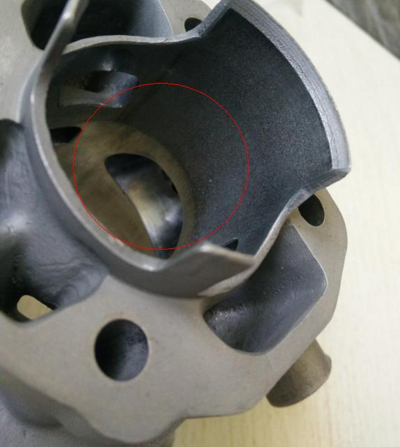

belle pioche !!! c'est un très bon cylindre, en revêtement chrome de bien meilleure qualité que le polini...
celui ci date de 1991, ce sont les chiffres gravés sur l'embase...
apparemment il a quand même quelques heures de vol, ça se voit au revêtement qui est "blanchi"...
effectivement il a un beau petit gnon au niveau du transfert...
je pense que les pistons malossi pour les 45.5 plus récents passent dedans, comme sur les peugeot.
https://www.altecracing.com/cyclo/moteu ... 0wodJnIPHg
et oui ça vaudrait le coup de lui faire un nickasyl de chez airsal.

Il faudra ébavurer le tranfert un poil arraché
Mais bof rien de grave

Du coup c'est un revêtement nickasil ou chrome? l'effet blanchi je crois que c'est dû au microbillage. Je pense que le cylindre a subit un microbillage car il est très très propre, il a même subit une transformation des transferts latéraux, arrière et à l'échappement. J'espère que ça a été fait intelligemment... sur les photos on le remarque pas car ça été microbillé et je pense vraiment que l'effet blanchi à l'intérieur viennent d'ici car surement pas protégé.
Pour la lettre du piston je pensais à la lettre H marqué à coté de la dates mais les pistons lettre H n'existe pas en malossi 45,5.
Je pense vraiment que le jour où je voudrais monter ça je le ferais refaire pour repartir sur une bonne base.
Pour le pot j'ai un g2 open carte noire ça doit pouvoir le faire ou tu parles du vrai g2 compétition braceletti?

Chez malossi c'est Du nikasil
L'effet blanc c'est normal
C'est la porosité de la fonderie
On ne microbillle jamais un intérieur de cylindre :x
C'est n'importe quoi
La lettre du piston elle est la
C'est le A à la fin de la série de chiffre et lettre
On la retrouve la
Sur la calotte
C'est le A à la fin de la série sur le piston
Chez malossi le plus grand nombre sont entre A. Et. D
Ton cylindre à tourné un peu mais n'a pas l'air usé
Je te conseille de mettre pilpoil la bonne lettre
Une taille supérieur ça va pas passer , le revêtement étant très très dur le cylindre ne s'agrandit pas à l'usage , ou si peu
C'est pas Du polini tout mou quî prend deux taille de côte en 10 000 km :lol:
Sur un cylindre malossi tu remet un piston neuf de même côte Apres 10 000 bornes il est ajusté comme au premier jour ! :wink:

D'accord donc c'est du nickasil. Après c'est vrai que vu qu'on peut trouver des pistons encore y'a peut être pas besoin de le retraiter, si jamais il y a casse on peut le refaire faire.
Par contre la ou je suis embêté c'est que la lettre est H sur mon cylindre, déjà sur altec racing ça s'arrête à la lettre D.
je vais essayer de voir si je ne peux pas trouver ça sur un autre site.
Justement je ne savais pas si l'effet blanc venait d'un mauvais microbillage ou si c'est de la porosité comme tu dis. Genre quand un moteur reste longtemps sans tourner ça fait ça quand on le démonte.
J'espère simplement que la prépa qu'il à reçu n'est pas mauvaise
Édit : j'ai vu que sur mop Shop y'en avait à la lettre H en bi segment. Après c'est mieux de mettre un mono ? Car ça use plus vite le revêtement non ?

c'est pas parce que ce n'est pas "abîmé" que c'est forcement bon . d’ailleurs si on regarde bien les photo on vois bien que il y a certaine zone du cylindre qui sont "glacer", (qui brille) signe d'usure , cela fait aussi disparaître les marquage (petite piqûre) dans le chrome, ou bien trace de honage dans les cylindre fonte ou nikasil ,ce qui me laisse a penser que ton cylindre est un chrome dur et non un nikasil . c'est trace ou usinage volontairement faite dans les cylindres avec un procéder d'arc electrique , laser ou bien pare honage avec une honeuse et des pierres sunnen, dans le but de cree des poches de retenue d'huile , pour conserver un filme d'huile correcte.
http://hpics.li/4192346
http://hpics.li/c50adc8
tout comme les stries d'usinage horizontale sur les piston, qui son aussi la pour la retenu du filme d'huile .
https://i12.servimg.com/u/f12/16/31/80/90/imag0718.jpg
http://hpics.li/b7e7cb4
quand ces usinage ne sont plus présent ,outre la perte de capacité de graissage ,c'est qu'il y a usure et donc que le cylindre ou et le piston n'est plus a ça cote original, voir meme qu'il n'est plus vraiment droit (conicités etc etc) , généralement il est préférable de le mesurer pour savoir si c'est deja remontable (en fonction des valeurs trouver) , mais aussi pouvoir y monter un piston a la bonne cote avec le bon jeu , dans certain cas il est même possible de pouvoir le passer a la sunnen et récupéré le cylindre bien droit tout propre avec honage et avec un piston neuf en cote sup avec le bon jeu , et la c'est tout bon .
sinon a voir si possible de le réaléser + nika et le passer en 47.6 en le montant avec des piston de cylindre de scoot etc genre malossi etc de meilleur qualité et toujours dispot ou un équivalent chez vertex

j'avais un CVF 45.5 sur ma 103 à l'époque et je confirme que c'était un chrome dur et pas un nickasyl....
en fin de vie mon cylindre était dans cet état, voire encore plus blanc, même s'il tournait toujours très bien....

Au vue des photos pour moi c'est un traitement chrome. de toute façon dans l’idée chrome ou nika on s'en tape un peut si ça ce trouve il y a peut etre eu plusieurs version d'une année a une autre avec nika et chrome , mais ça ne change pas que pour savoir et mesuré précisément ton cylindre alors c'est micromètre + comparateur alésage 2 touche .
il est pas stock. du moins sur l’échappe. serais deja bon de voir ce qui ya en valeurs dedans voir si c'est potable. il y a aussi 2 petit éclats sur le haut de l’échappe , qui me font encore plus pensé a du chrome et pas un nika .
Maintenant la question c'est a tu vraiment envie d'engager des frais important dans ce type de cylindre ?
si oui, alors deja voir si les valeurs sont pas abusive et gérable. voir si il est possible de faire un déglaçage ou autre et de trouver un bon piston .
ou bien ce renseigner pour savoir si il est possible de faire un traitement nika sur un vieux cylindre qui a deja subit un traitement chrome, et dans ce cas la pourquoi pas le réaléser en 47.6 si l’architecture et les valeurs le permette, et monter le tout avec une ref de piston dispo de qualité genre chez vertex . mono ou bi segment a toi de voir en fonction de ça destiner .
perso vue l'état du cylindre et le faite qu'il ne soit plus stock, je n'investirais pas trop dedans, même si c'est un 45.5 cvf , ça n'est pas non plus un cylindre de course.
et dans ce ca la tu fait comme ta expliquer Braceletti et tu te trouve le bon piston avec genre 6/100 de jeu et roule ma poule j'usqua qu'il pourras .
