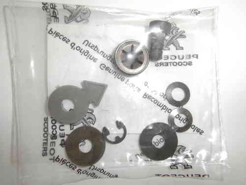

Après, impossible de trouver un verrouillage de spx, je ne trouve pas de tuto avec image valide pour en faire un.
Une photo du graal : (merci data pour l'astuce !)
