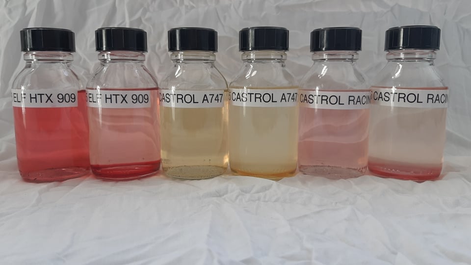

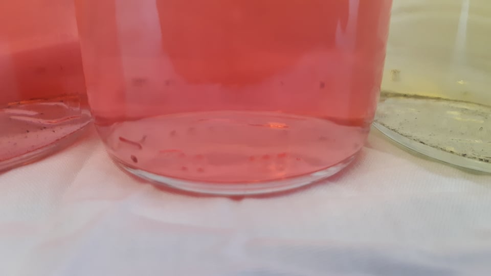

Les huiles compatibles E85 :

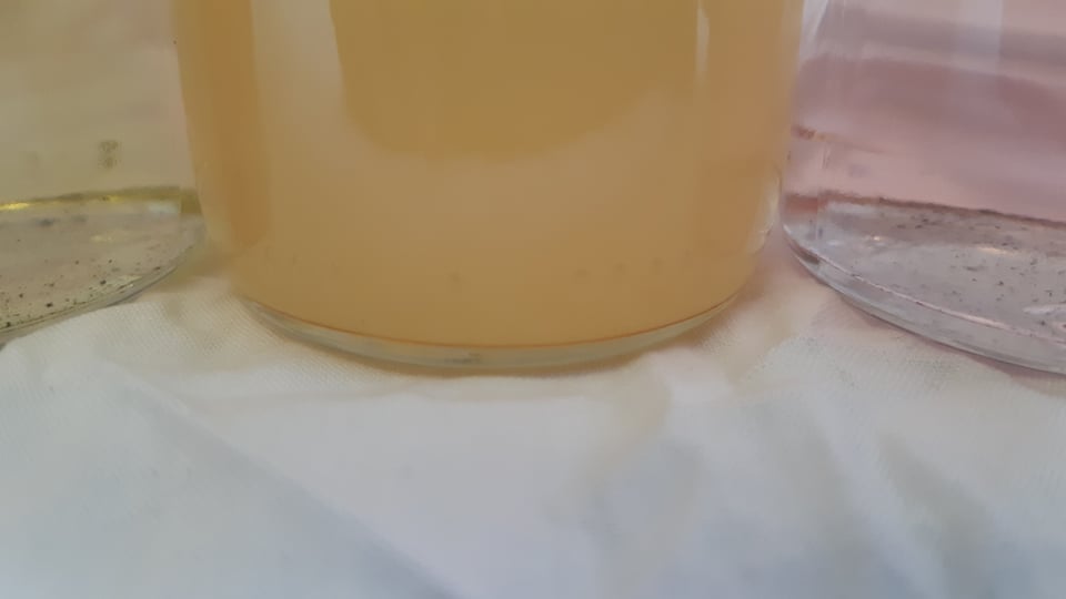

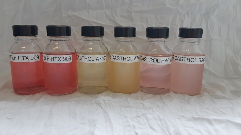

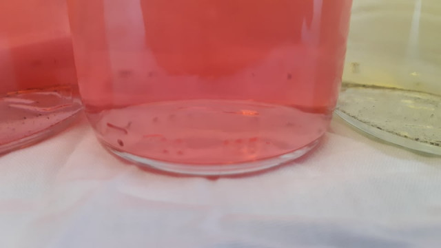

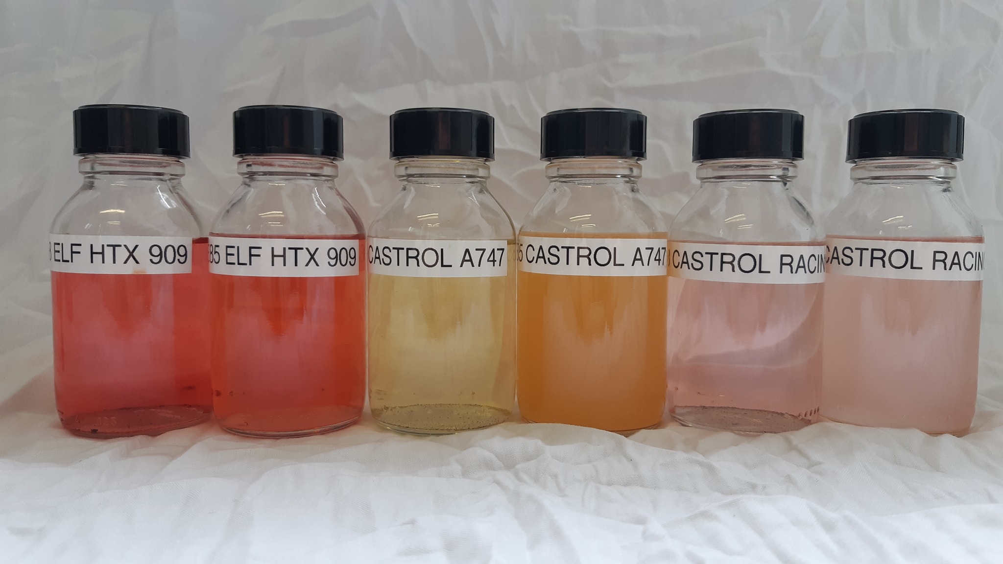

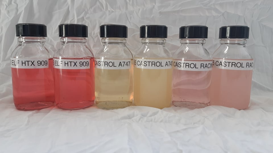

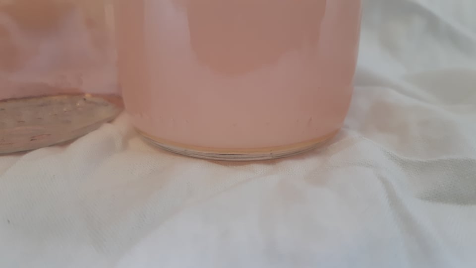

Nous touchons ici le point sensible de l'utilisation du E85 dans un moteur 2T: la nécessité de trouver une huile miscible avec le E85.
En effet, toutes les huiles à deux temps ne sont pas miscible avec le E85.
Certaines vont former un mélange laiteux, d'autres huiles se redéposeront systématiquement au fond du bidon.
Il sera donc nécessaire de procéder à des essais de mélange dans un petit contenant avant de vouloir utiliser une nouvelle huile.
A noter que, grâce à l'augmentation de consommation causé par le E85, le rapport huile/carburant peut être réduit.
Par exemple, nous utilisons un mélange d’un litre d’huile pour 20 litres d’essence.
En cas d’utilisation de E85, le moteur consomme 1,48 x 20 = 29,6 litres de E85 au lieu de 20 litres d’essence.
Si on mélange 1 litre d’huile avec ce E85 de 29,6 litres, le moteur reçoit la même quantité d’huile qu’avant.
Toutefois, je vous invite à conserver votre taux d e mélange habituel dans un 1er temps.
Il sera toujours possible de réduire ce taux une fois que tout les réglages de carburation auront été défini.
A suivre, quelques illustrations de mes essais de miscibilité d'huile.

Test de miscibilité de 3 huiles: (de gauche à droite)
- ELF HTX 909 (~29€/L, semi-synthèse, homologuée CIK/FIA)
- Castrol Power 1 A747 (~19€/L, semi-synthèse)
- Castrol Power 1 Racing (~14€/L, 100% synthèse)
Les SP98 servent de témoins pour noter la différence de comportement dans les 2 carburants
1ère photo lors de l'introduction des huiles dans le E85, sans agitation (les SP98 ont été agitées précédemment) Les 3 huiles sont tombées au fond du flacon sans se mélanger au E85.
Un trouble se forme déjà avec les 2 huiles Castrol.
2nd photo après agitation des flacons. L'huile Elf s'est bien mélangée au E85. La transparence du mélange est similaire entre E85 et SP98.
Les huiles Castrol forment un mélange laiteux. On ne voit plus au travers des flacons.
3ème photo après 24h L'huile Elf ne bouge pas, le mélange est très stable.
Les huiles Castrol commencent à former un dépôt au fond du flacon.
Elf HTX 909 Castrol Power 1 A747 Castrol Power 1 Racing
4ème photo après 7 jours - Aucun changement sur l'huile ELF HTX 909, le mélange semble aussi stable en E85 qu'en SP98 ( pas de dépôt, pas de trouble ni de changement de coloration)
- La Castrol Power 1 A747 a amené une couleur brunâtre au mélange. Le dépôt apparu à 24h n'a pas augmenté. Après agitation, le mélange se reforme mais laisse malgré tout une trace sur le flacon. Je ne considère pas cette huile comme compatible E85.
- La Castrol Power 1 Racing est resté stable sur sa coloration et sa transparence, le léger dépôt apparu à 24h disparait lors de l'agitation et sans laisser de trace sur le flacon. Je pense que cette huile peut être utilisée dans du E85 à condition de ne pas préparer le mélange trop longtemps à l'avance et de bien secouer le contenant.
PS: les dépôts noir dans les témoins SP98 proviennent d'une seringue qui n'a pas supporté le SP98...

Et v'là la tronche de la liste d'huile compatible:
- La Castor R40, c'est une huile pour 4T donc pas du tout conçu pour être brulé. Autant dire qu'elle risque de faire de la calamine.
- Au vu de mon test, la Castrol A747 ne me semble pas compatible E85. A confirmer.
- La Most M-787 avait été testé dans une autre de ses vidéos et clairement, elle n'est pas compatible e85! (https://www.youtube.com/watch?v=bP2n_I_3yio)
Lunaris avait fait une vidéo également, avec notamment de la Motul Kart Grand Prix.
https://www.youtube.com/watch?v=Z64zcdUxLvs
Au vu de l'aspect laiteux et du léger dépôt au fon du verre, je ne la considère pas comme compatible.

https://www.la-becanerie.com/huile-de-r ... uZEALw_wcB
J'avais vu une vidéo du mordu du 87 il me semble, où il avait fait l'essai. Je vais essayer de la retrouver, ça vaut ce que ça vaut mais elle a le mérite d'exister.
Edit : trouvé(es) :
Test de "séparement"
(oui le dosage est à l'ouest, mais dans les com il précise qu'il rajoute 2l d'e85)
https://youtu.be/t_uKb1iMEgQ
Autre huile compatible (apparemment difficile à trouver), la Klotz :
https://youtu.be/dOxvsVu-INo
Ici en 2l, mais pas la même réf :
https://www.acmotorsports.fr/huile-klotz-c2x30809953
Encore une autre, toujours au ricin :
https://www.racing-planet.fr/huile-mote ... 184-1.html
Et une autre, pas précisé mais sur l'étiquette on peut lire "miscible alcool", par contre elle coûte une blinde :
https://www.24mx.fr/accessoires-cross/h ... d-55-23901
Edit : trouvé(es) :
J'ai fait la dernière photo après 1 semaine de test.
A retrouver plus haut sur ce sujet.
Le probleme du ricin c'est que ça encrasse et ca colle les segments sur les moteur qui ne prennent pas assez de tours (et assez c'est beaucoup
l'A747 en contient, on retrouve un peu l'odeur des RC (je roule à ca depuis mes 16ans, jamais serré depuis). A l'époque, c’était la meilleure huile d'après zigzag. Depuis on trouve probablement mieux, j'ai pas creusé.
J'ai un bidon de A747 à vendre si tu veut.fred16 a écrit : ↑mar. 22 févr. 2022 - 9:56 Le probleme du ricin c'est que ça encrasse et ca colle les segments sur les moteur qui ne prennent pas assez de tours (et assez c'est beaucoup)
Quasi neuf, je n'ai pris que 6ml dedans.
Merci mais j'en ai. Le probleme de cette huile est qu'elle s'oxyde avec le temps.
