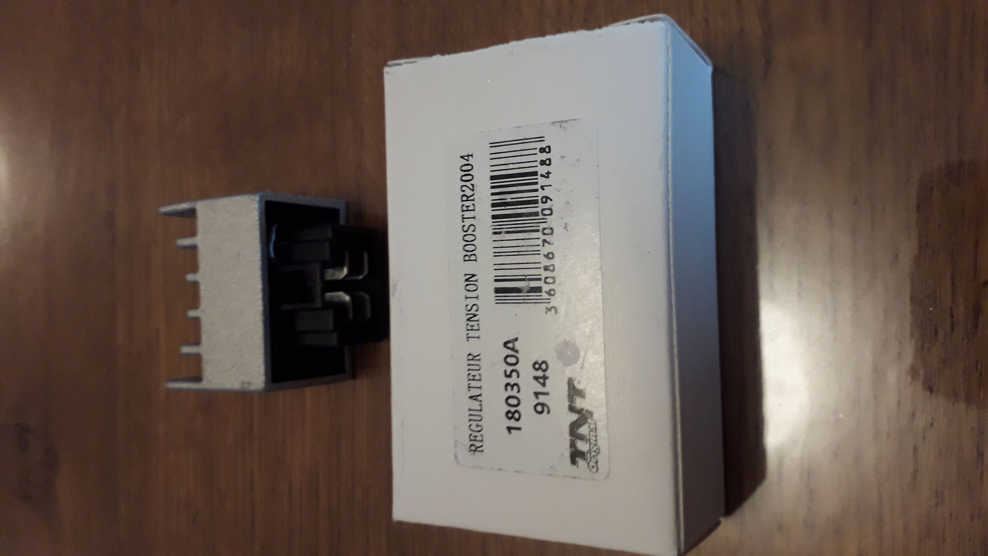

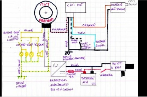

heuuuu même situation pour moi(bon tu es un peu en avance...j'ai pas eu le temps de creuser internet...
moi j'ai un regul de booster après 2004..
et je voudrais le raccorder pour faire ce schéma
je l ai acheter hier....c'est encore tout frais!

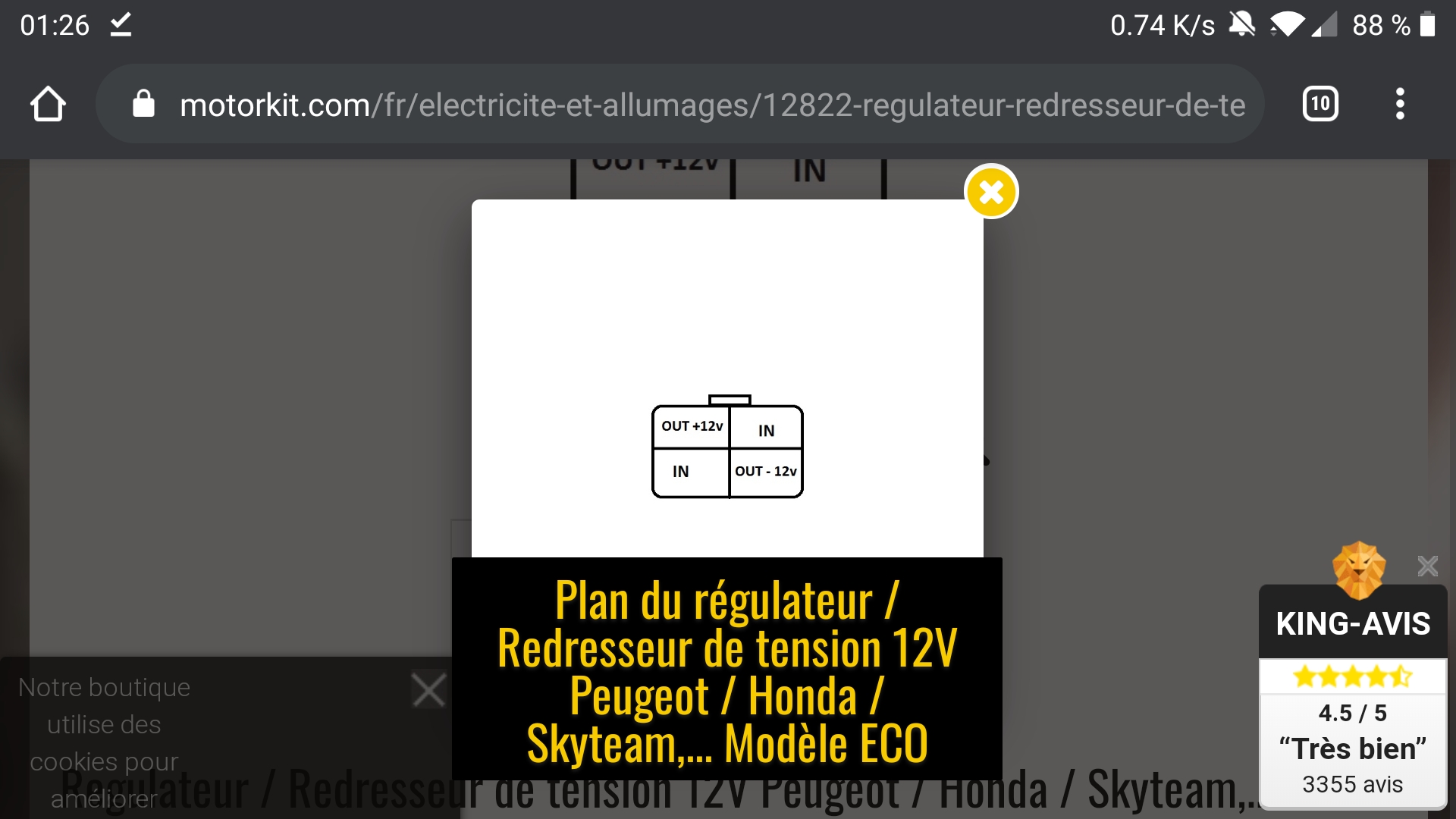

Merci beaucoup pour tes schémas :wink:
Mais je recherche vraiment le schéma DU regul, sur les 4 pin je ne sais vraiment pas qui va où :?:
Une fois que j'ai ça, le faisceaux suivra rapidement :wink:
Re: Câblage régulateur de scoot
le schéma remercie S1629....gugus

Parfois les sites ou appli genre wish ou aliexpress mettent les branchements en description, du coup j'ai cherché mon bonheur pour finalement trouver une info fiable (j'espère !?) sur motorkit :
Les deux "in" étant l'un la sortie lumière de l'allumage, l'autre la masse, l'ordre on s'en fou puisqu'alternatif. Peut-être même que le corps du regul fait déjà masse ?
Pour compliquer la chose, je ne mets pas de batterie mais un condensateur (juste pour le gain de place et de poids, en plus je ne sais pas vraiment où intégrer une batterie proprement). Mais ce dernier se met exactement à la place de la batterie, donc en fait ça ne changera strictement rien.
Je n'ai ni démarreur ni pompe à eau, donc je peux me permettre, et ça devrait m'éviter un éclairage trop faible au ralenti, gênant avec une ampoule led smd. D'ailleurs même pour une pompe à eau ça devrait fonctionner aussi, avec 10.000uF. (j'ai pris 5000uF, suffisant pour moi).

Du coup c'est juste contradictoire, va bien falloir que me lance je vais tenter le montage motorkit.. J'espère ne pas tout cramer direct... C'est pas qu'un regul soit hyper cher, mais c'est une perte de temps inutile, puis même à 10€, je n'ai pas envie de les jeter par la fenêtre.
J'aurais bien aimé retrouvé les correspondances qu'il y avait ici mais bon... Et même là, qui croire ? Les fabricants s'en tiennent-ils à des standards ou chacun fait sa sauce ?

Le schéma de Motorkit confirme les infos que j'avais, mais je n'en n'ai jamais câblé.

c'est un peu différent car il utilise 1 système avec je pense la masse commune au - de la batterie.....
si nous on fait ça...sachant que la masse est deja réserver au système origine 12 alternatif...ça crame

j ai vraiment l impression que ces schémas sont fait pour avoir du 12 v continu partout avec une masse commune au chassis et a la batterie....
mais nous on veut 2 systèmes...
12v alternatif pour la "mob"
12v continu pour batterie et pompe....
faut vraiment que j essai mon régulateur de booster après 2004....
sinon ça va être simple...un pont de diode capable d accepter jusqu'à...100v alter pour ressortir en 12v continu avec quand même un peu de puissance....
