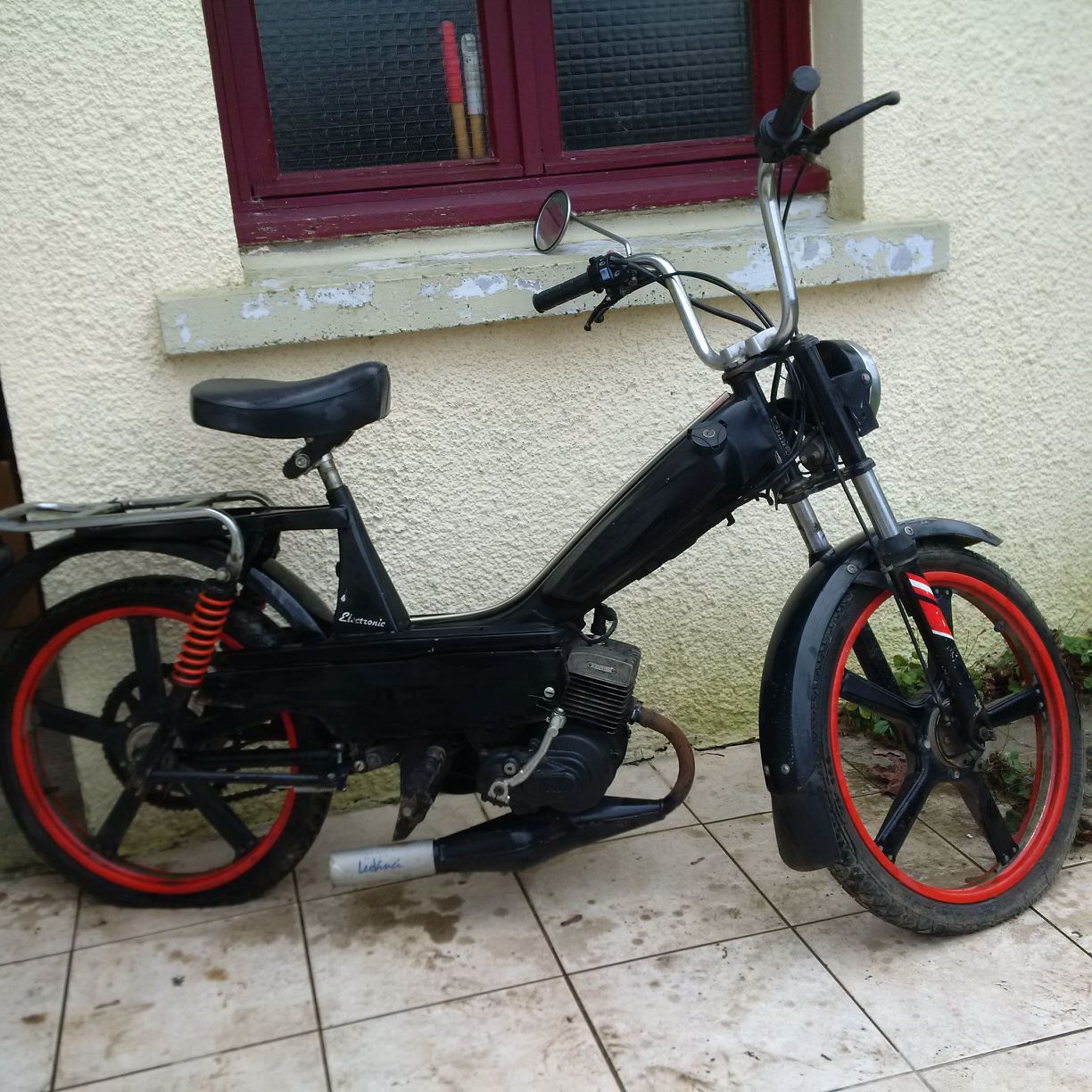

je dois récupérer un 51 Black qui n'a pas tourné depuis 15 ans ( seulles infos que j'ai pour le moment)
Photos :
MBK Sport
MBK Sport
Quelles sont les choses a faire en priorité avant de la mettre en route svp ?
Je vais deja vider le reservoir pour pouvoir la mettre le coffre de ma voiture, mais ensuite ?

rincer le réservoir et mettre de l'essence propre, ouvrir le robinet et voir si ça arrive jusqu'au carbu, si ça descend dans le carbu voir si ça arrive jusqu'a la bougie, et voir si y encore de l'étincelle à celle ci.
Tu auras probablement à démonter le carbu pour le rincer lui aussi et à changer la bougie (au moins la nettoyer), une fois ça de fait si ça démarre toujours pas on verra pour les symptomes ^^
Oublie pas de gonfler les pneus et de contrôler si ça freine au moins un peu avant de faire un tour avec, pareil pour le câble de gaz regardes si il revient bien, pas qu'il grippe ouvert en grand au bout de 5m ... :lol:

Perso j’envoie un peu d'huile dans le moteur (pas deux litres, c'est pas un 4t) et je tourne le volant gentiment pour voir si c'est pas bloqué et ca lui fait pas de mal de tourner un peu a vide..
Check le filtre a essence qui est dans le réservoir (ajouter un en plus n'est pas un luxe pour moi ..)
+1 pour les freins et idem pour le câble d'accel/starter/décompresseur

Merci pour vos réponses, 51 arrivé à la maison, il a pas roulé depuis 1997 en fait, et je suis bon pour 2 pneus + chambres
Messages : 4612
Re: Remise en route 51 Black
:lol: ...au moins les pneus...depuis 1997, ya un paquet de trucs qui a dû se dégrader....si lents-blocs, courroie...faut voir ce qui coule du réservoir aussi....
Messages : 13345
C'est quoi ces jantes ? Origine MBK ? En tôles embouties ?
Je ne les ai jamais vu, perso :o

C'est un 51 SPORT
DataMAX a écrit :Hello,
C'est de la jante de 103 ça non ?
J'avais monté ça sur mon 51 à l'époque, plutôt que les jantes à rayon, c'est du leleu d'origine.

Djidane57 a écrit :C'est de la jante de 103 ça non ?
Jamais vu, celles de Peugeot s'affinent en arrivant sur le cerclage. Là, elles s'affinent en arrivant sur le moyeu.

51 sport
origine mbk
surement leleu vu le look
103 sp old school polini 46 air cooled oval

Non mais regardez la vidéo youtube plus haut, C'EST UNE 51 SPORT

Des nouvelles de ma MBK Sport
Tout est d'origine sur cette mob
Les jantes sont des Leleu ou type Leleu, il me manque que le compteur et la béquille centrale, et réparer ou changer le porte bagage.
J'ai fait quelques petit travaux dessus depuis son arrivé chez moi :
- Vidange réservoir d'essence ( aucune trace de dépôt ou de rouille)
- nettoyage carbu (pointeau décoincé), durite essence neuve + colliers ( y en avait pas :shock: )
- filtre à air neuf (maison)
- Changement des 2 pneus et chambres
- 2 SilentBloc moteur, et celui du ressort moteur changé
- chaîne décrassée ( une sacrée couche de graisse et de crasse)
- pot décalaminé a lessive de soude ( 4 jours )
- quelques chromes ravivé/dérouillé a la paille de fer
Plus d'infos sur le 51 Sport : http://mbk51.free.fr/51sport.html

Pour les jantes , j'ai trouvé : Jantes RIGIDA, noté sur le bord droit de la roue AV ( surement AR aussi), sous l'épaisse couche de peinture.
Messages : 13345
Re: Remise en route 51 SPORT
Merci pour l'info.
Si c'est bien la marque, je la connais en tant que jantes de vélo de route :lol:
